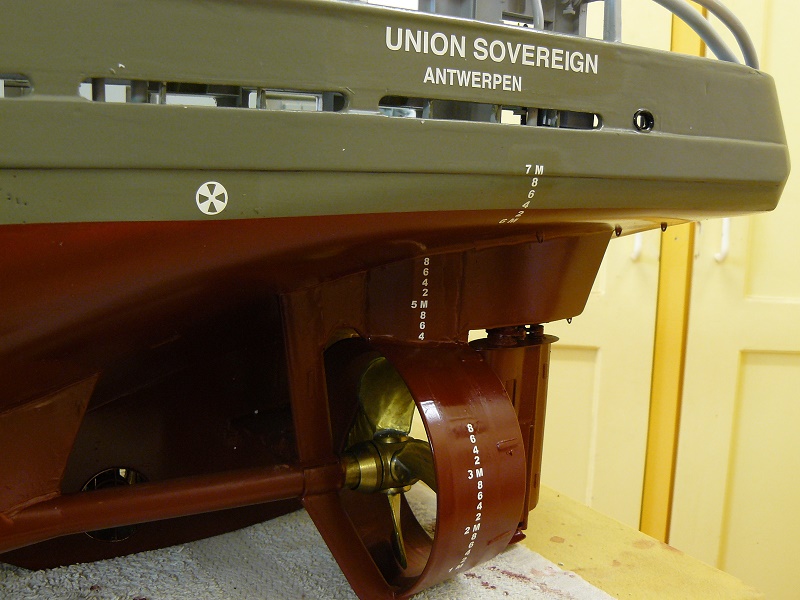

En eindelijk de door Sjors Hazenberg gemaakte decals aangebracht. Alle letters en cijfers zijn geplot. Dus niet afwrijfbaar van een velletje dmv water. Met name de dieptemarkeringen en plimsolmerken ware een uitdaging. Maar mooi gelukt vind ik.
Hierbij een aantal details.
Midscheeps. Bij het Plimsolmerk onbreken de letters op de "ladder". Dit kregen we niet voor elkaar, althans niet naar mijn zin. Zijn nog eens de helft van de L en de R. Beter niets dan iets wat afbreuk doet aan het geheel.
Rescue Zone.
Toch ook hier een concessie moeten doen. Om op een rond of gebogen oppervlak de juiste waarde te zetten moeten de letters als het ware worden uitgerekt, afhankelijk van waar ze zitten. Heb het op deze manier opgelost. Niet correct maar staat wel leuk;).

Toch witte decals Sjoerd,
Je wilde ze toch grijs?
Hallo Johnny,
Er is inderdaad wat verwarring geweest over de kleur. Nadat we haar zuster in het dok hadden bezocht waren de letters en cijfers nog grijs en rood. Had natuurlijk kunnen weten dat deze achteraf wit geschilderd zouden worden.;)
