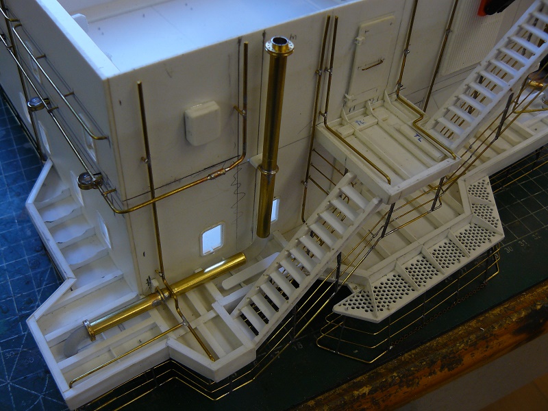

Vandaag het aanbrengen van details op de opbouw afgerond. Serie plaatjes voor de liefhebbers.
Hier ligt de opbouw op zijn kop om te laten zien dat ook de onderkant van de opbouw zo realistisch mogelijk is gemaakt.
En dan een paar close-upjes. De achterkant met in dit geval geprinte roosters en de handgemaakte airco's. Ook het trappenhuis met het extra plateau was een leuke uitdaging.

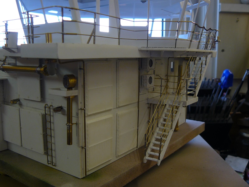

En een totaal plaatje van de achterkant

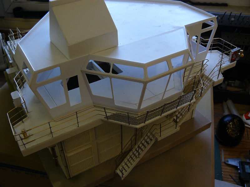

En een bovenaanzichtje compleet met het stuurhuis er op.
En vervolgens nog een paar totaalplaatjes.
En nog eentje van achteren.
