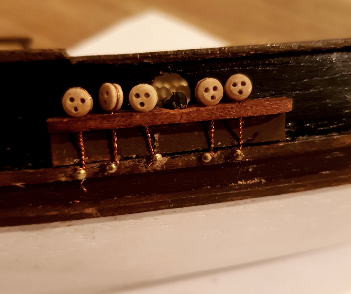

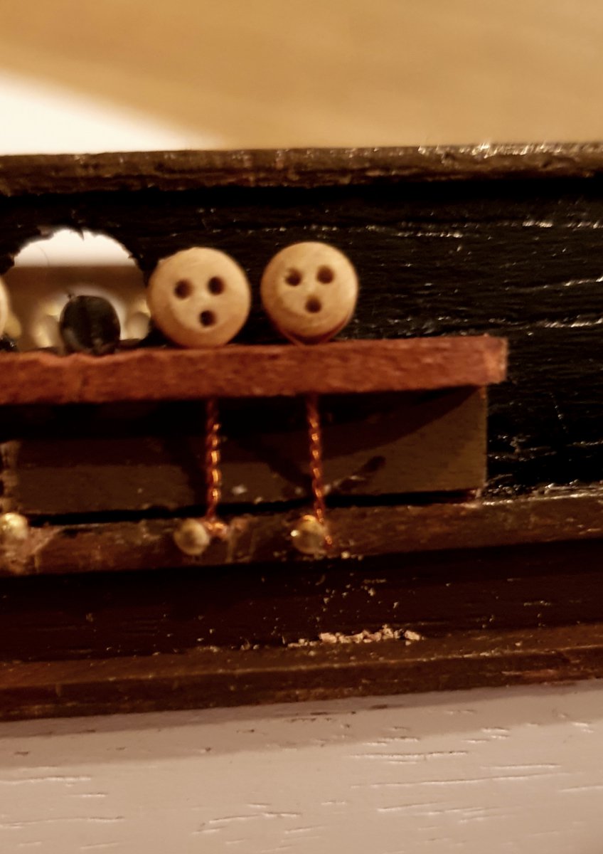

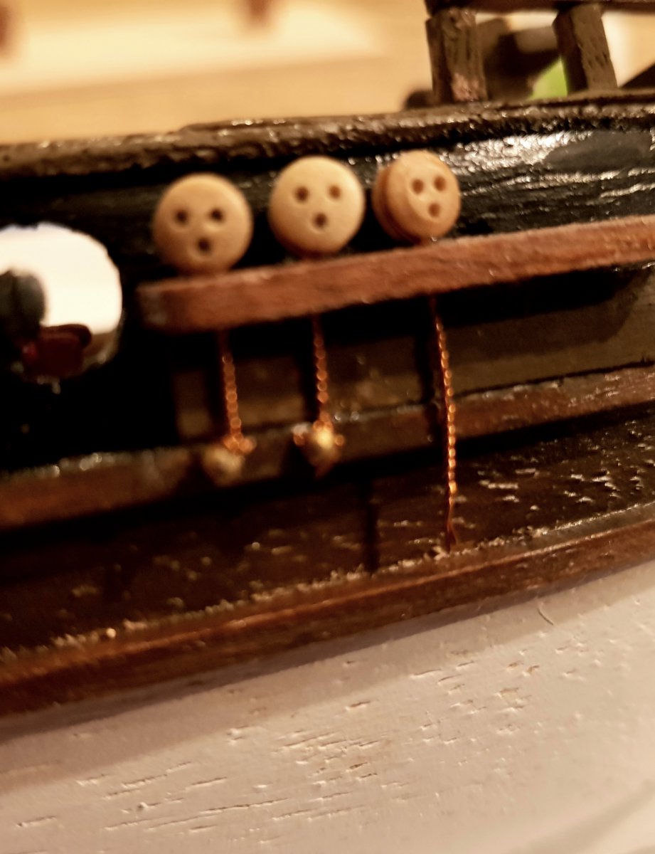

    Oefening baart kunst: de volgende twee puttingijzers (rechts) zijn al veel beter.
    Sjors Blomberg, Pingu57 en janzwart vinden dit leuk.

    Hoi Cyriel, jammer dat het spijkeren niet helemaal goed gaat, ik zie althans meerdere gaatjes. Wat gebruik je daarvoor? Ik heb een spijkerduwer, ik geloof van Amati. Dat ging vrij goed, zie foto. Hoe ik het gepriegel met het koperdraad voor elkaar heb gekregen weet ik niet meer precies, maar wat je doet, lijkt prima. Wel herinner ik me dat ik uiteindelijk te weinig koperdraad had en de bloemist me een stuk gaf :).
    Sjors Blomberg en Cyril Marien vinden dit leuk.

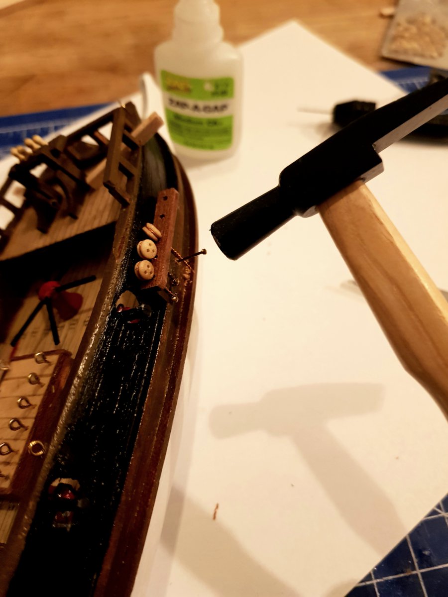

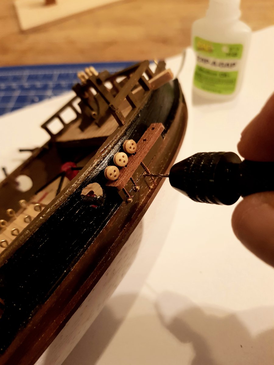

    Met de spijkerduwer ging dat bij mij niet: de spijkertjes zitten in het midden van het berghout, en met de duwer schoten die daar steeds vanaf. Na een paar keer kwam ik er achter dat een stukje voorboren met 1 mm, en dan het spijkertje voorzichtig verder hameren, het beste en nauwkeurigste werkt, voor mij.
    De gaatjes moet ik nog vullen en met verf bijpunten.

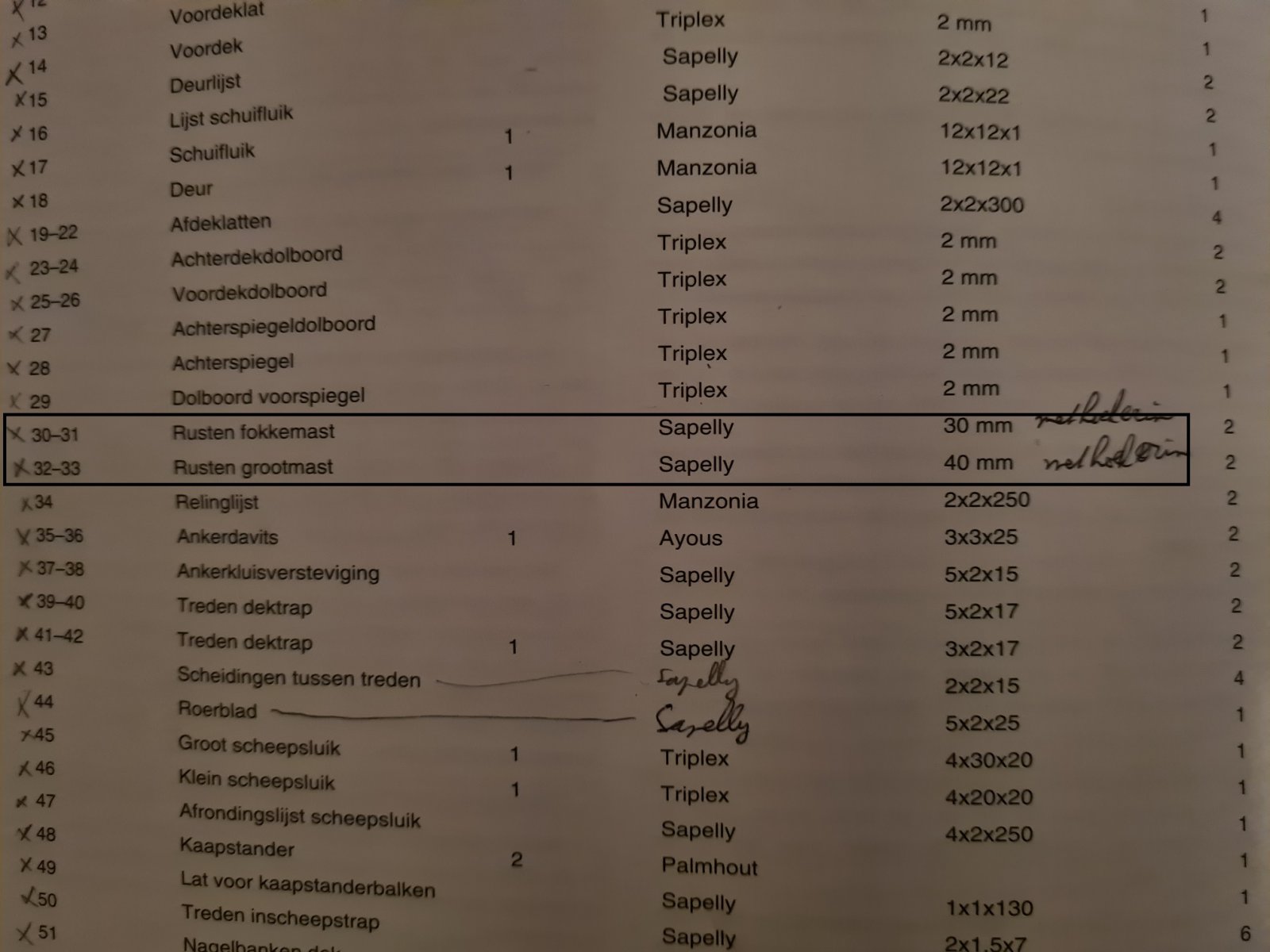

    In mijn kit zaten geen hoekprofielen, ik heb alle rusten en staanders zelf gemaakt van 2 mm latjes. Sapele uit de kit, maar dat was veel te weinig, en linde dat hier nog ligt van de Endurance.

    Prima natuurlijk als 't met boren en spijkeren ook lukt. Staan de rusten wel op je materiaallijst of zijn die door Constructo geschrapt? Bij mij staan ze er op en ik heb er blijkbaar nog "met hoek erin" bij gekriebeld, zie hieronder. Als ze zijn geschrapt en er geen hout voor in de plaats is gedaan, dan zal 't inderdaad niet genoeg hout zijn.

    Dank je ! Dat verslag kende ik nog niet ! Altijd goed voor foto's van de tuigage, want dat lijkt me de moeilijkste klus met de beschrijving van Constructo: alleen (real size) tekeningen daarvan.
    In mijn kit zitten idd geen hoekprofielen; de nummering en de omschrijving op de materiaallijst zijn identiek aan de jouwe, maar ik kan alleen een sapele latje vinden. De kit was tweedehands en al geopend, dus misschien heeft er ooit wel een sapele profiel ingezeten.

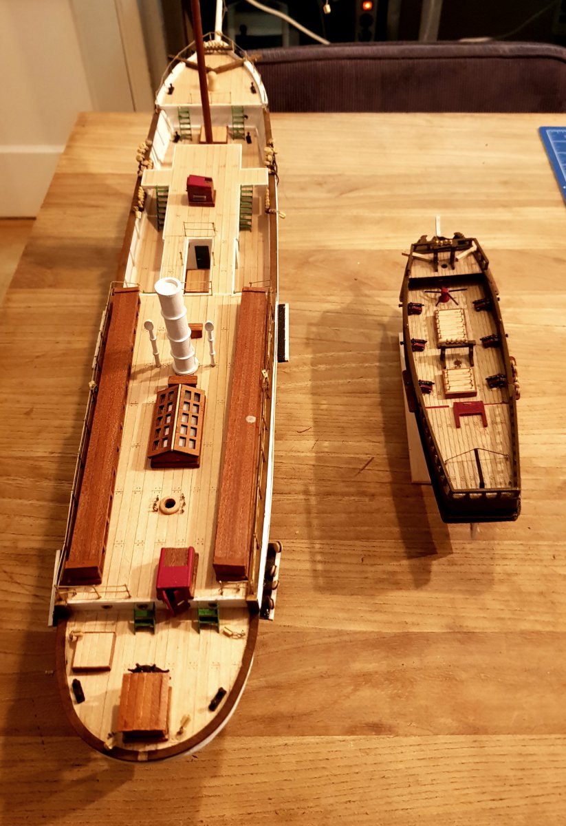

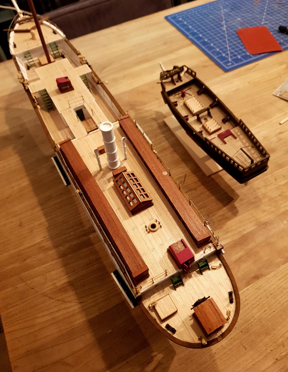

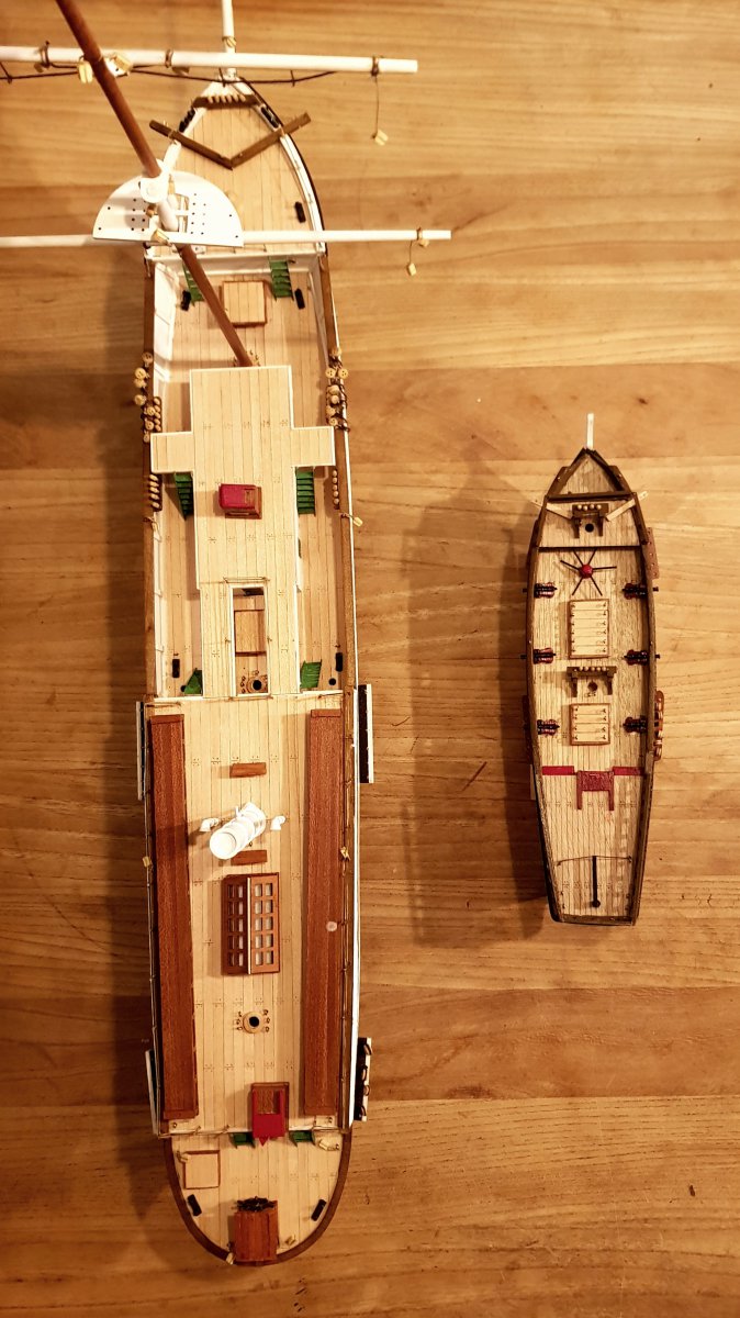

    De bouw lag weer even stil, maar we gaan gauw weer verder.
    Leuk om het schaalverschil te zien:
    De Endurance is schaal 1:60, en het model wordt 720 mm lang. De 'werkelijke' lengte zou daardoor 43,2 m zijn. De Union is schaal 1:100, en het model wordt 400 mm. De werkelijke lengte is dus 40 m. Dat scheelt in werkelijkheid dus maar een meter of drie met de Endurance, maar dat model is een stuk groter door het verschil in schaal. Grappig !

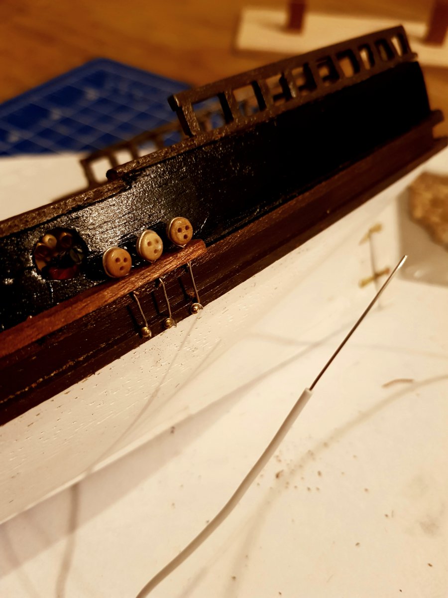

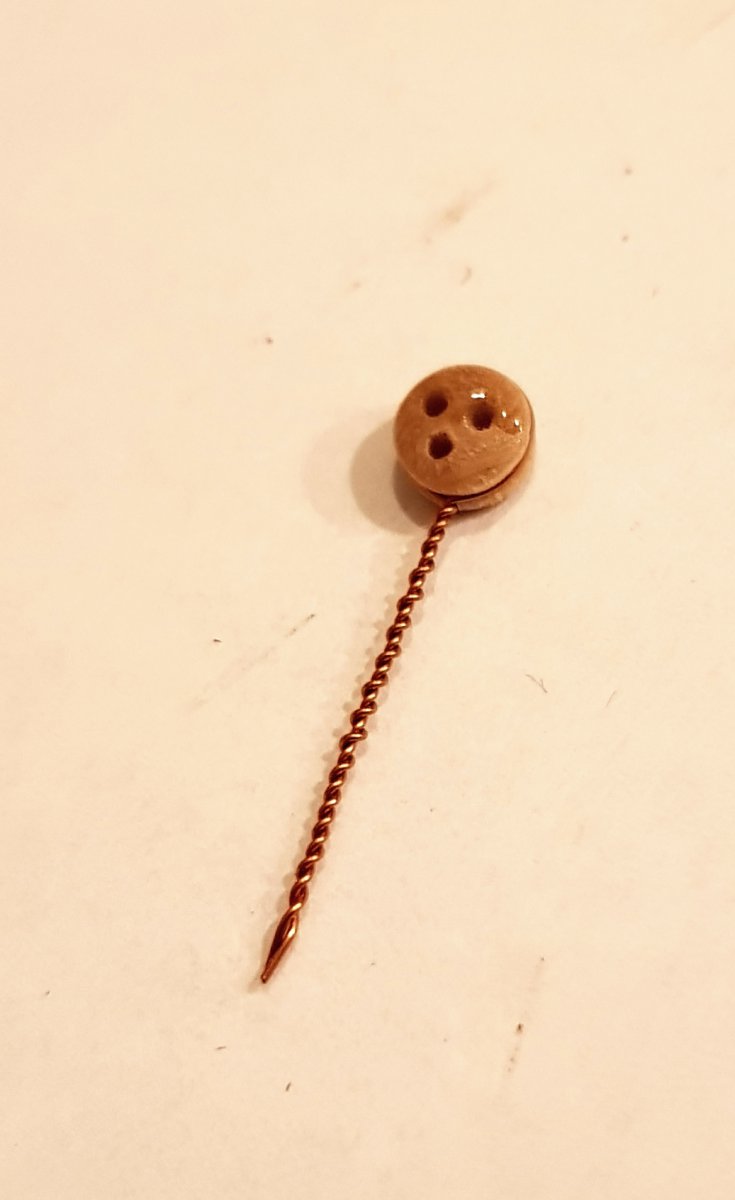

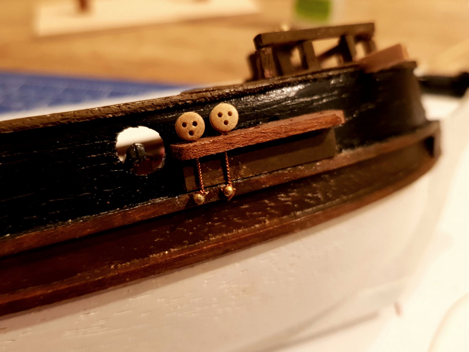

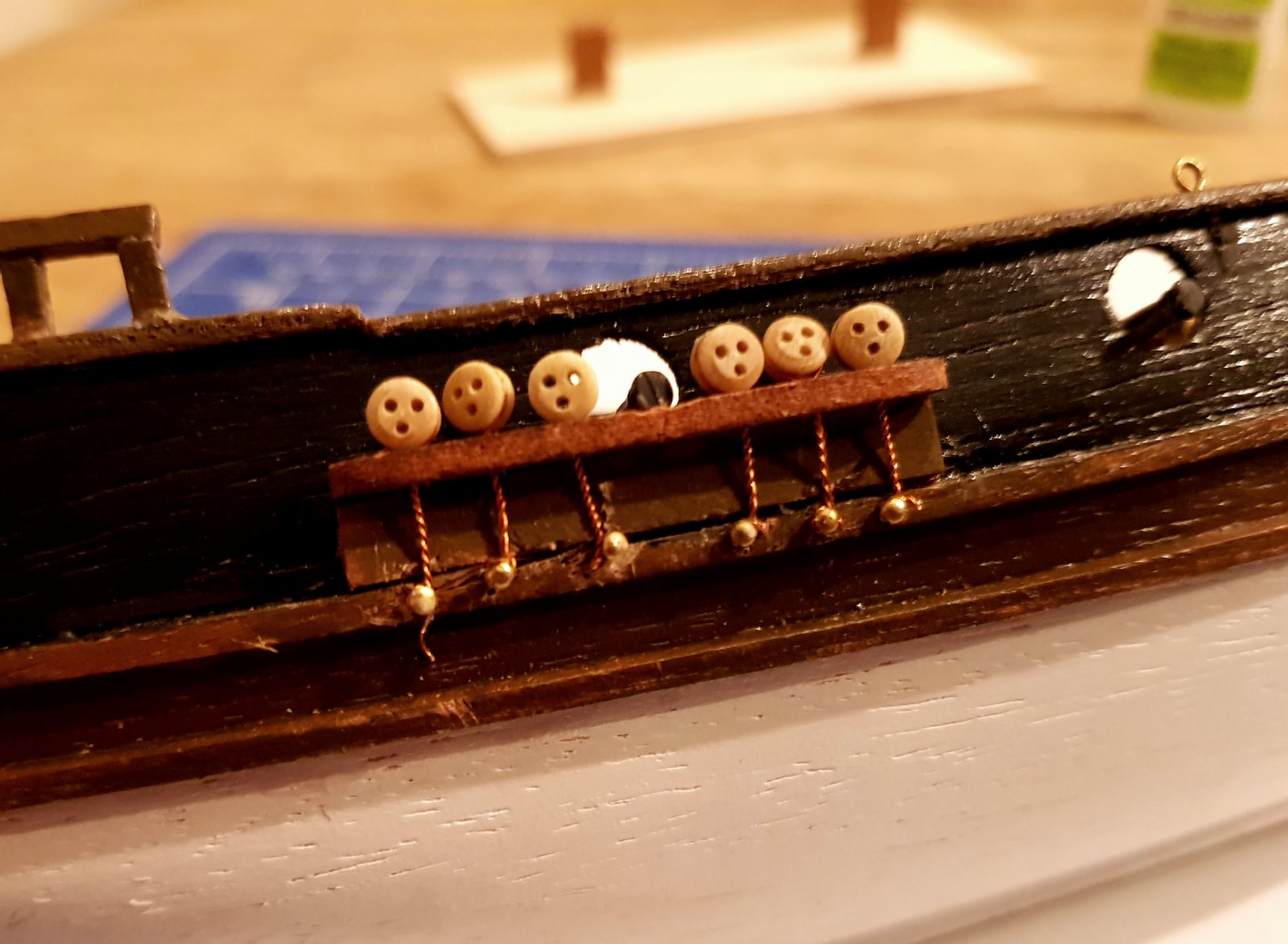

    Verder met de puttingijzers. In de eerste rust zitten de tweede en derde van links gezien niet mooi; die peuter ik er later nog uit.
    Ik heb het truukje nu door: puttingijzer aan het jufferblok draaien, door het gaatje in de rust steken en uitmeten waar het spijkertje moet komen. Dan een gaatje voorboren, spijkertje er in tikken met een hamertje, het puttingijzer daaromheen draaien en vastzetten met een druppie lijm.

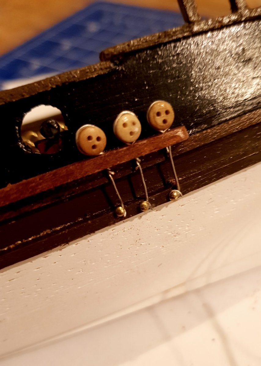

    Zo dus:
    De andere kant: stuurboord (je ziet toch maar één kant als het schip staat), met een ontmanteld stroomdraadje (staal ?). Het is dikker, 0,5 mm, en daarom draai ik het niet in elkaar. Ik denk dat ik de puttingijzers nog zwart of brons verf, dat lijkt me mooier. En dan zie je het verschil al helemaal niet meer.
