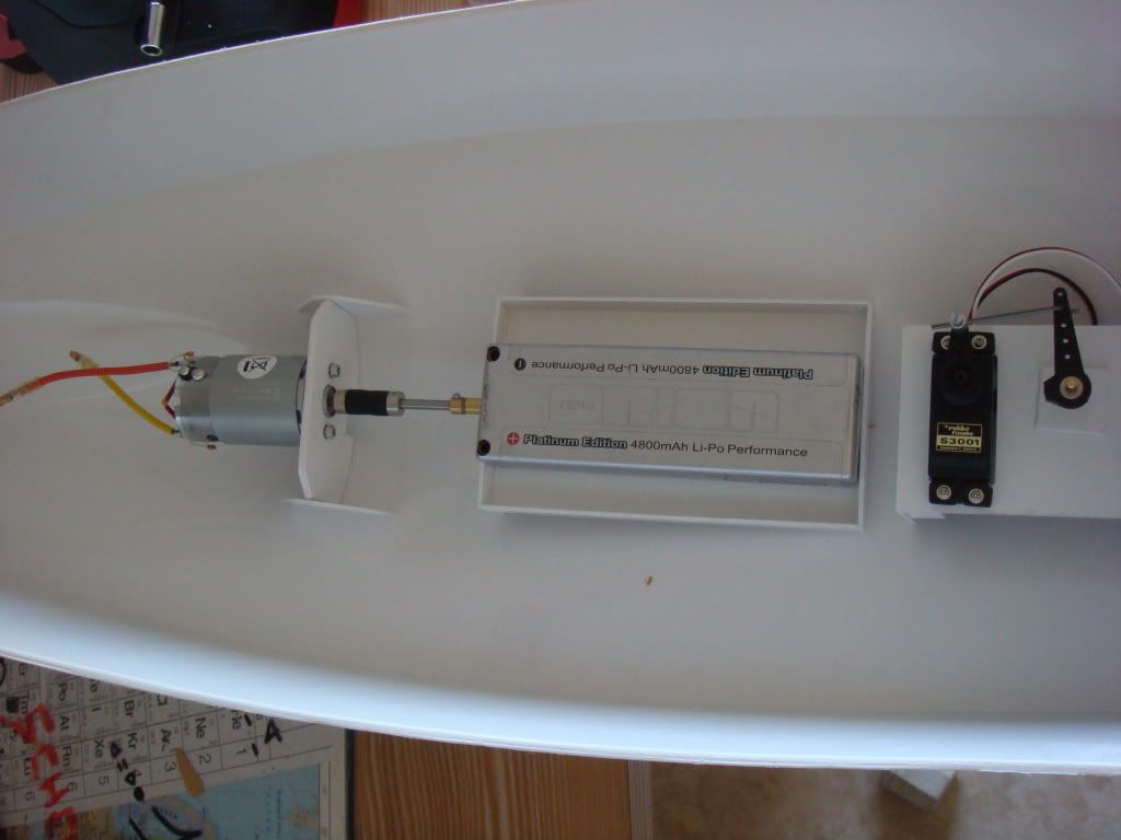

ik heb een 3 pos schakelaar en een 2 pos schakelaar op mijn zender,
en in de boot heb je er een servo voor nodig plus iets als een duo switch
ruben
dus als ik het goed heb dient de 3 pos schakelaar maar waar voor dient de 2 pos schakelaar.
zitten deze ook bij de set.

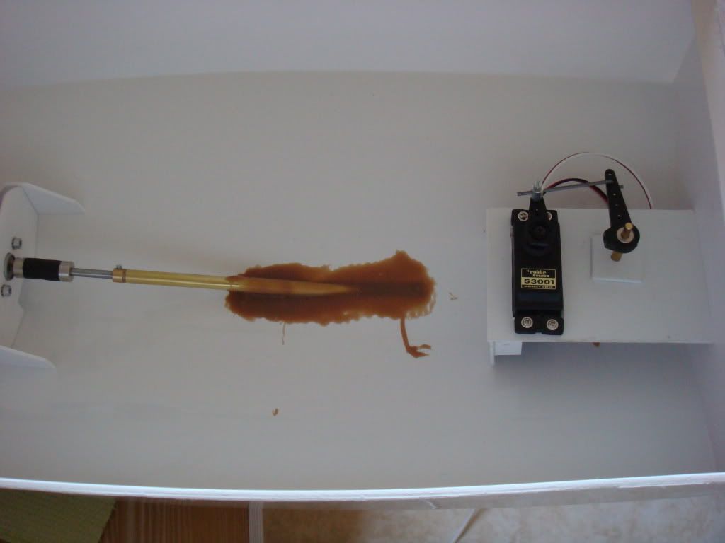

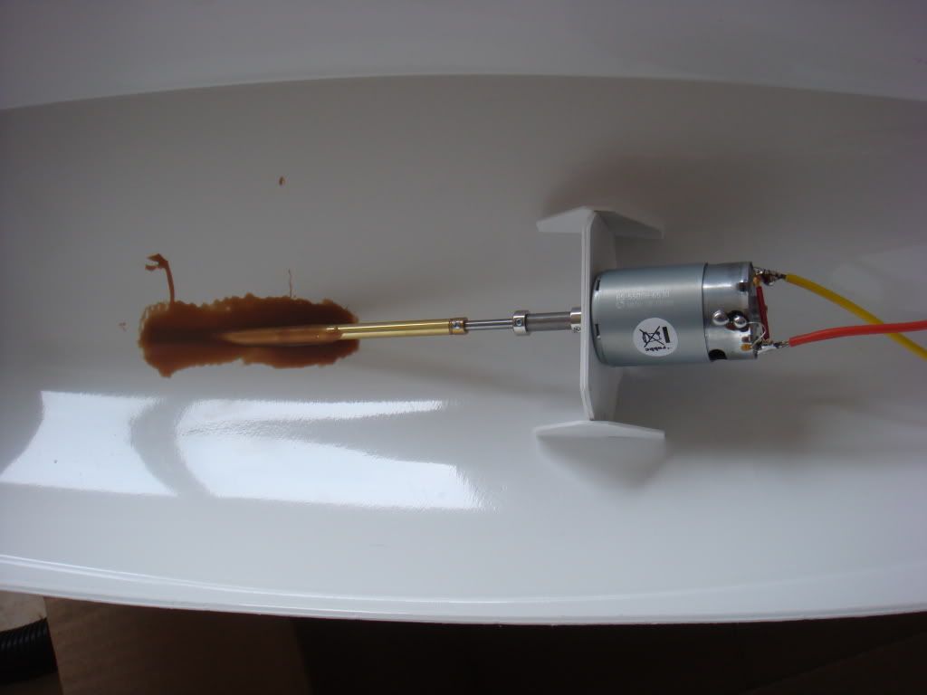

Heb ook deze nippels meegebracht.
Maar als ik deze monteer, hoe krijg ik dan het vet in mijn as? Want met een spuit wilt dit niet lukken. Het robbe vet is te dik!
Hallo Niels,
Ik heb ook een spuitje van de apotheek en ik doe altijd vaseline in mijn assen. Om dit voorelkaar te krijgen doe ik een beetje vaseline in een bakje wat ik in warm water zet zodat de vaseline dunner/zachter wordt.
Dit kan heel makkelijk opgezogen worden met de spuit.
Op de nippel die jij hebt heb ik een siliconen slangetje zitten van ca. 4 cm. deze past op het tuitje van de spuit en als de vaseline warm is spuit je dat zo in je as..
Is het vet afgekoeld dan hoef je de volgende keer alleen maar je nog gevulde spuit even in warm water leggen. (mijn spuitje kan ik heeeeeel lang mee doen want ik gebruik maar een klein beetje vaseline per jaar..)
