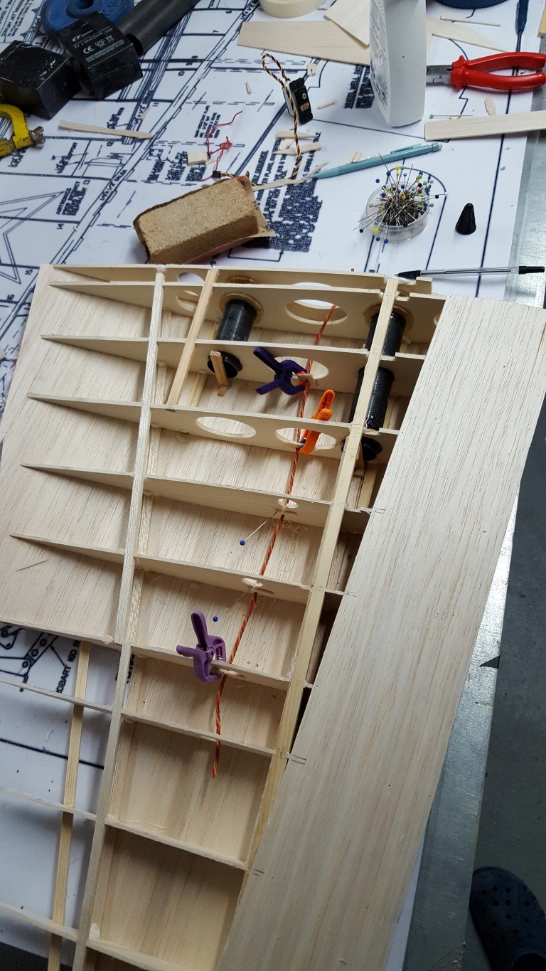

Bekabeling gelegd voor de servo'van de aileron.
full

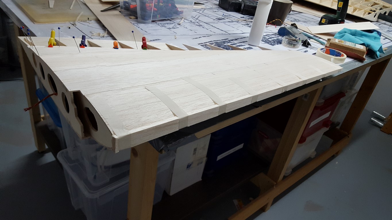

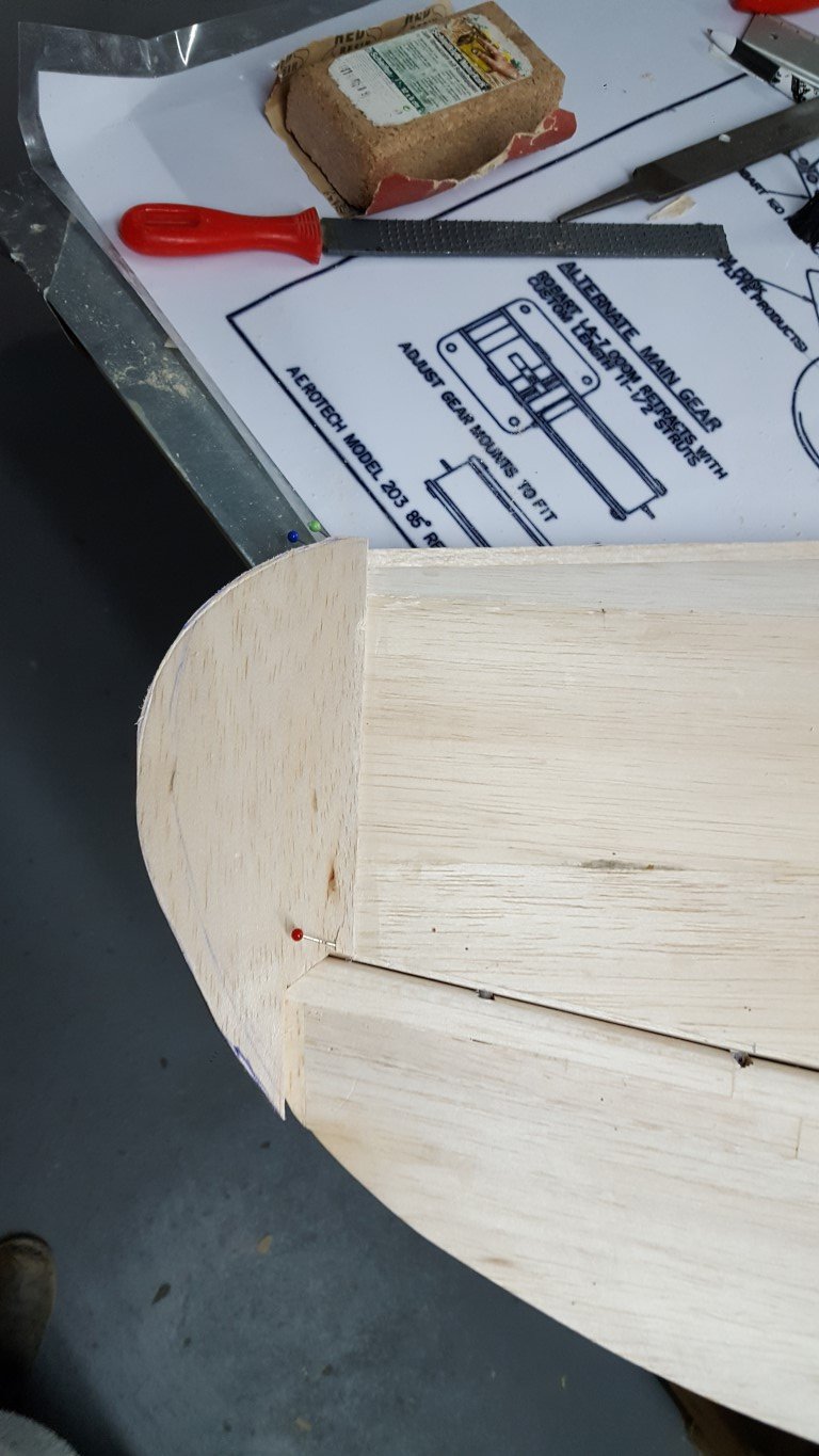

Vorige week een paar uurtjes tijd gehad om te bouwen tussen het sneeuwruimen door. Ruim een meter sneeuw gevallen in een dag of 7 o_O
Beide vleugelhelften hebben hun neuslijst:

Dan werd het tijd om aan de servo's te gaan denken , waar ze te plaatsen , hoe ze te plaatsen en vooral welke servo's . Ik zit te denken aan deze servo's:
https://www.lindinger.at/en/rcelect...1254-low-profile-coreless-servo-15kg-0-085sek :15 kg, low profile van Savöx
of
https://www.lindinger.at/en/rcelectronics/servos/savoex-sc-1251mg-servo : 9 kg , ook low profile van savöx
Of misschien toch servo's met normale hoogte en liggend plaatsen......:confused:
Hoeveel kilo trekkracht bij 6V zal nodig zijn voor dit beestje? Savöx is een goed merk? iemand anders nog suggesties voor servo's die lager zijn als de standraard servo's?

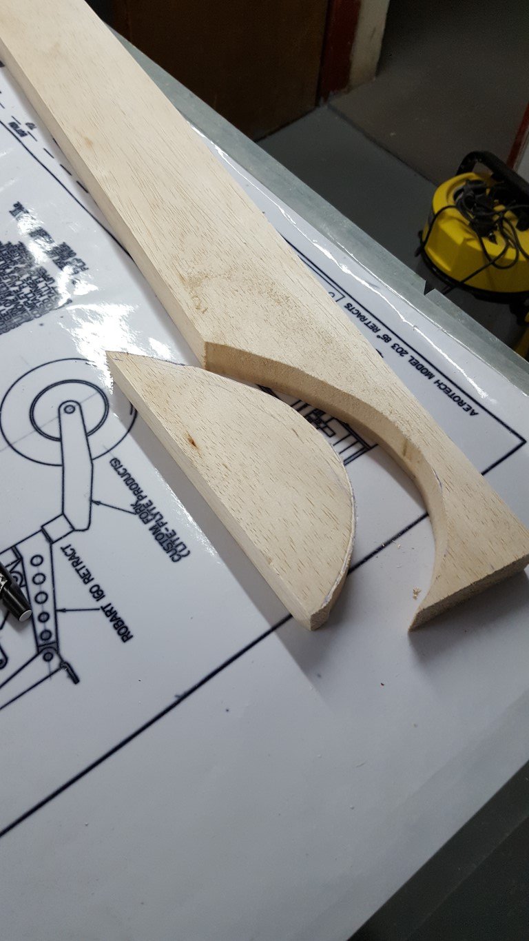

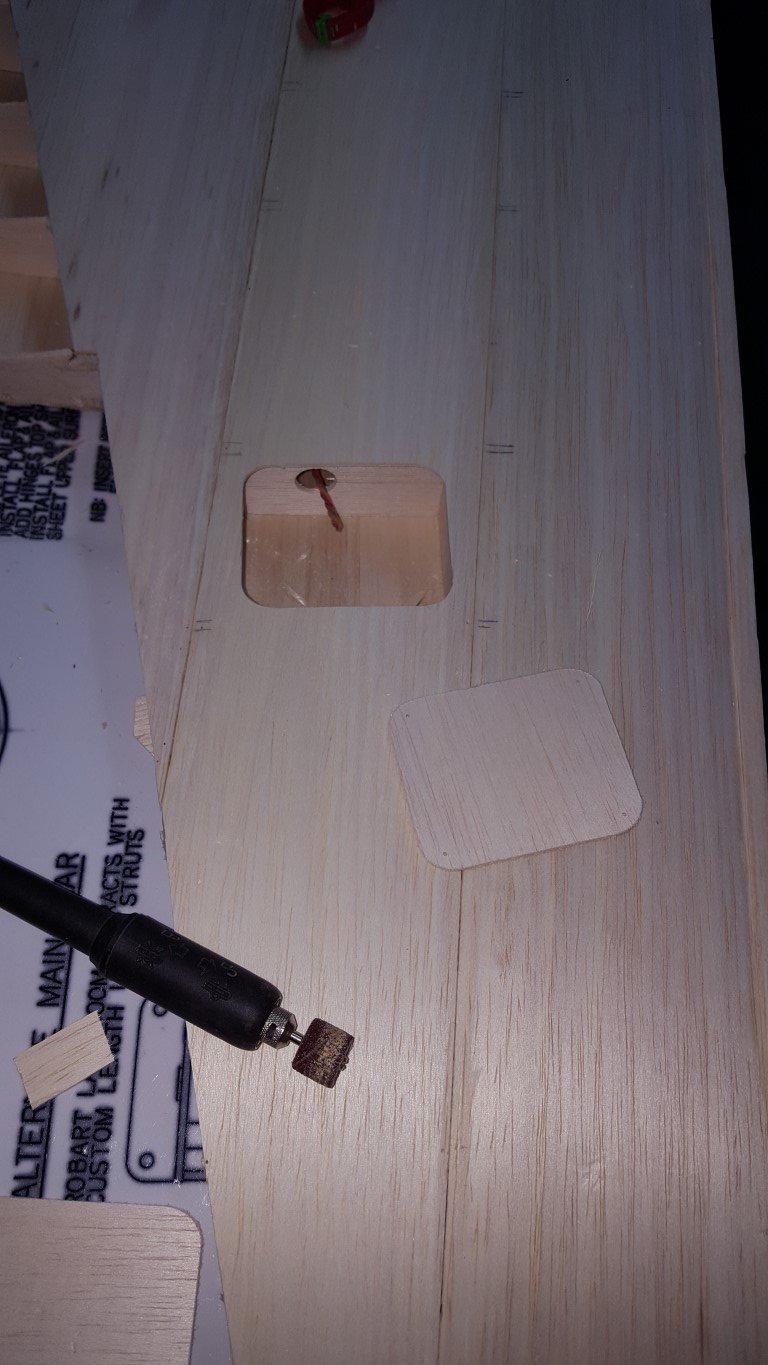

Anyway, met de Frees een afdek plaatje gemaakt en een afdekplaatjes-houder:
full
Met een mesje en dremel mooi uitgezaagd/geschuurd:
full
PAST!
full

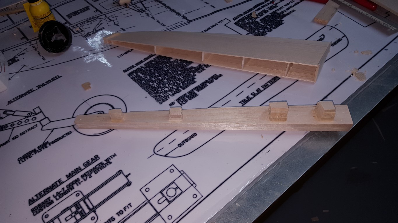

Meteen wat "vlees" ingelijmd voor de aileron pen-scharnieren:
full

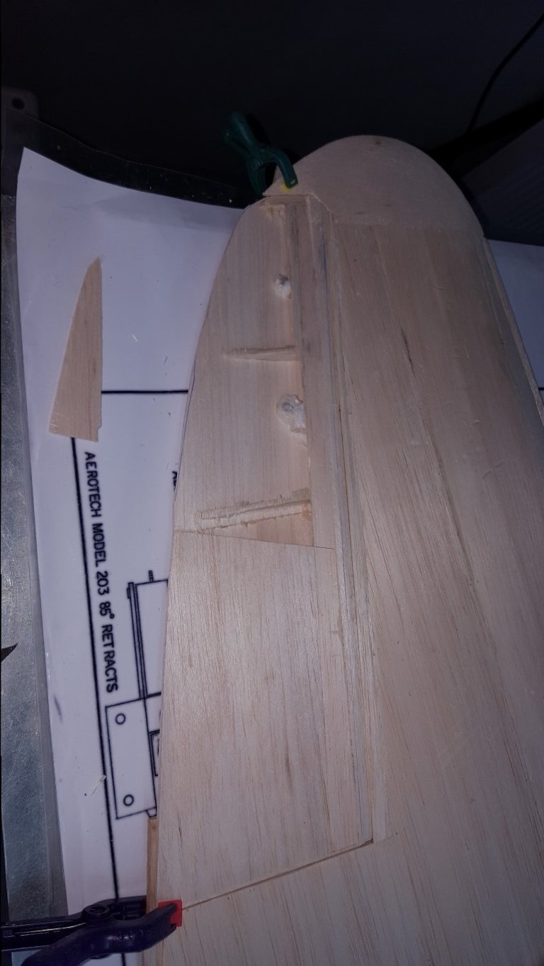

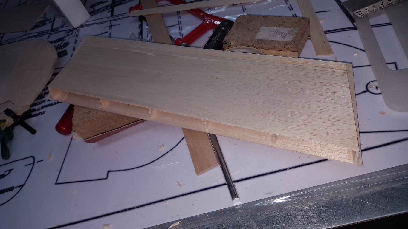

Tijd om aan de aileron te beginnen; Gek latje dat schuin loopt op de ribben..... weg ermee!
full
full
Bovenkant van de ailerons ongedekt en ook wat extra "vlees" ingelijmd voor de scharnieren:
full
full

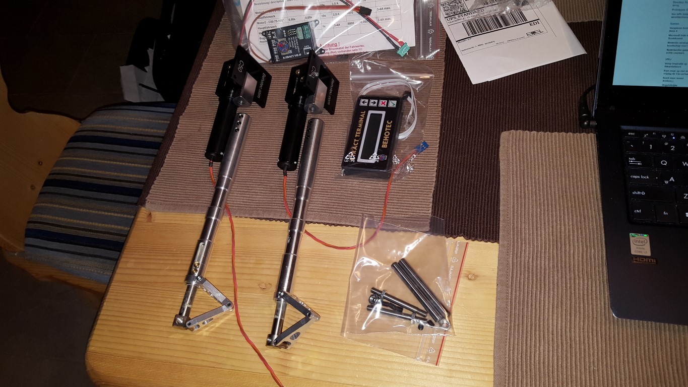

Tussen Kerst en oud & nieuw de bestelling gedaan voor het landingsgestel, en dat was begin dit jaar binnen:
full
Er mooi spul , heb het nog niet werkend gezien , moet eerst een nieuwe ontvanger kopen zodat ik het meteen goed kan programeren.
Ik had het frame gemaakt voor de C40 , maar Behotec zei dat voor de bestelde benen en het gewicht van dit toestel de C50 nodig was , dus ik heb wat van het frame weg moeten halen om het passend te maken:
full

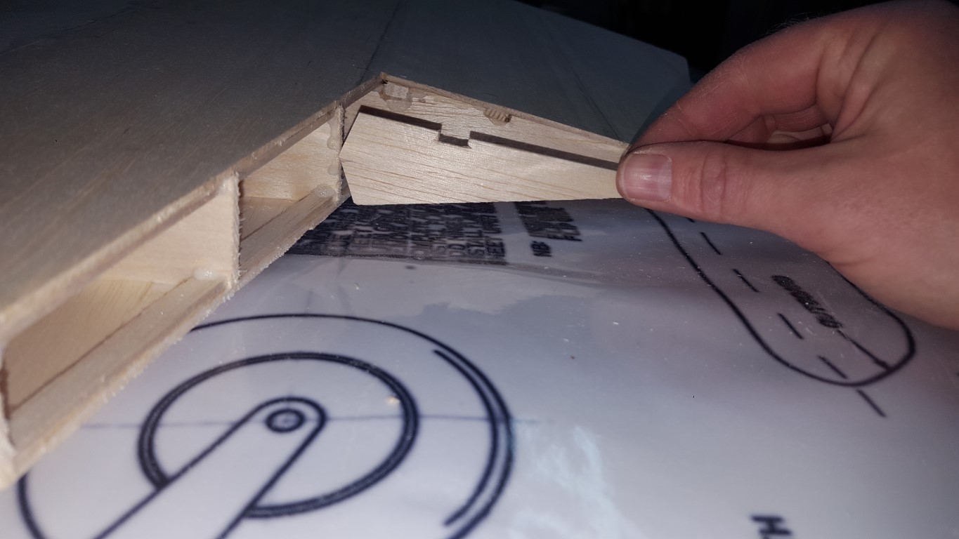

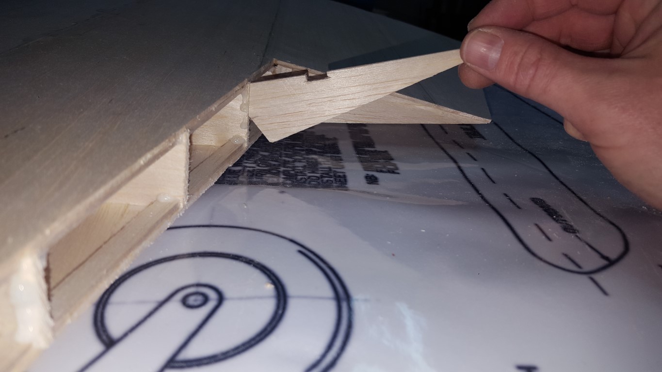

De aileron op maat gesneden en geschuurd:
full
Ik heb nog nooit een interne servo-hevel verbinding gemaakt , dus dit was een probeersel , het werkt , dus ik neem aan dat het goed is:
full
Met epoxi op het scharnierpunt vastgelijmd, en provisorisch met een servo bekeken of het goed was:
full
full

Wat extra blokjes inbouwen voor de scharnieren:
full
Scharnieren in het vleugelgedeelte ingelijmd en gezekerd met een tandenstoker:
full
TADAAA:
full
Gisteren ongelukje gehad met de aileron, er viel een gewicht op van ca 5 Kg ..... dat vond hij niet zo leuk; De boel verder maar gesloopt:
full
En je ziet er (bijna) niets meer van::thumbsup:
full
Dan me vanavond nog bezig gehouden met het intrekbaar landingsgestel. De bewegende delen wat hoger provisorisch vastgezet en de wielen verkeerd om gemonteerd. Dan is dit het resultaat:
Landing gear lavochkin - YouTube door corvl geplaatst op 3 minuten geleden
Werkt goed, zit alleen nog wat te sukkelen met het programeren.
Iemand die meeleest die ervaring heeft met Behotec electrische landingsgestellen?
Hoofdstuk 2.1 zegt dat ik het beste een 3 -standen schakelaar kan gebruiken. in-stop-uit. Klinkt logisch en dat wil ik dan ook. Maar dat lukt niet. Ik heb een Jeti DC-16 zender en als ik een 3-standen schakelaar aanwijs , dan is de miliseconde van in/uit gelijk. Er staat niet in de beschrijving hoe ik de "stop" programeer.
Ik heb dan een mogelijkheid om de schakelaar proportioneel te maken 0% - 50% -100% , maar ook dit werkt niet. Iemand die weet hoe ik dit op de juiste manier moet doen?
Ook kan ik niet vinden hoe ik de snelheid programeer , ik zou graag willen dat het iets langzamer werkt , ook een delay in een van de poten zou mooi zijn. Dat 1 Poot later ingaat na het activeren van de switch.
Bedankt,
Cor
De binnenkant van de aileron , scharnieren en aansturing verder afgewerkt:
full
Ondertussen wordt er verder gegaan met de andere vleugelhelft, de ribben half wegsnijden om plaats te maken voor de flaps:
full
Voor de flaps heb ik met de frees een hoorn gemaakt om een bal link aan vast te kunnen maken:
full
[/IMG]
full
full
Het middengedeelte van de vleugel is aan de beurt:
full
full
full
Iemand die een antwoord heeft op dit?
Cor
De meeste landigsgestelleb werken constateren de stop automatisch op het eindpunt
Je zal je schakelaar moeten instellen op -100 0 +100 overigens
