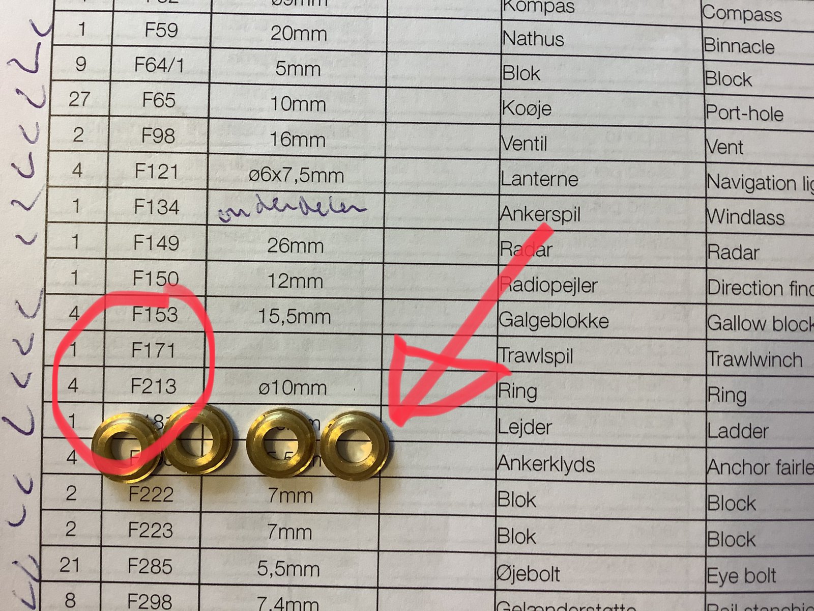

Alles gecontroleerd en gevonden waar het over enige weken thuishoort. Op deze vier ringen na. Vreeeemd. Al het hout dik in orde op een gespleten mahonielatje na. Gelukkig had ik er net zo nog liggen van mijn st roch.
Hallo Marijke, Voor zover mogelijk even op de tekeningen zitten kijken. Daar geen 213 op kunnen vinden. Qua aantal en model zouden het de zijkanten van de winchtrommels op het hoofddek kunnen zijn. Op de tekening zijn dat 2 maal F212. Kijk eens of F212 in de ringen past. Verder kan ik er zo gauw niets van maken. Succes ermee! Vind het een mooi model. Zie net dat Frank Vekemans ze echt heeft gevonden. Gooi deze info dus maar in de prullenbak. Gr. Klaas.
Marijke
zie tekening 7 rechts op de tekening zie je iets wat je tweemaal moet bouwen onderaan zie je ringen is het bewuste nummer 213 betreft de twee bokken aan stuurboordzijde om de netten op te halen
Heren geweldig bedankt! Had zeker weer spinazie in de contactlenzen... de winches zijn prachtig gedetailleerd! Overigens is alles gedetailleerd..... die patrijspoorten, om van te watertanden....

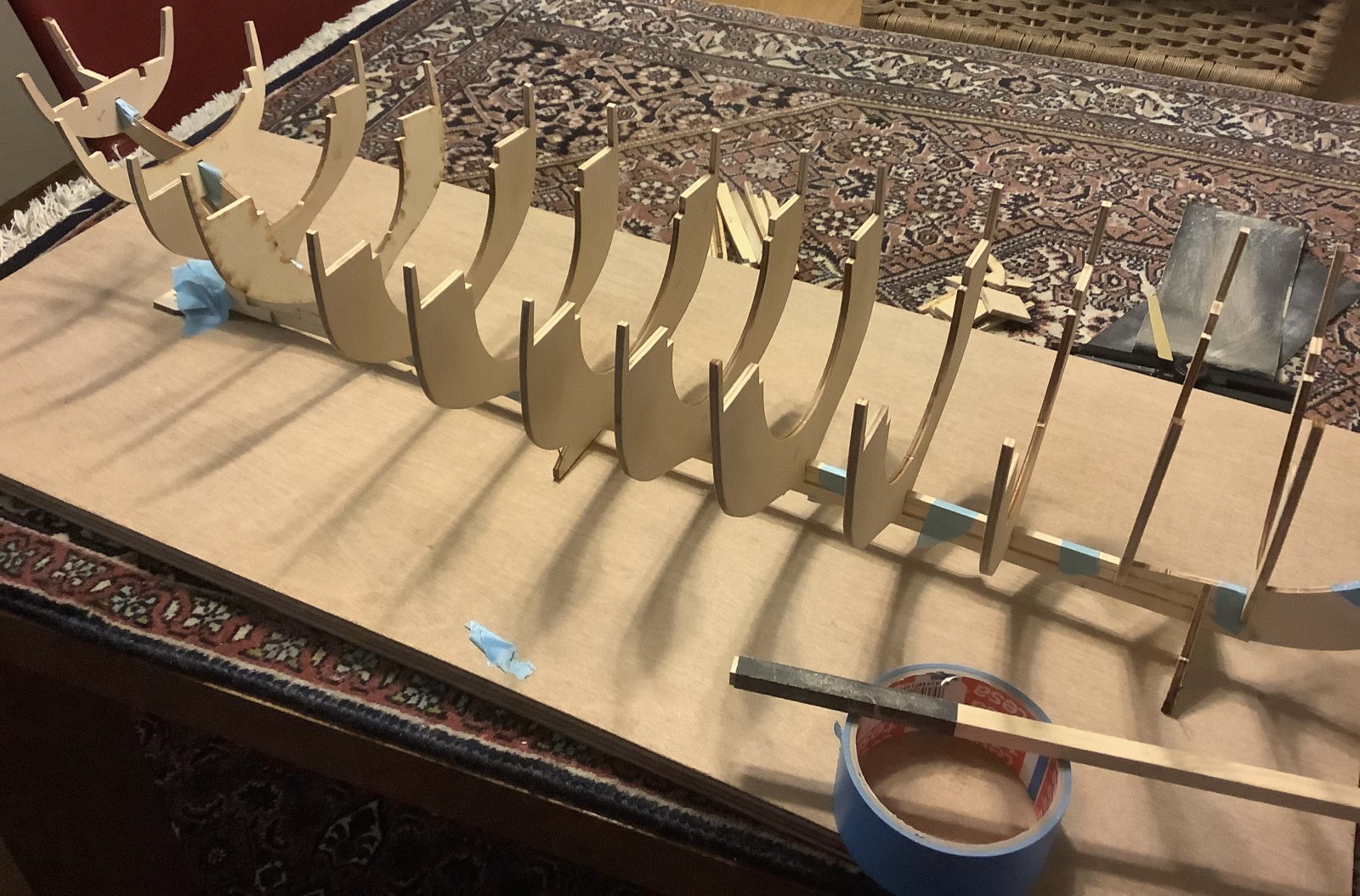

Kiel gelegd. Spanten aan het schuren om het asresidu eraf te krijgen. Wat een mooie doos! Ik moet zeggen, dat zeggen ze zelf ook, de opnieuw uitgegeven bouwdozen zijn kwalitatief verbeterd. Prachthout, mooie bronzen fittingen. Goed bezugg billingboats!
Die ze "geleend" heeft bij Bas, die net als Klaas ooit zijn Sport bedreef met Microprop. Maar dat terzijde. Succes met het schip in de spanten te zetten. gr. Klaas.

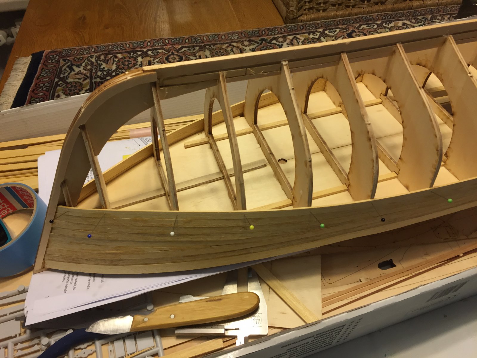

Droogpassen van de spanten, kijken hoe strak of los ze zitten, de teep wordt vervangen door schaafkrullen, daarna opnieuw passen, afstellen met driehoeken, en dan pas eventueel lijmen.
Hoi Marijke, bouw je de romp zo met de kiel naar beneden? Kan je dan nog een rij of rechte plank langs de kiel leggen? Of beter nog de kiel er tussen klemmen?
