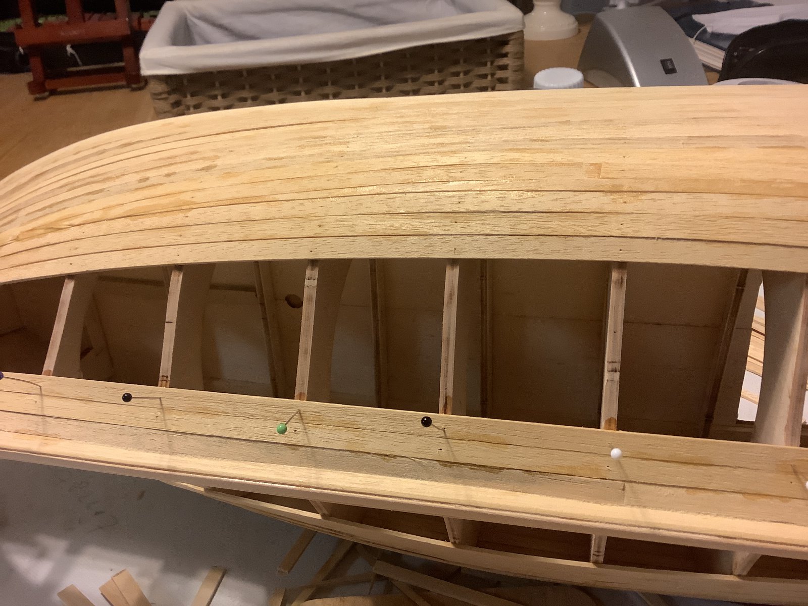

Marijke, Probeer wel beide kanten gelijk op te beplanken. Mocht het een beetje gaan trekken dan is aan weerszijden de spanning gelijk. Ziet er verder goed uit! Gr. Klaas.

Jazeker klaas, netjes ene kant een plank, andere kant een plank:banana:
Oei de speldengaatjes lijken wel erg groot zo!
Marijke, Die gaatjes trekken voor een groot gedeelte dicht door het vocht in de verf en de rest verdwijnt wel met schuren, gronden en aflakken. Al enig idee waarmee je gaat verven/lakken? Gr. Klaas.
autolakprimer en zijdeglans autolak. Dan aflakken. Maar eerst laatste plankjes, dan schuren en plllllllamuren!
