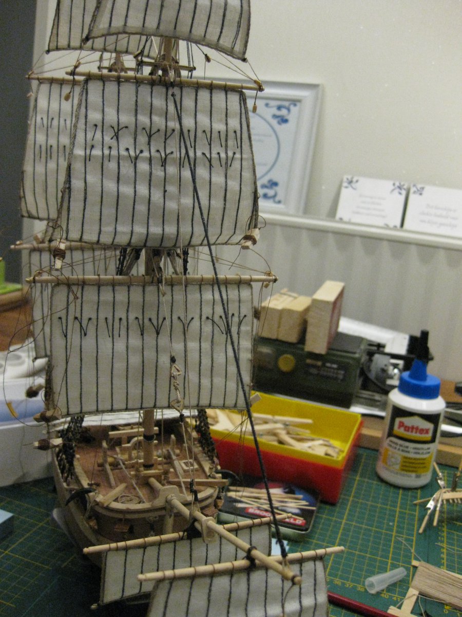

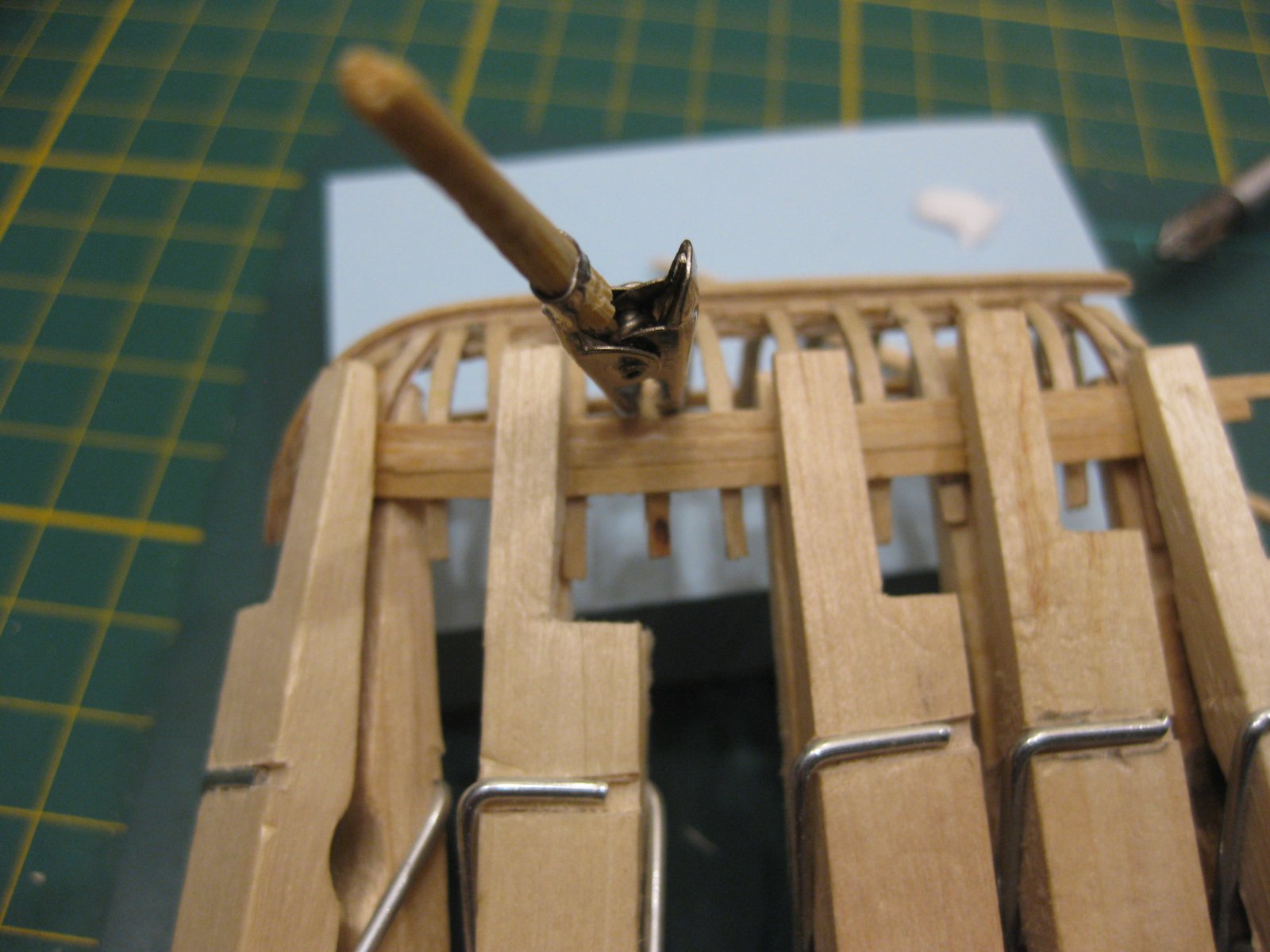

    Dezen gaan gestaag verder. En komen op de mast op het achterdek. Hij hangt al maar ik moest aan de mast nog een extra stukje hout plakken om de touwen omheen te binden. In de tussentijd dat dat aan het drogen is. Minimaal 1 nacht want ik loop geen risico's meer dat het loslaat. Gaan we verder aan het sloepje.
    3 planken zitten er nu op, de vierde heb ik net verbuigt en ligt te drogen. Misschien doe ik er wel helemaal geen mahonie laag overheen.

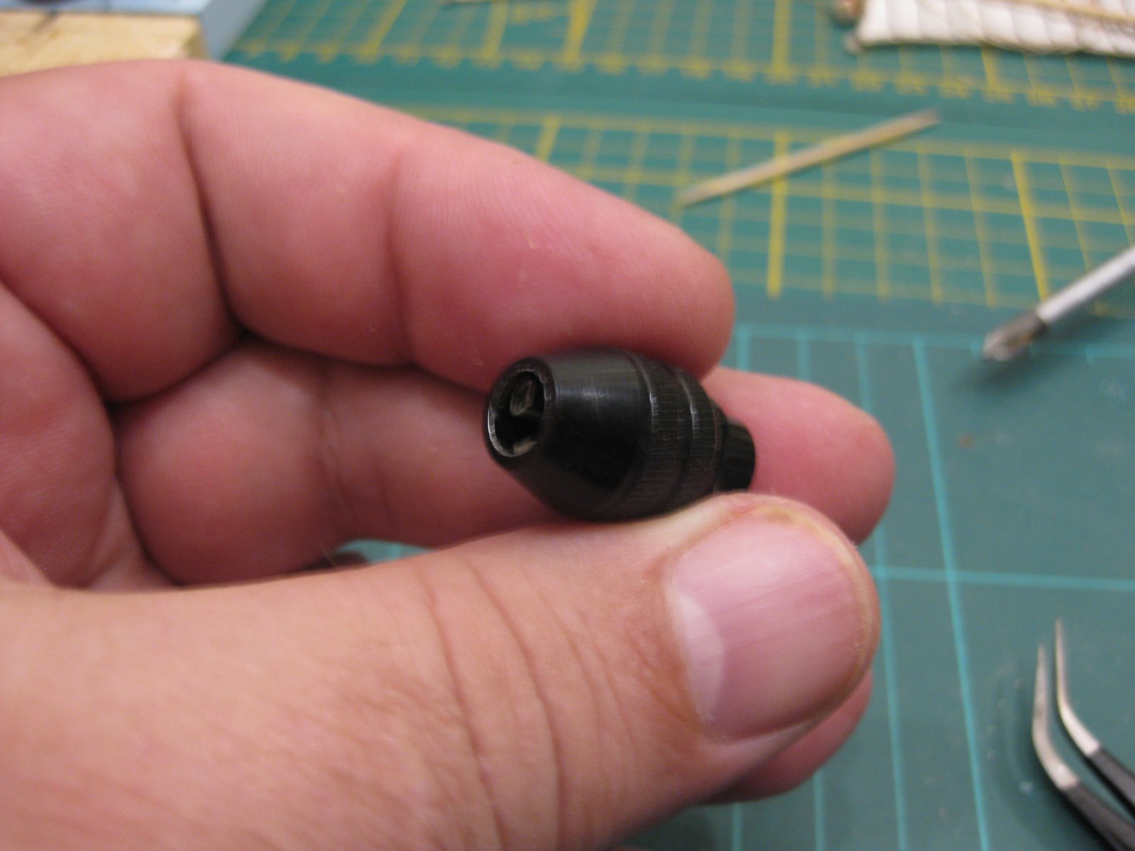

    Ali kwam ook langs. Een boorkop voor mijn dremel 300. Voor € 1,79 totaal (dat is dus inclusief verzenden) In Nederland ruim over de 10 euro.
    Ook een schuurschijf met een flinke voorraad schuurschijfjes voor op de dremel. Superhandig om inderdaad ook zo'n rompje van de sloep glad te schuren.

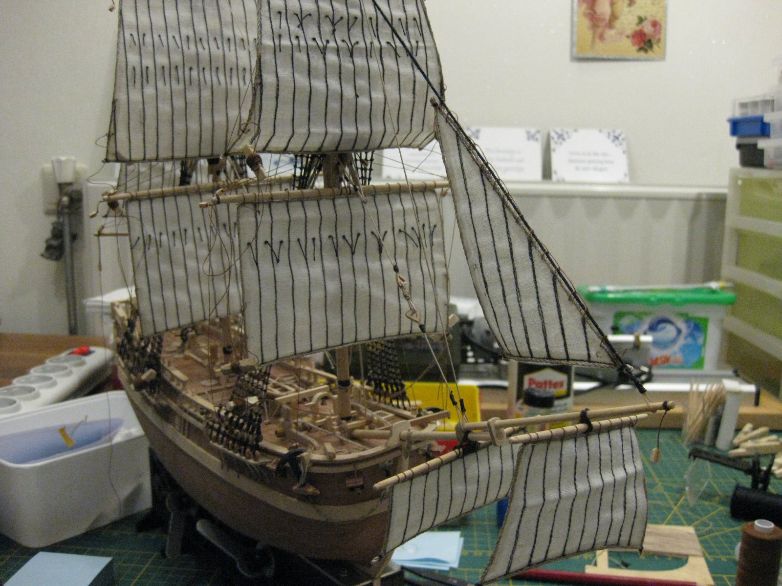

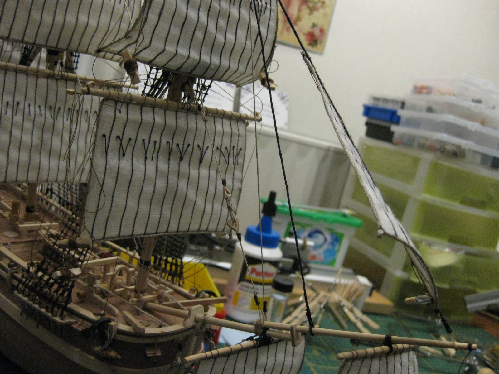

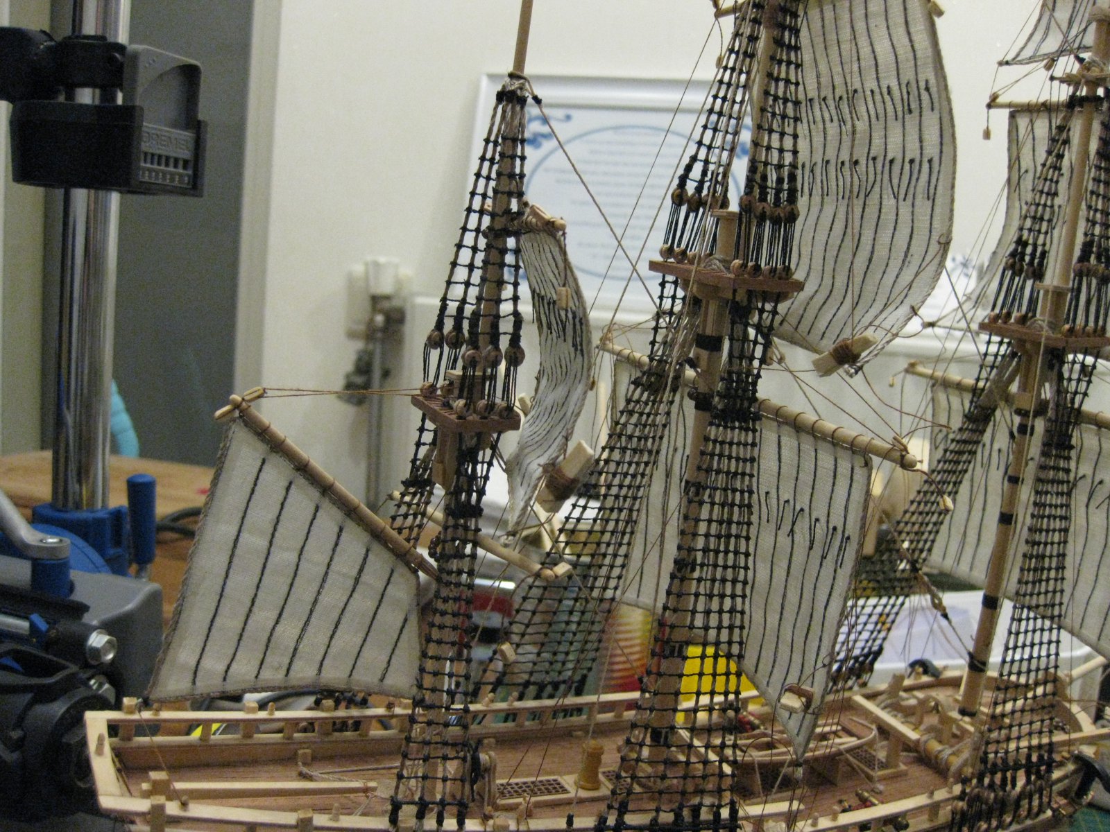

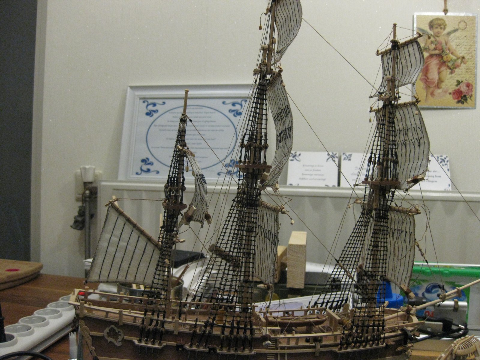

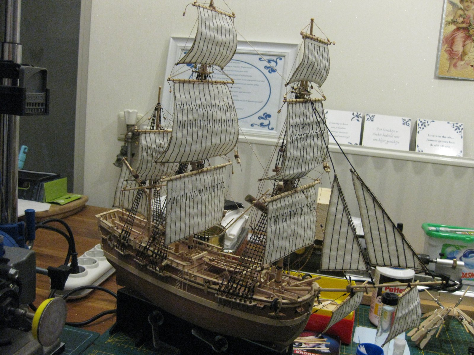

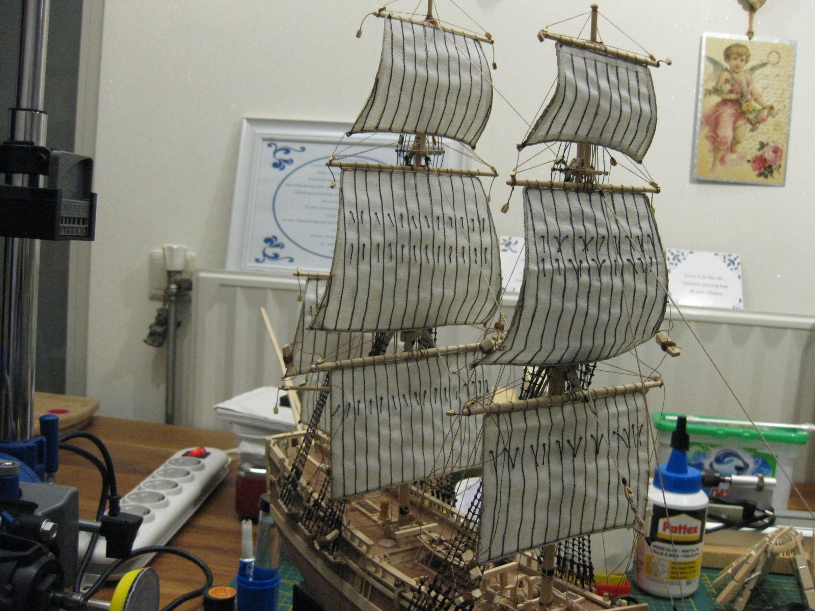

    Zie bijna door de masten het touw niet meer. Maar het schiet al aardig op. Is nogal een werk. Ik moet iedere keer blokjes maken en touwtjes doorvoeren. Verzinnen hoe te bevestigen. Welke wel en welke nog niet. Want een touw te snel geplaatst kan betekenen dat ik bij de volgende er niet meer bij kan. Maar gestaag komt het eind in zicht. Lekker op mijn gemak en goed overdenken zodat er geen fouten ontstaan.
    Een en andere is niet helemaal juist bevestigd maar dat neem ik op de kop toe. Mijn beste vrienden zijn 2 pincetten en een spuit met een lange injectienaald, gevuld met seconden lijm.

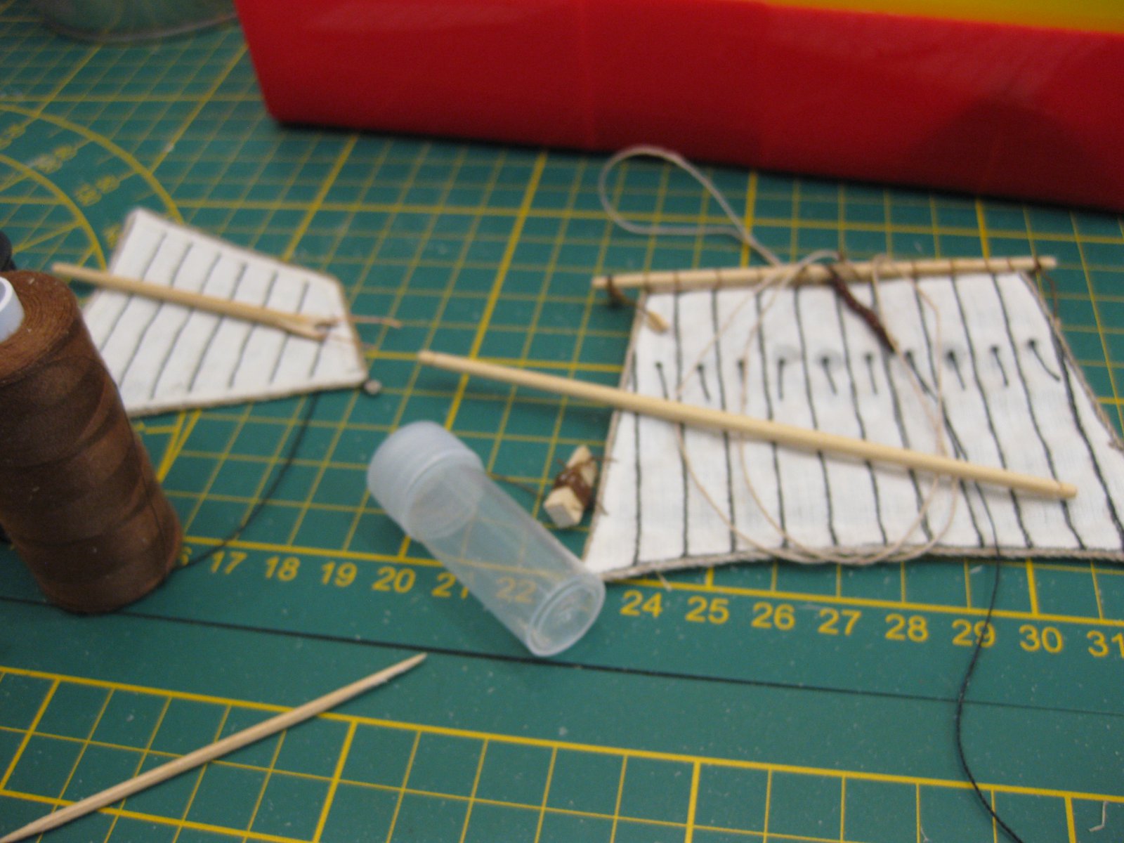

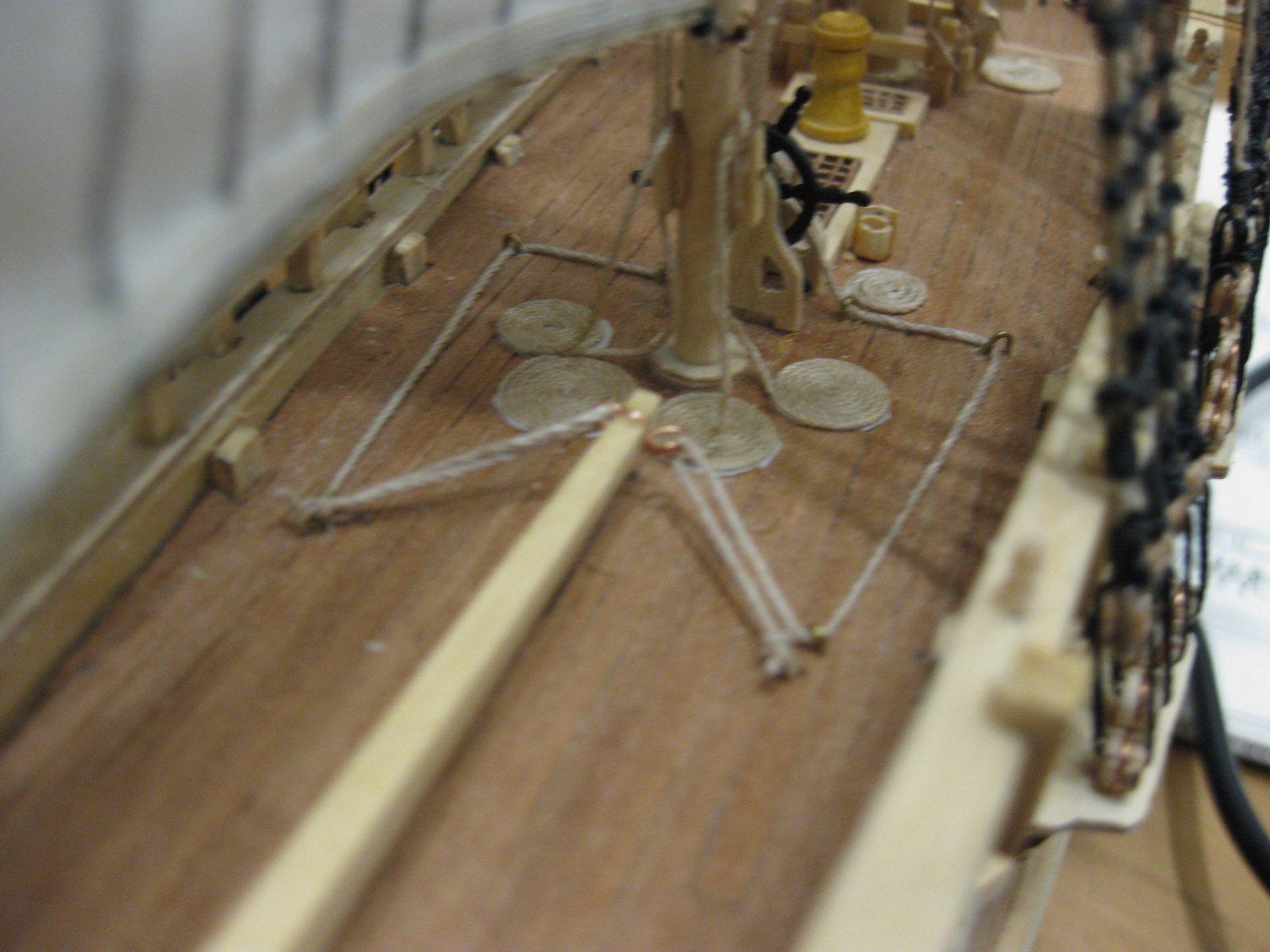

    Deze wil ik ook nog even laten zien. Ik heb de touwen niet afgeknipt maar nadat ik ze aan de mast vast had gezet op het dek in een mooie cirkel gelegd. Stukje dubbelzijdige tapijttape en houtlijm verdund om te sealen. Wat allemaal niet lukt met 2 pincetten. Had chirurg moeten worden.

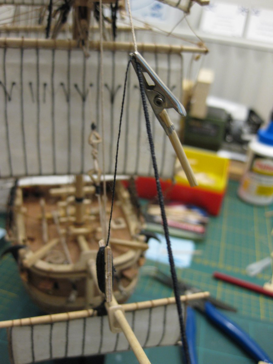

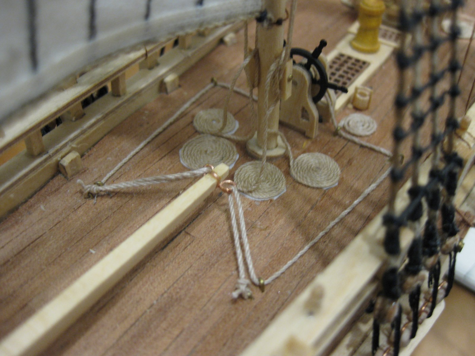

    Touwen bekleden. Dat is nogal een dingetje. Ik had niet zo'n zin om het weer los te halen. Dus maar zo op het schipje het touw bekleed. Dat is met een goed begin en een handigheidje zo gepiept. (kwartiertje voor een stuk van ca. 18 cm)
    Secondelijm op de uiteindes en dan het geheel doordrenken met verdunde houtlijm.

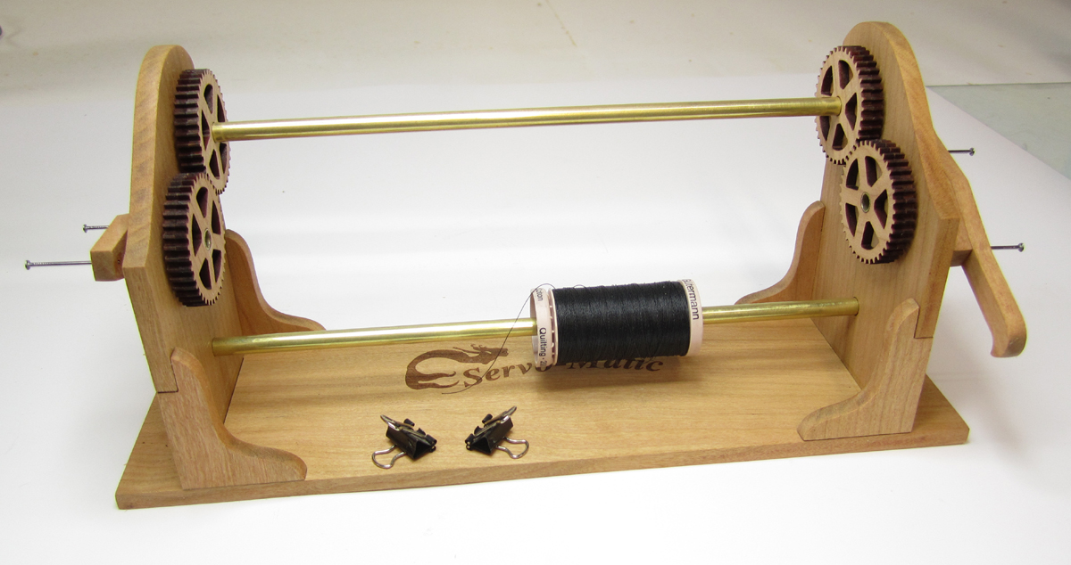

    Er moet zo nog 1 lijn komen, die er nog niet zit, kijken hoe ik dat oplos. Heb spullen in huis om een "serving" machientje te maken.
    https://www.syrenshipmodelcompany.com/resources/servo11.jpg

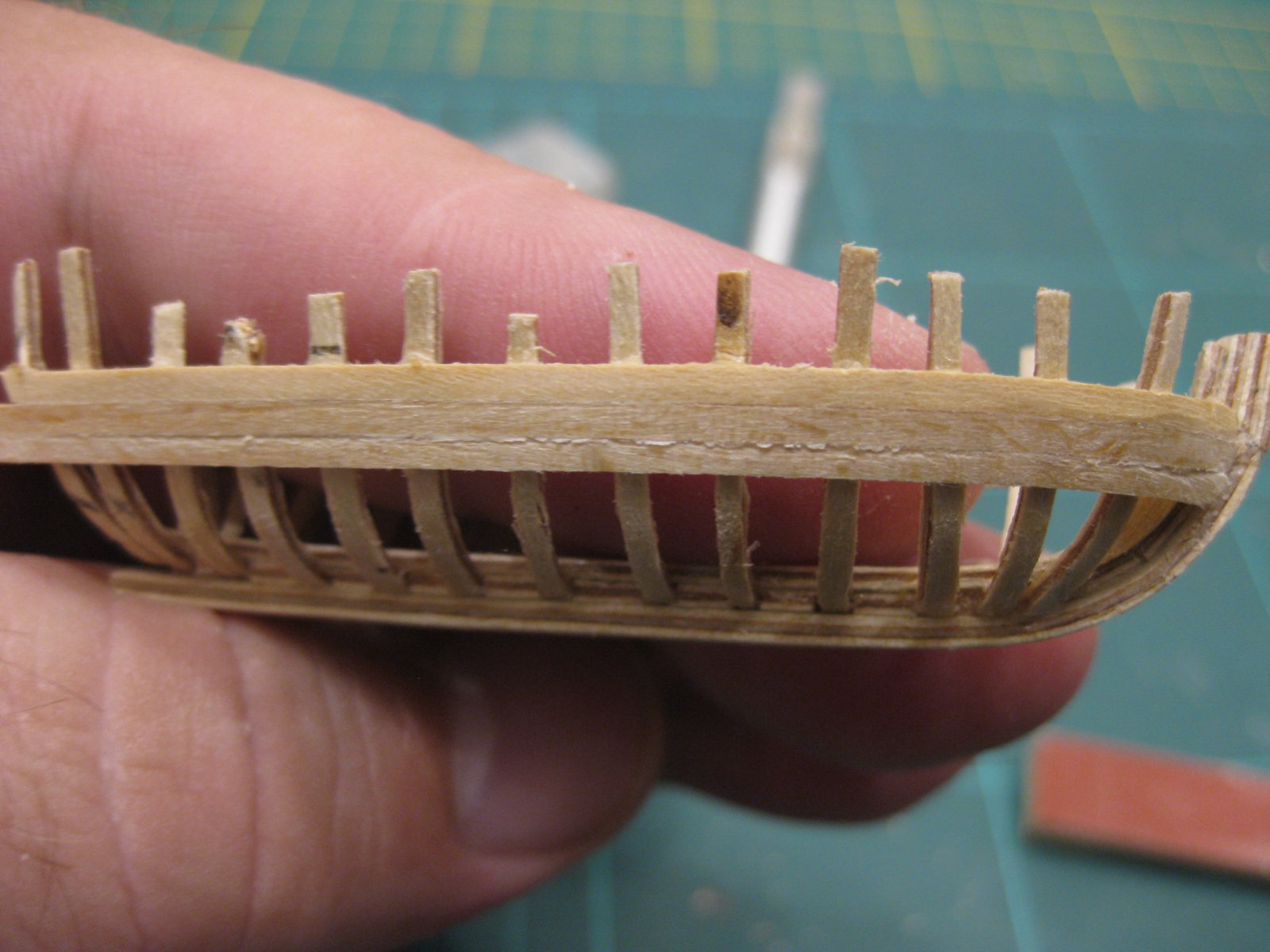

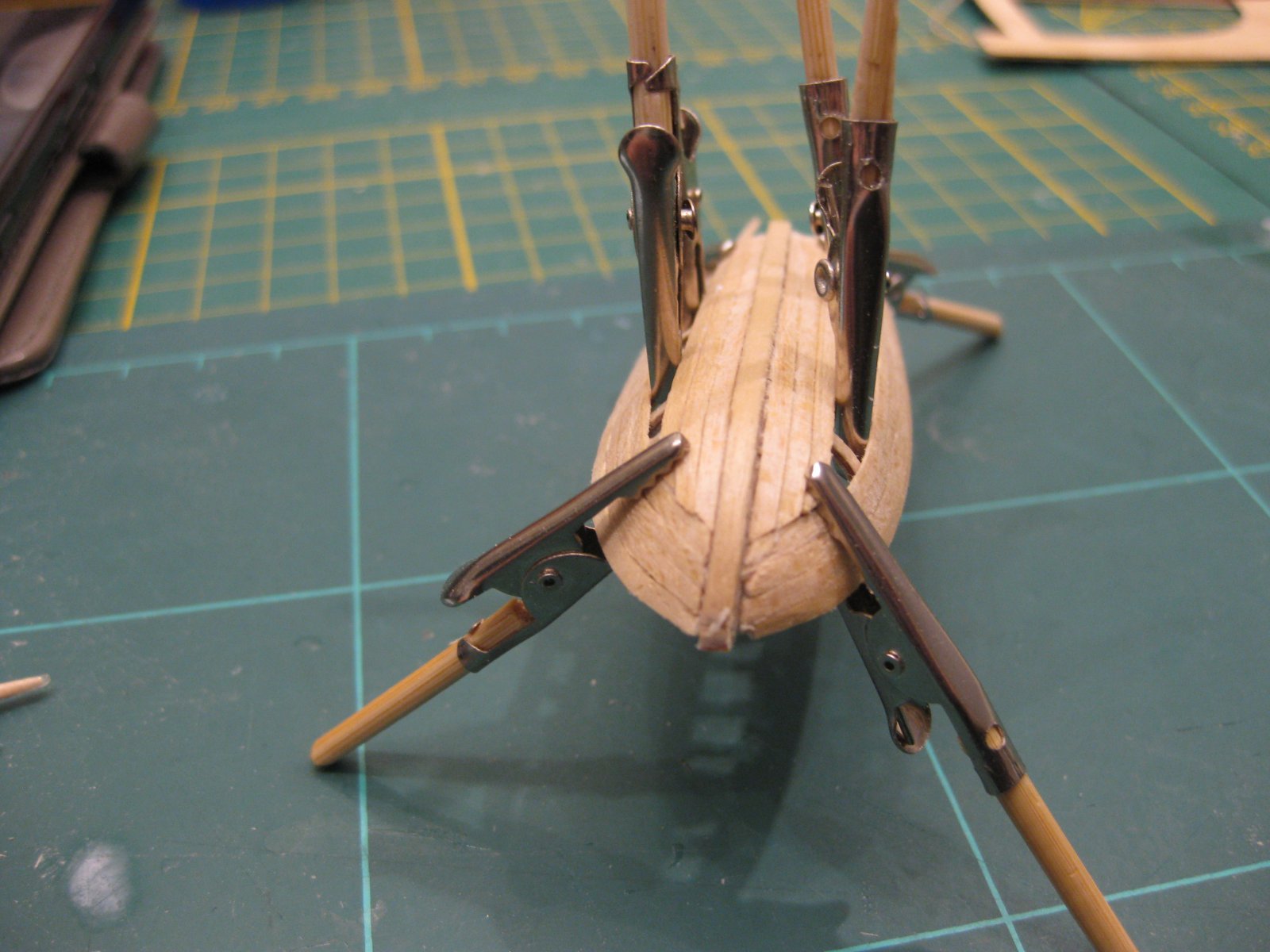

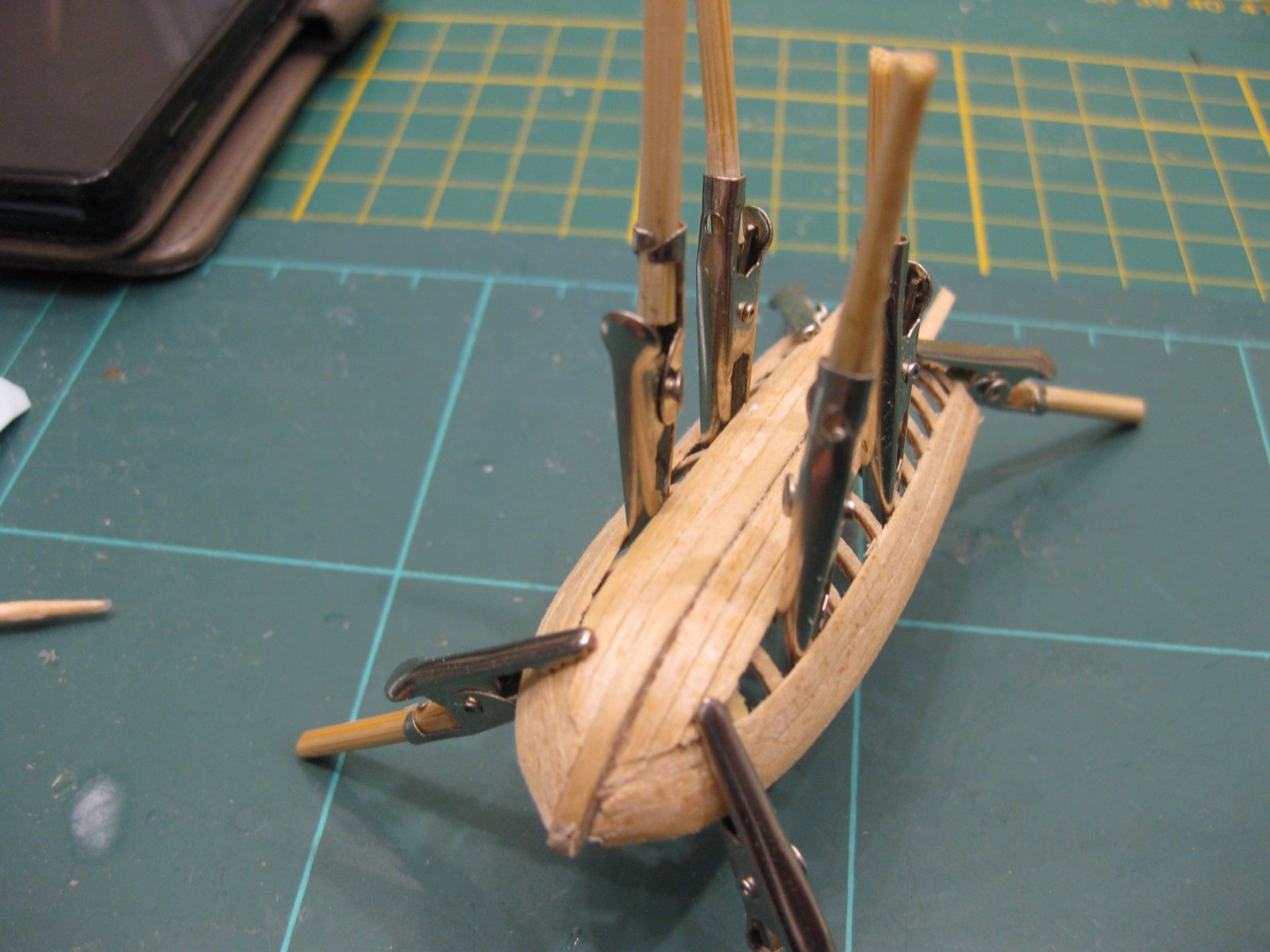

    Ook nog steeds het sloepje beplanken. Dit gaat tergend langzaam. Eerst nat erop in vorm drukken en als het droog is in de lijm zetten en wederom drogen. Heb nu een paar keer 2 tegelijk kunnen doen.
    Tevens alle uitstekende spanten eraf geslepen met mijn nieuwe handige tooltje. Echt een aanrader.

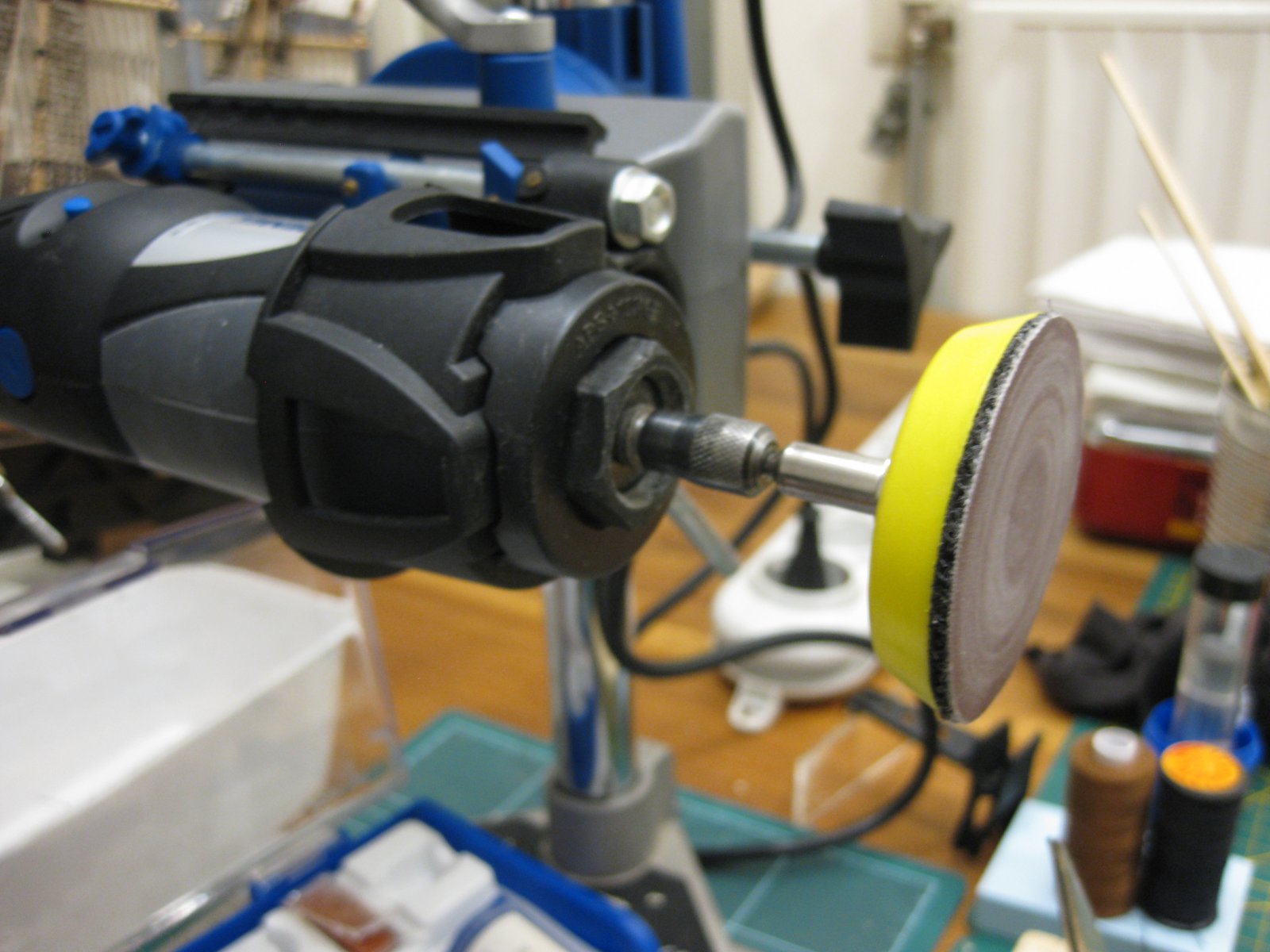

    in post #262 heb ik een foto, bij aliexpress besteld, en pas op de dremel. Veel sneller en nauwkeuriger met op maat schuren van klein grut. Er zit nu een schuurpapiertje van P2000 op en met die dunne latjes van nog geen mm is dit echt perfect.

    Vliegen die schuurpads er niet vanaf met die omtrek snelheid? Wel een mooi tooltje gewoon rustig aan doen :)

    Klittenband bevestiging

    Deze is 2 inch doorsneden. Geeft ook 1 en 3 inch reserve schuurpapier kan je met de 500 stuks bijbestellen. Met die 3" in combi met een 775 moter kan je een leuke schijfschuurmachine bouwen voor een appel en een ei. Proxxon is niet betaalbaar.
