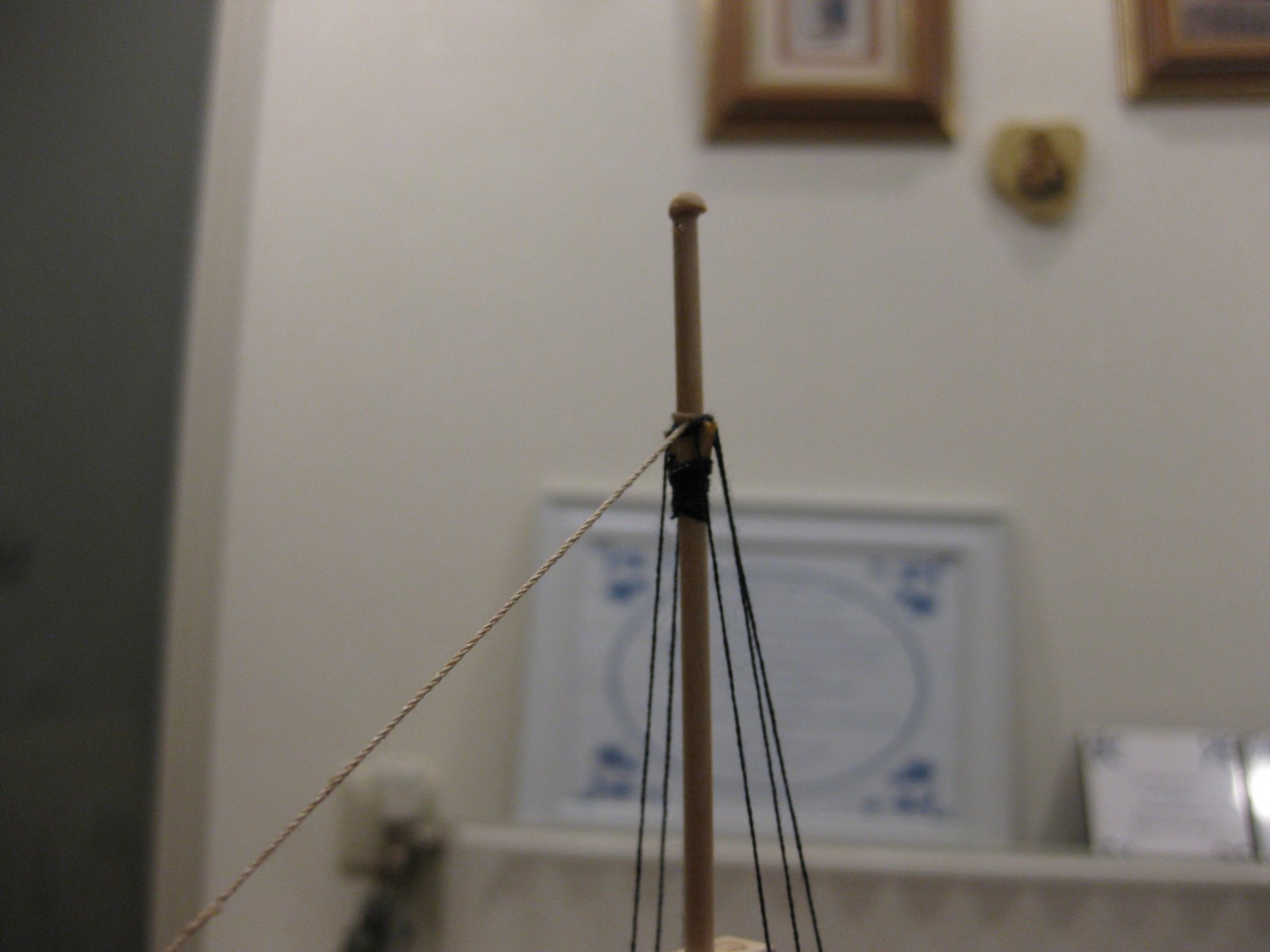

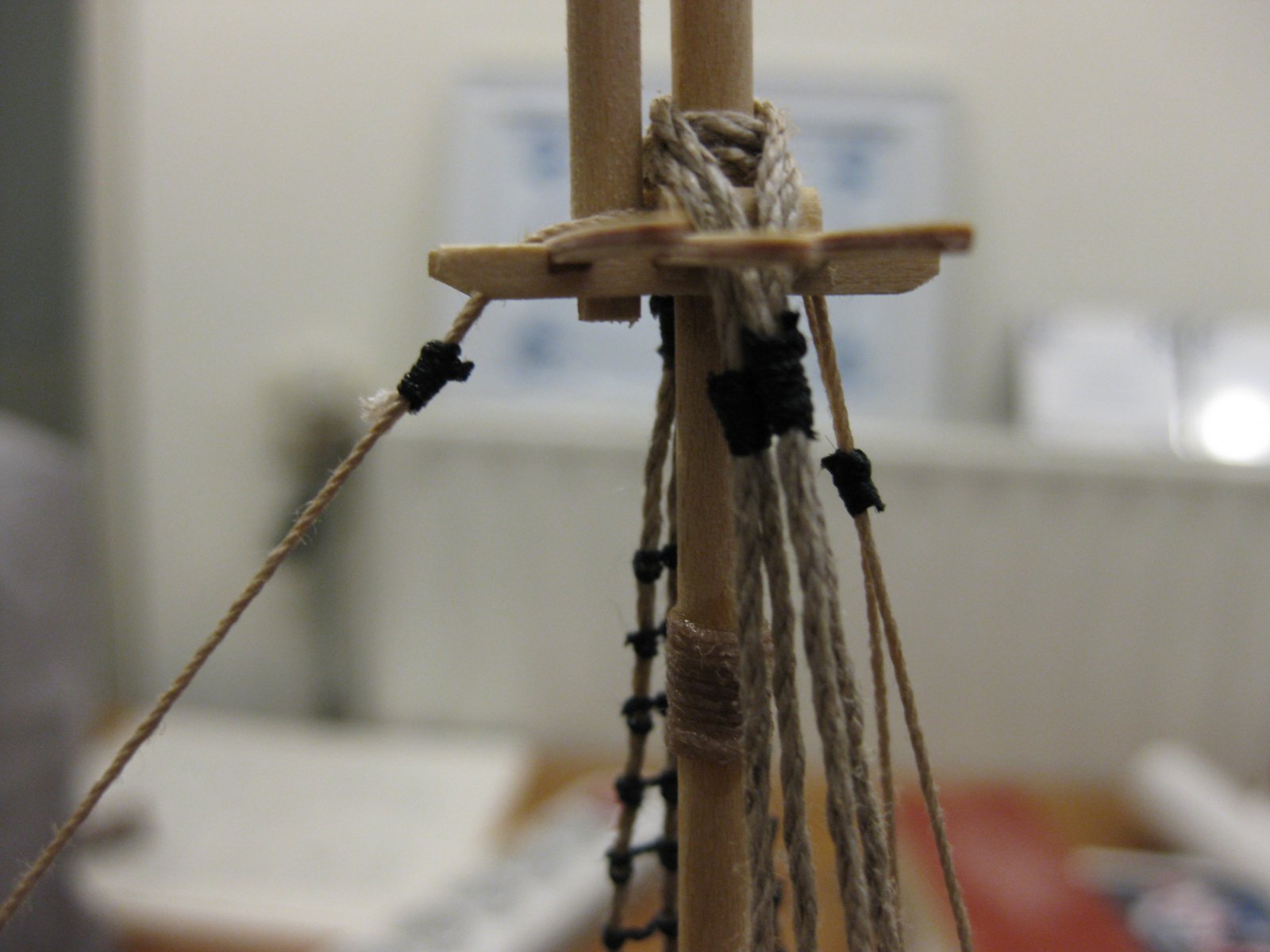

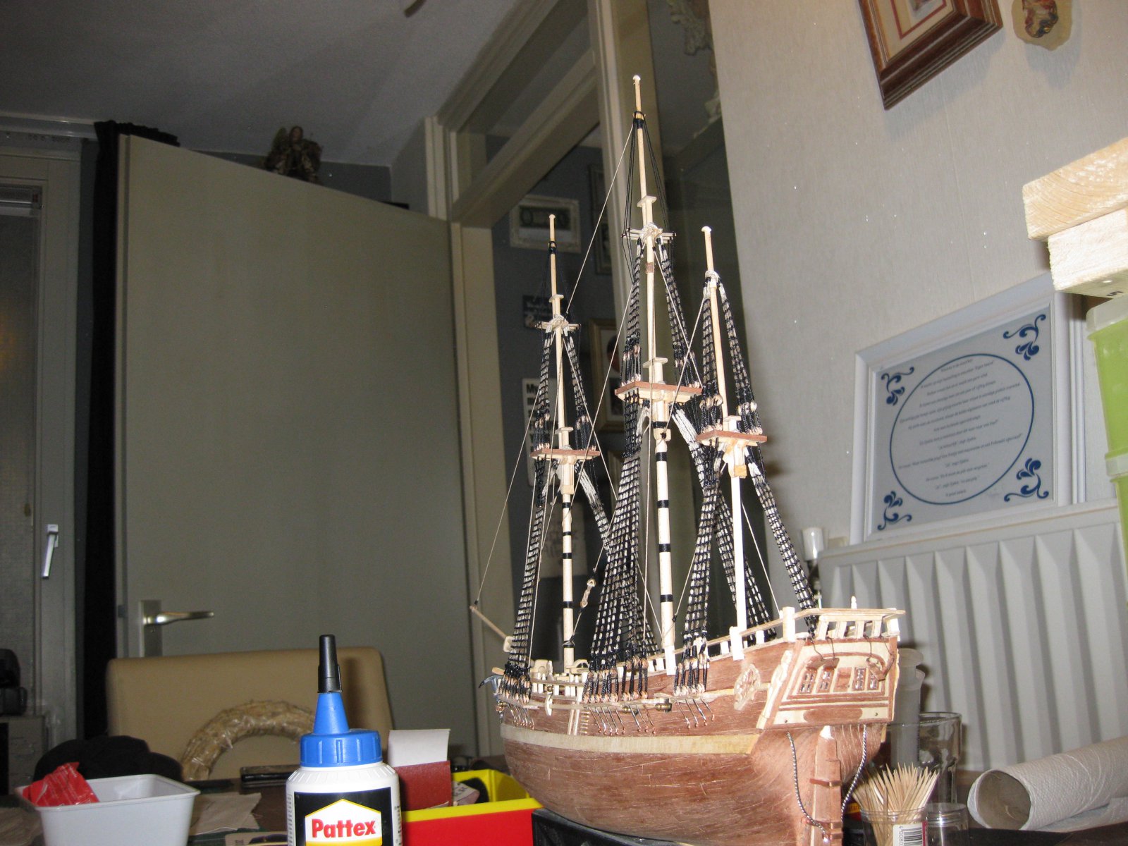

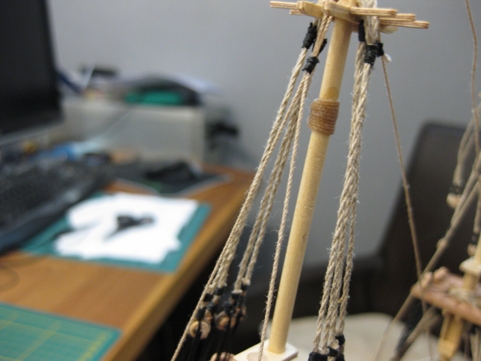

    Nou ik moest er ook aan geloven. Beetje de werktafel opruimen en KNAK!! zei een brammast. Doormidden. Kwam er amper aan. Kon het gelukkig repareren met een woeling. Het mastje is maar 2,5 mm dik dus een duveltje of het geheel vervangen, nee dus. Zo valt het bijna niet op. Eén leermoment: Nooit meer masten maken van zeer oud Balsa hout. Gewoon beukenhout kopen dat knapt niet zo snel. Wel ver weer gevorderd. Zo meteen F1 en dan weer knoopjes leggen.
    De singer staat er nog on aan ge roerd :koud:

    Balsa is eigenlijk ongeschikt om dit soort schepen mee te bouwen, het is veel te zacht en vezelig en daarom alleen geschikt om te gebruiken als opvul materiaal tussen de spanten om meer lijm oppervlak te verkrijgen voor de beplanking van de huid. Voor rondhout, zoals masten, ra's en stengen is beuken, linde, noten enz. veel beter geschikt...

    Verbaast me wel dat er masten in balsa geleverd wordt. Maar netjes opgelost zo.

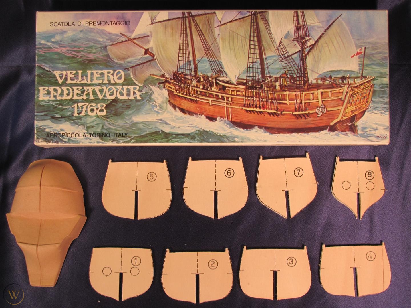

    Dit doosje stamt nog uit de tijd dat Cook net Australië had ontdekt. De beschrijving in heel oud Italiaans. En het hout was zo uitgedroogd dat als je de Balsa latjes vastpakte sommige spontaan breken als je ze ook maar even boog. Ook al waren ze kleddernat. Ik heb veel gestoomd met mijn espresso machine. Om het te kunnen buigen.

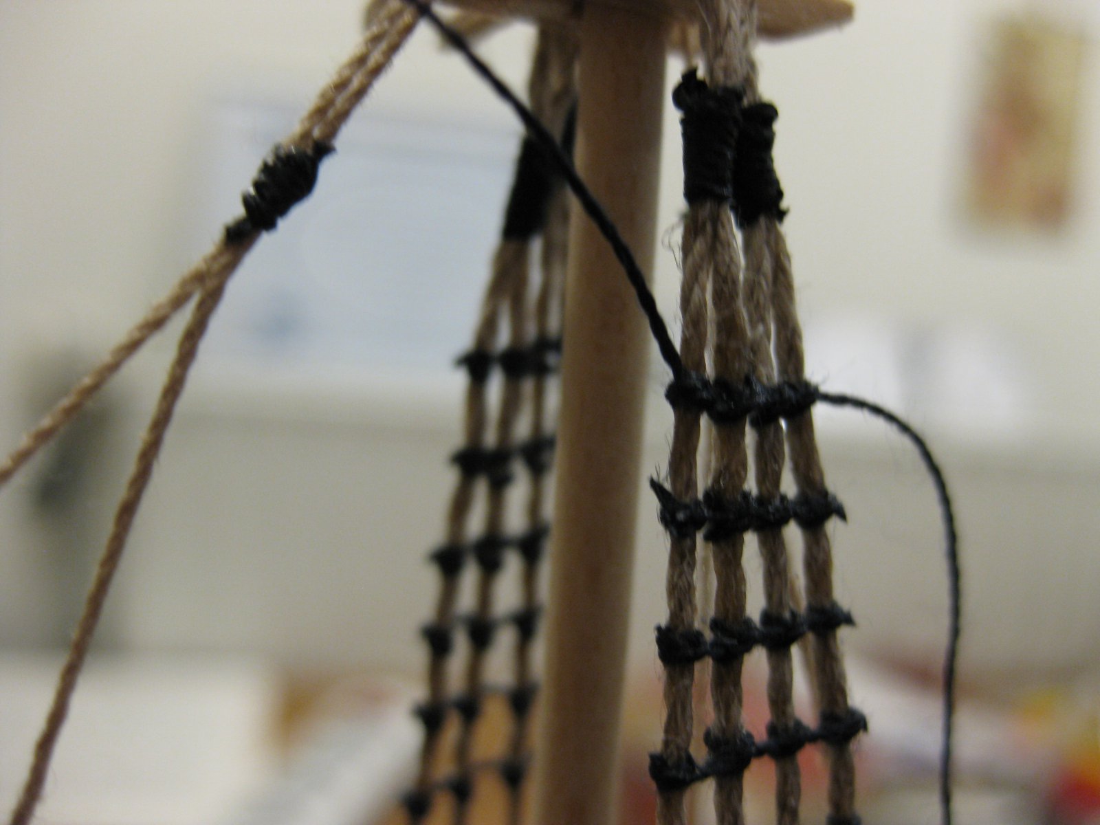

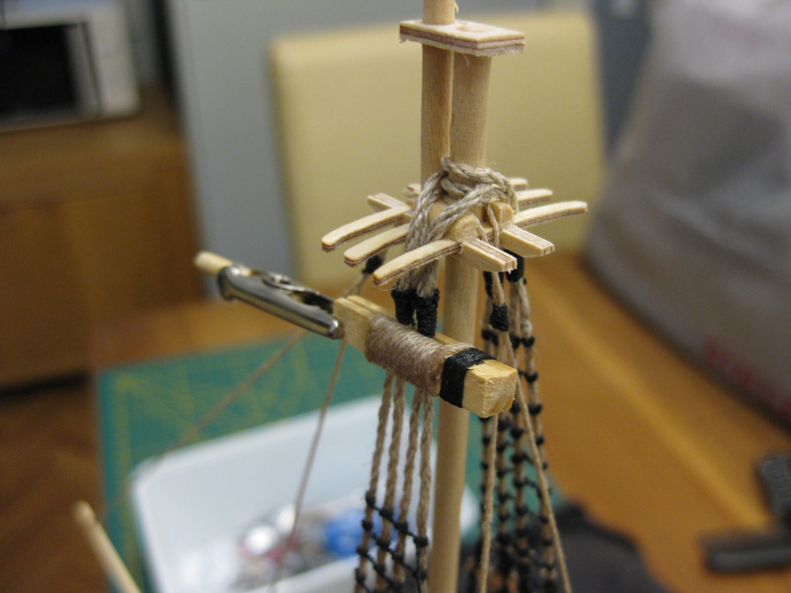

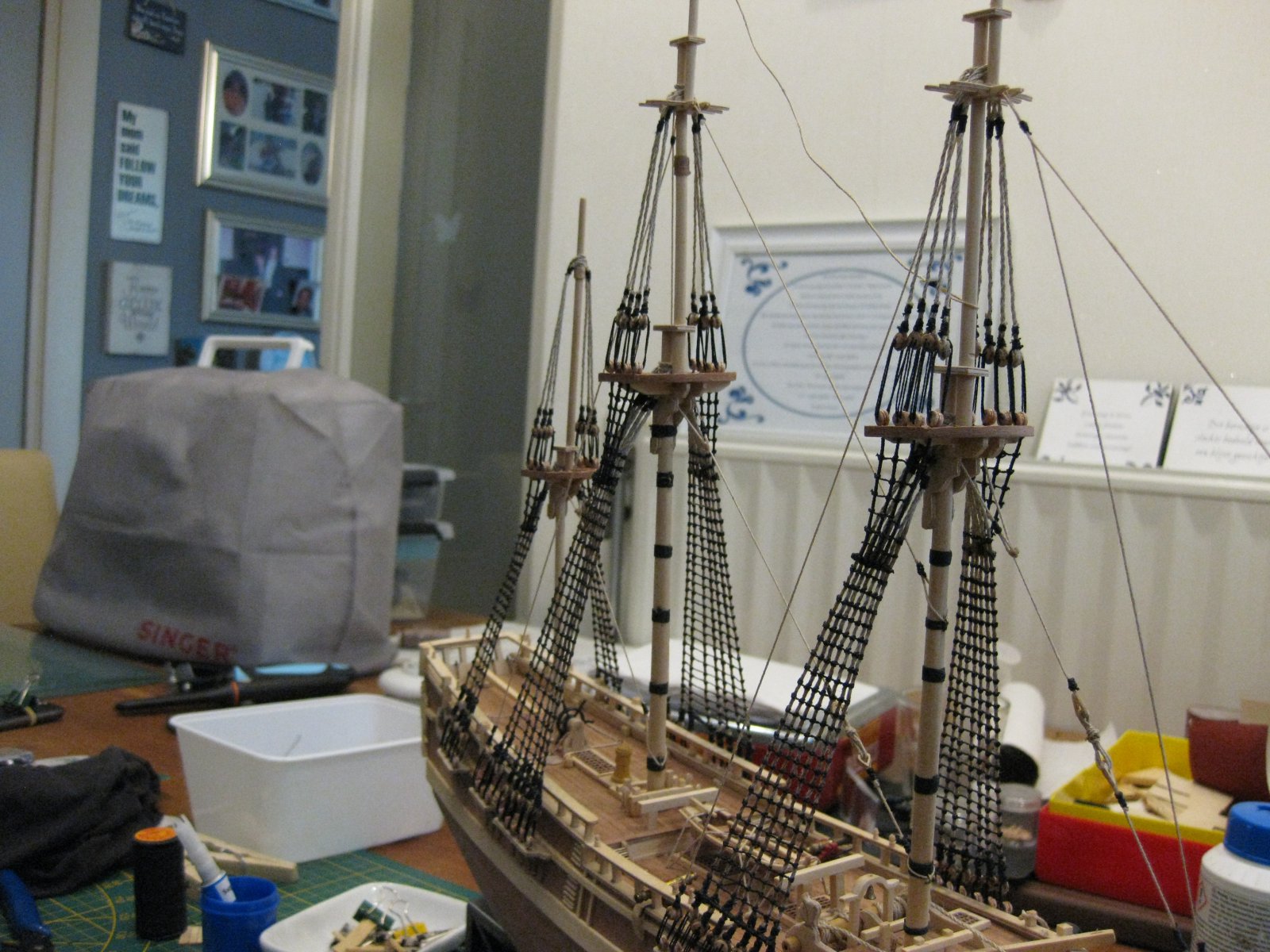

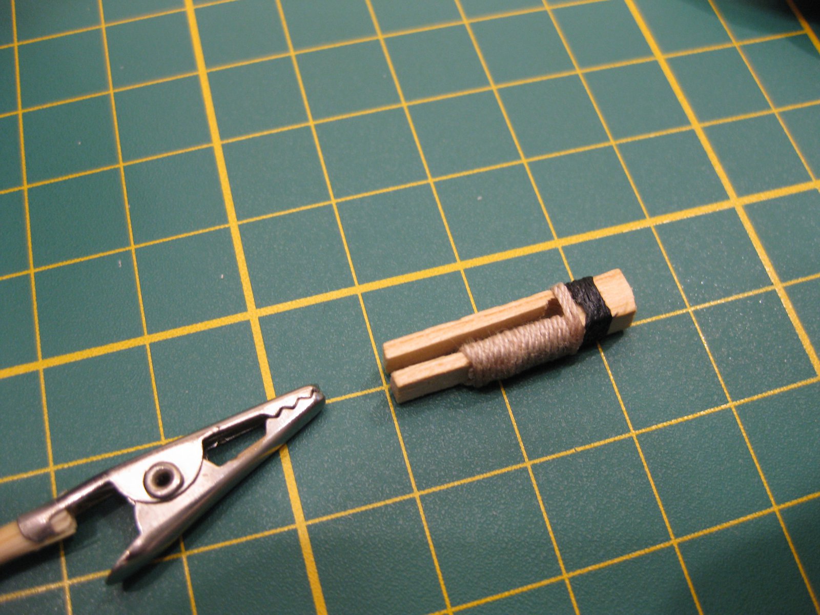

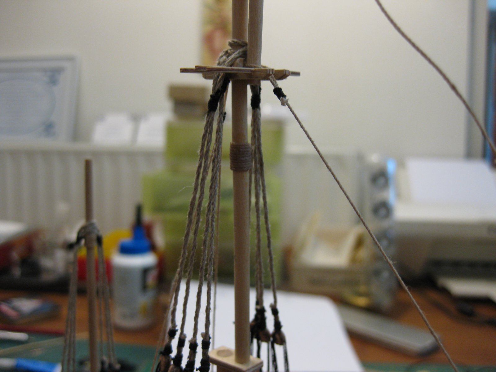

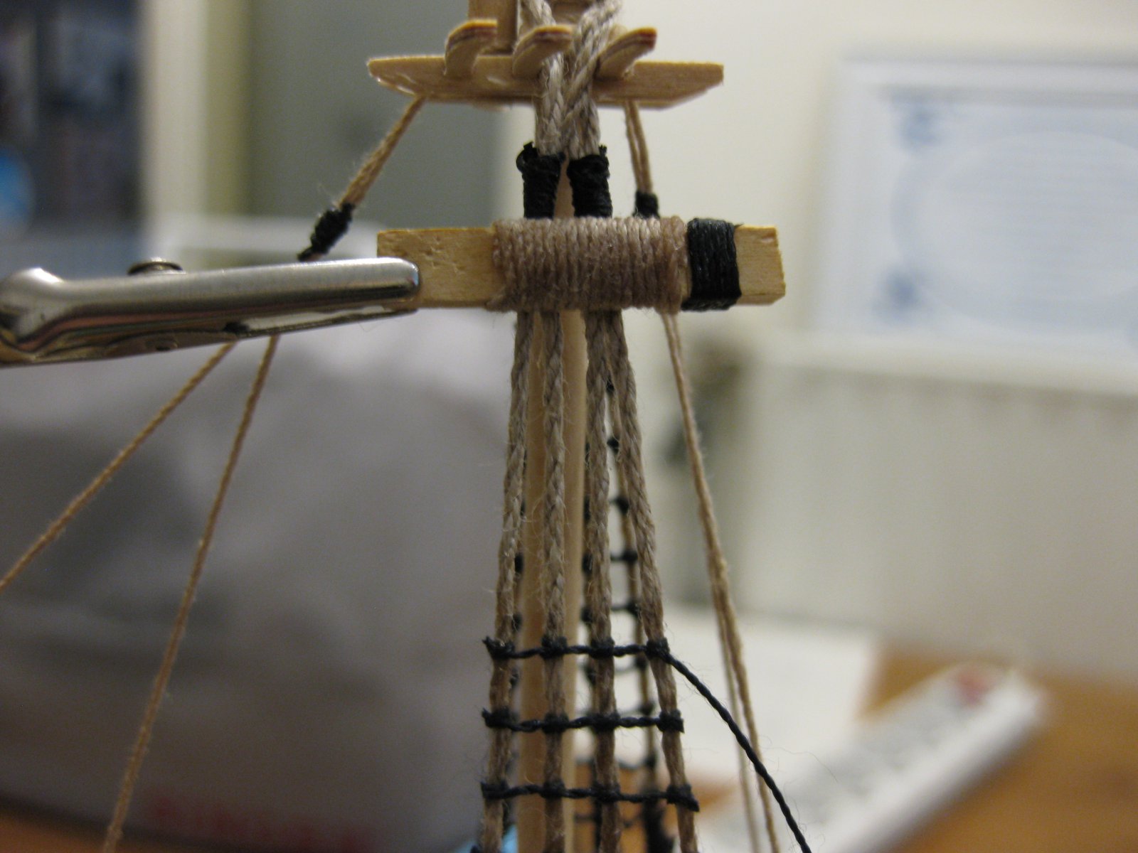

    Het is allemaal een gepeuter met die touwtjes. Ook zijn de wandtouwen erg dik met knopen en zo. je krijgt dan in de top een beetje een opeenhoping van touwen. Klein minuscuul hulpmiddeltje gemaakt. Omwikkeld met touw om een beter grip te krijgen. Het werkt perfect om in de top de touwen netjes recht te houden. En als ik tot aan de top geknoopt heb blijft het door de secondelijm op zijn plek.

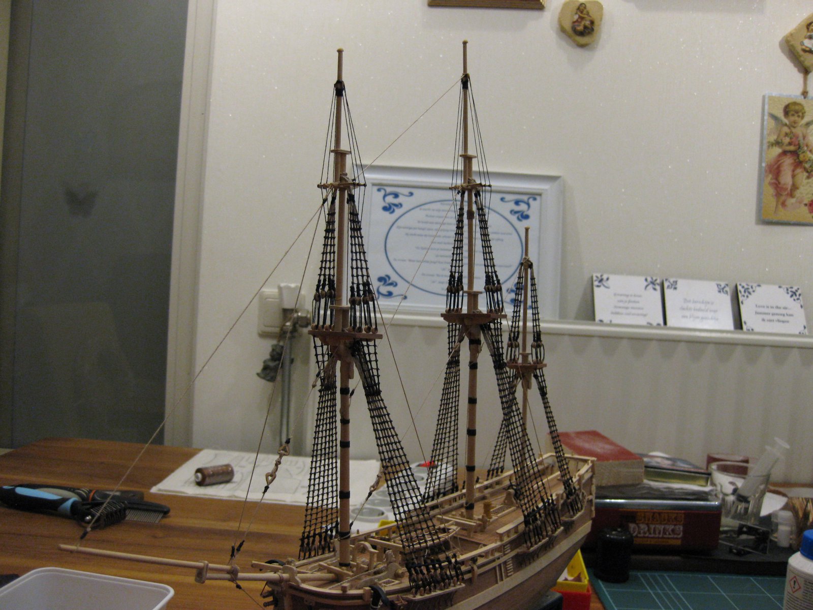

    De volgende stap in de opbouw. Het tuigage is tot dusver klaar.

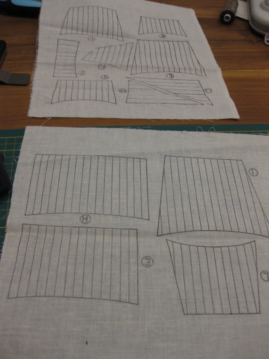

    En nu moet ik aan de zeilen beginnen.
    Zal ik ze eerst stikken op de naaimachine en daarna uitknippen en omzomen? Of stikken als ze omgezoomd zijn. Denk zelf eerst stikken. Ik hoor het graag van jullie.
  17. Pingu57
    8.197
    Ik heb dit nog nooit bij de hand gehad, maar ik denk eerst stikken en dan knippen:)
  18. *Hans*
    6.776
    Ja, ik stik eerst en dan knip ik de zeilen uit.

    Het ziet er allemaal wel netjes uit Stephan, wat de ophoping van touwen betreft heb ik wel een tip, dunner garen gebruiken, vooral op zo'n klein model, dan is het ook niet zo overheersend aanwezig.
