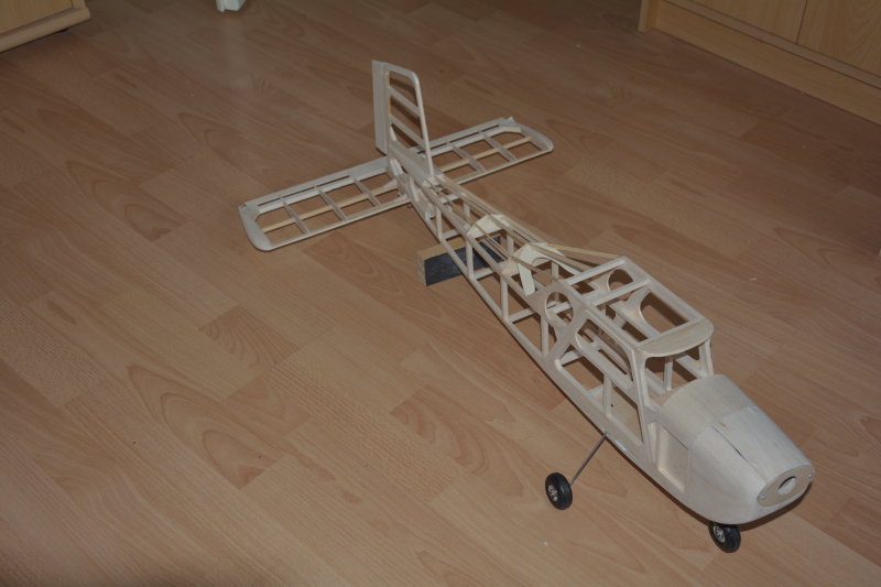

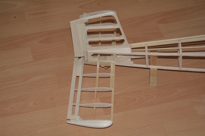

In het stabilo het hoogteroer aangebracht en een schroefbevestiging van het stabilo op de romp gemaakt. Dit is niet origineel. Maar omdat het hoogteroer nu wordt aangestuurd, is een vaste positie van het stabilo belangrijk. Bevestiging met elastieken is wat flexibeler.
Nu kan de bouw van de vleugels beginnen!
Er wordt zelfs nog een tweede Sky Skooter gebouwd voor het Dutch Old Warden evenement. Hiervan wordt (nog) geen bouwverslag geschreven op het forum. Maar de bouw van beide toestellen gaat ongeveer gelijk op.

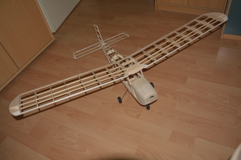

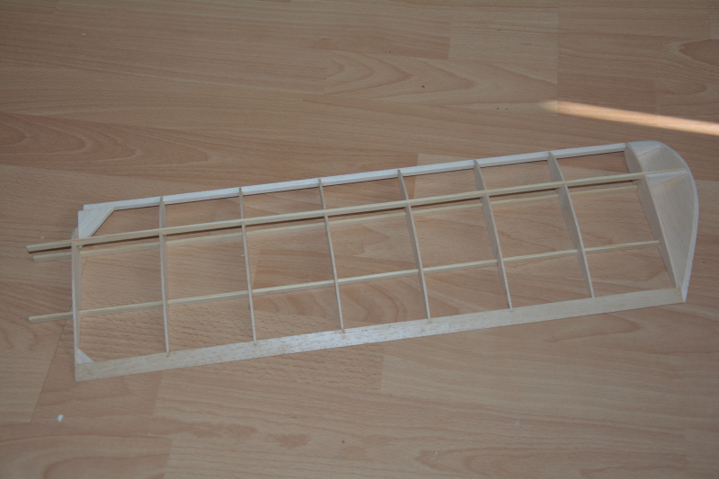

Vandaag aan de rechter vleugelhelft gewerkt. Morgen verder met de linker kant.

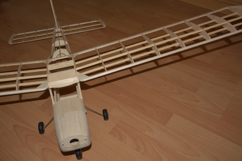

Vandaag een mijlpaal bereikt. De ruwbouw is klaar! Nu hier-en-daar nog wat schuurwerk en dan kan er aan bekleden worden gedacht.
Morgen heb ik niet veel tijd om te bouwen, maar ga er van uit dat voor het einde van de week alles bekledingsklaar is.
De Sky Skooter ook even op de weegschaal geplaatst. Kom nu uit op 277 gram.

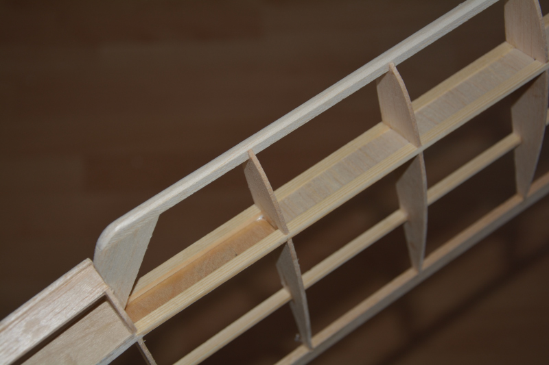

Struts zijn functioneel wegens de lichte constructie van de vleugel. Heb er wel voor gekozen om tussen de hoofdliggers 2 mm dikke webbing aan te brengen. Weegt weinig en geeft veel sterkte.

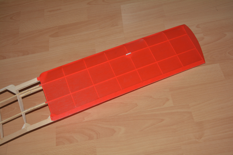

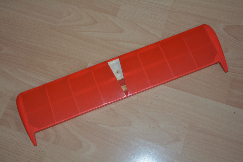

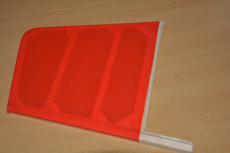

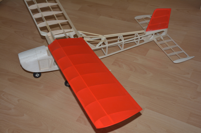

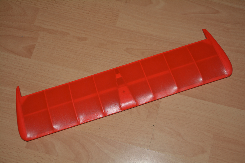

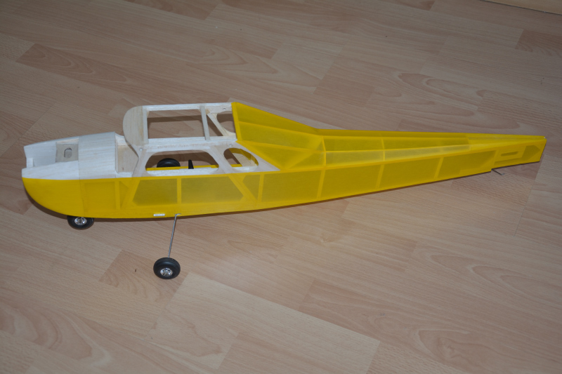

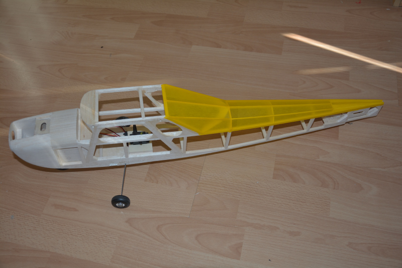

Als test het kielvlak bekleed. Als bekledingsmateriaal heb ik voor Litespan gekozen. Dit is een sterk vezelachtig materiaal dat in diverse kleuren leverbaar is. Het heeft zelf geen lijmlaag. De balsadelen waar het Litespan op moet hechten worden dun ingesmeerd met Balsaloc. Dat ziet er uit als dunne witte houtlijm en droogt in minuten transparant op. Daar wordt het Litespan met een folieboutje op aangebracht. De verwerking lijkt op die van vlies, besproken in dit item: http://www.modelbouwforum.nl/threads/veron-cardinal-vra.257896/
Vlies wordt na het aanbrengen nog nabewerkt met spanlak of iets dergelijks. Voor Litespan is dat niet nodig.

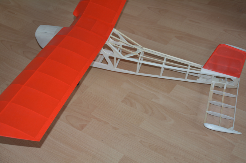

De eerste resultaten vallen niet tegen. Litespan laat zich gemakkelijk aanbrengen en is gemakkelijk over ronde delen te spannen.
Bekleden gaat voorspoedig. Litespan vraagt wat meer aandacht en tijd als b.v. Oracover. Maar is goed te doen.
Het witte buisje op de vleugel is voor de bevestiging van de strut.
