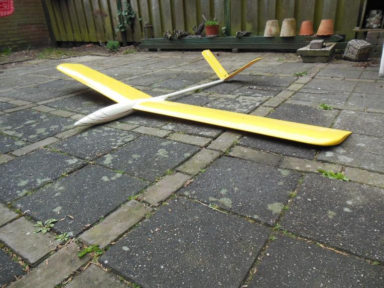

even de vleugels aan de rop gestoken
full
full
Ik dacht op de andere foto van Jorn te zien dat de v stelling groter zou zijn, maar dat valt mee.
Nou nog op zoek naar een mooie, goed zichtbare kleur transparante folie.
groet
Terence

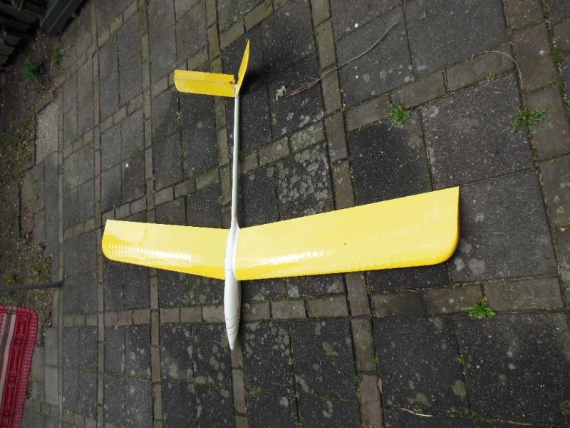

Hallo Leon,
Wat mij opvalt, is dat er bij jou helemaal geen v stelling ingebouwd is.
Bij mijn Sniff is de v stelling in de vleugel ingebouwd dus niet te wijzigen.
Ik zal proberen op te meten hoeveel v stellin er is ingebouwd.

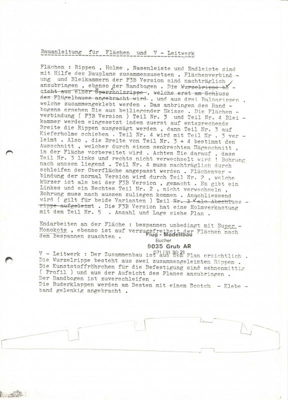

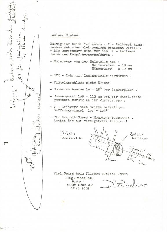

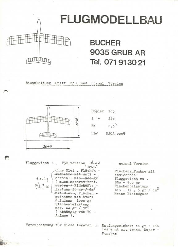

Ik heb de artikels op de mail gezet naar je.
Ik zal ze hieronder ook posten.

Leons Sniff heeft rolroeren, daarom kan de V-stelling verminderd worden. De bouwer heeft blijkbaar de keuze gemaakt helemaal geen V-stelling toe te passen (zelf zou ik altijd wel iets V-stelling behouden). Terence, jouw model heeft geen rolroeren, die moet dus een minimale hoeveelheid V-stelling hebben om te kunnen rollen.
Helemaal waar.
Voordeel van geen V-stelling is dat ik een ronde vleugelverbinder kan gebruiken. Gewoon recht. Simpel en doeltreffend. Hij vliegt er trouwens prima mee.
Je ziet trouwens wel meer rolroerkisten zonder enige V-stelling. De Countryman van Jacob of bijvoorbeeld de GEM van Vincent.
De Sniff van Terence heeft ook een rechte stalen vleugelverbinder. De V-stelling zit in de vleugelophanging verwerkt. Dat is wel lastig als je minder V-stelling wilt in gaan bouwen.
@jorn
Ik zie dat jouw Sniff geen rolroeren heeft. Dan heeft hij dus wel V-stelling? Hoeveel?
Hallo Leon,
Ik heb vanmiddag even de v stelling opgemeten,is totaal7 graden als je de vleugels in elkaar steekt, dus 3,5 graden per vleugel.
Het leek alsof het veel meer is.
groet
Terence
Pijlstelling levert ook een vergelijkbaar effect op als V-stelling, alhoewel wat minder.
Ik heb er geen harde gegevens over hier, maar schat dat 3 à 5 graden pijlstelling mogelijk een vergelijkbaar effect heeft als 1 graad V-stelling.

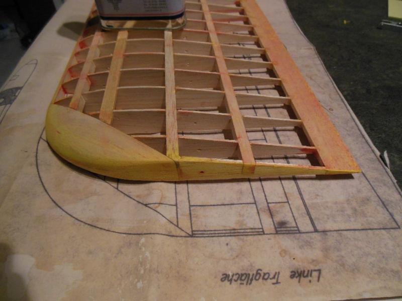

tip en rolroer
Ik ben benieuwd hoe deze straks gaat vliegen.
Ik heb de vleugels van folie ontdaan en het ziet er goed, enigszins rood gekleurd uit.
Ik kreeg van de bouwer de aanbeveling om rolroeren in te bouwen.
Ik heb een foto gemaakt met de tekening onder de vleugel.
full
O de tekening staat het rolroer aangegeven als doorlopend tot buitenzijde vleugel, nou vindt ik dat niet echt mooi, maar wat ik nog belangrijker vindt is of het aerodynamisch beter of slechter is als een tipklos?
Hiernaast is de tip recht aan de buitenzijde, is het beter om er balsa op te lijmen en in vorm van het profiel te schuren of is het beter om het zo te laten.
Ben benieuwd naar de adviezen
