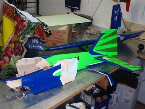

Zo ziet een toestel er dus uit nadat tijdens de vlucht een schroefje van het hoogteroer servo is losgetrilt
full
Ik heb een nieuwe nodig.:)

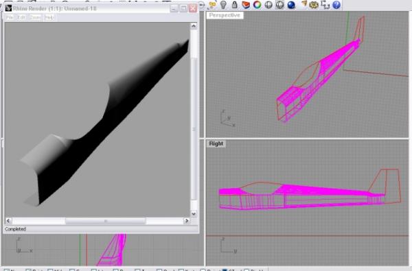

Ook heb ik de tekening van de xtra-2000 en ben daarmee al aan de slag gegaan omdat ik op de website van hobby-in heb begrepen dat de modellen vrijwel gelijk zijn aan elkaar.
mn vorderingen in Rhinoceros:
full
Ik ga het model wel hier en daar iets aanpassen zoals het kielvlak ietsiepietsie vergroten en boven het vaste gedeelte van het kielvlak een gedeelte maken wat meebeweegt met het rudder om de servo wat te ontlasten.
