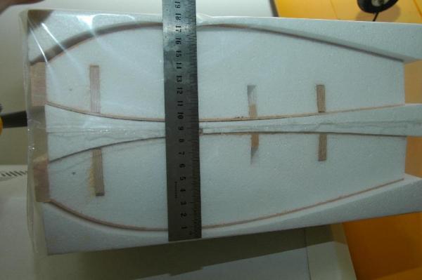

Afgelopen weekend heb ik gelukkig weer wat tijd gehad om aan de P-47 te werken. Ik ben begonnen met de stabilizer. Eerste klus was om de tips vast te lijmen en in de juiste vorm te schuren:

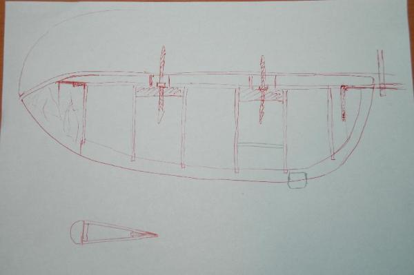

De bouwbeschrijving geeft aan dat je daarna een balsa lijst tegen de stab aan moet lijmen als "hinge gap cover". Daarna moet je de balsa tips uithollen. Dit lijkt me niet zo'n goed idee, gezien mijn onhandigheid. Een dergelijke dunne balsa constructie is volgens mij bij de minste of geringste tik al beschadigd. Eigenwijs als ik ben heb ik daarom voor een andere methode gekozen:
Van balsa, 6mm hardhout en grof schuurpapier heb ik een handig apparaatje gemaakt:
full
Hiermee kun je een perfect rechte sleuf schuren:
full
full
Later komt hier een cover op van 0,4 mm triplex, wat ondanks de dunne diameter verrassend sterk is, zeker als het in de glasmat is gezet.
full
Uiteindelijk moet het zo iets dergelijks worden:
full
