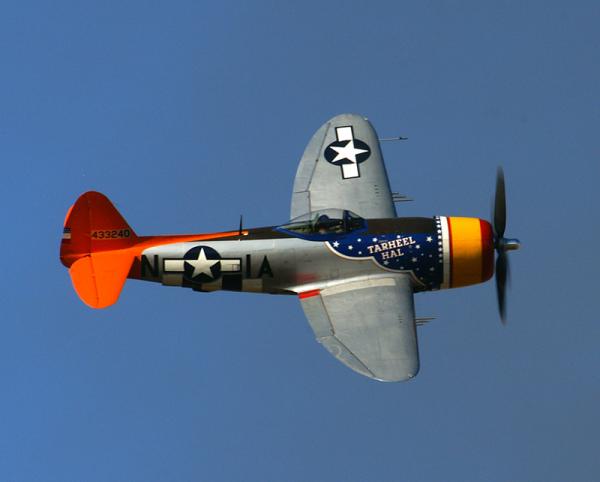

Enne, kleurenschema's... tja, er zijn er zoveel voor de P47. Dat heb je met Amerikaanse jachtvliegtuigen die later in de oorlog zijn ingezet. Persoonlijk is mijn mening dat de P47's die ik heb gezien op diverse modelvliegvelden bijna altijd razorbackuitvoeringen zijn. Daarom wilde ik iets anders... een bubbletop!
Persoonlijk ben ik gecharmeerd van 'heavy alu weathered fnish' voor de bubbletop.
De foto hieronder is weliswaar een razorback maar het gaat me even om de alu finish:
Maar voor een razor is de European Theater echt fantastisch!

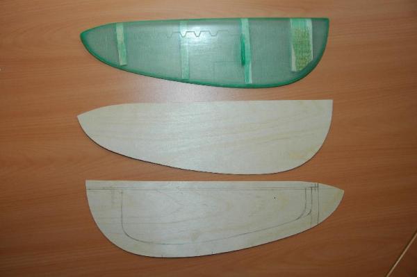

Ik heb toch besloten om in ieder geval de elevators "from scratch" te gaan bouwen uit balsa en dun triplex. Op deze manier kan ik de scharnierpunten op de juiste plaats aanbrengen. Daarnaast denk ik dat dit een wat lichtere constructie gaat opleveren.
Ik heb geen bouwtekening gemaakt, maar bouw alles on-the-fly op basis van mijn schets. De bijgeleverde elevators gebruik ik als voorbeeld en heb ik nauwkeurig opgemeten. Als dit goed uitpakt ga ik mogelijk ook alle andere "control surfaces" zelf bouwen.
Nog een vraagje voor de ervaren bouwers: kan ik de ribben het beste uit balsa of uit dun triplex maken?

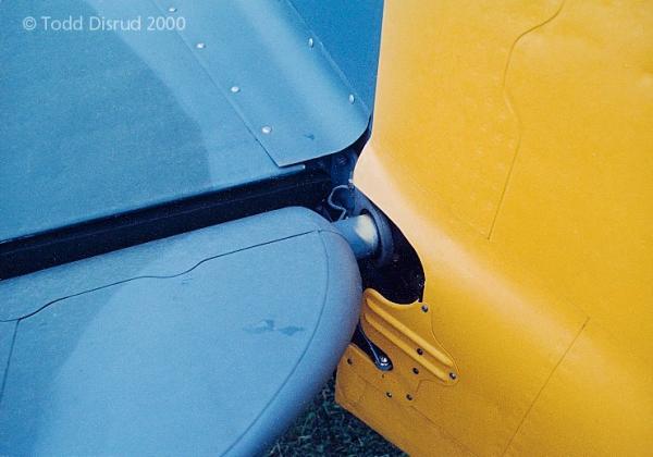

Verder wil ik de metalen joiner ook als scharnierpunt gaan gebruiken, net zoals bij de echte P-47:
full
Hiervoor is het van belang dat de joiner exact op de scharnierlijn zit. Hier heb ik bij het ontwerp van de elevators rekening mee gehouden. Het scharnierelement maak ik uit 2mm epoxyplaat.

Jan,
Ik ga inderdaad balsa gebruiken, 3mm waarschijnlijk. Bedankt voor het advies.
Een korte update:
Ik heb inmiddels de kernen van de elevators uit dun triplex (1,2 mm) gesneden.
full
Constructie wordt waarschijnlijk een "false leading edge" die taps toeloopt, dit om de beplanking voldoende steun te geven. Hier tegenaan worden de ribben geplaatst. Op de tips komen balsa blokken, welke in de juiste vorm worden geschaafd en geschuurd.
Ik heb nu twee mogelijkheden voor de constructie:

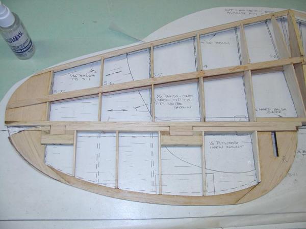

De "Ziroli manier", waarbij alleen de rand van de triplex kern wordt gebruikt:
full
Of de "Jerry Bates manier", waarbij de gehele kern intact blijft, uitgezonderd enkele gaten als gewichtsbesparing. De kern wordt dan als het ware "gesandwiched":
full
De eerste is zeer zeker de lichtste, de tweede is waarschijnlijk een stuk sterker.
Heeft iemand een advies?
