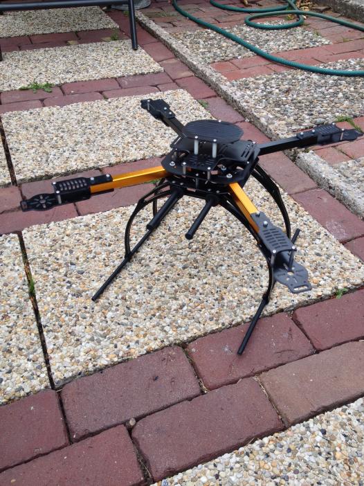

Hier issie af:

Net ff je filmpje bekeken.....ik ben blij dat ik niet met spelende mensjes de eerste vlucht gemaakt heb.....
