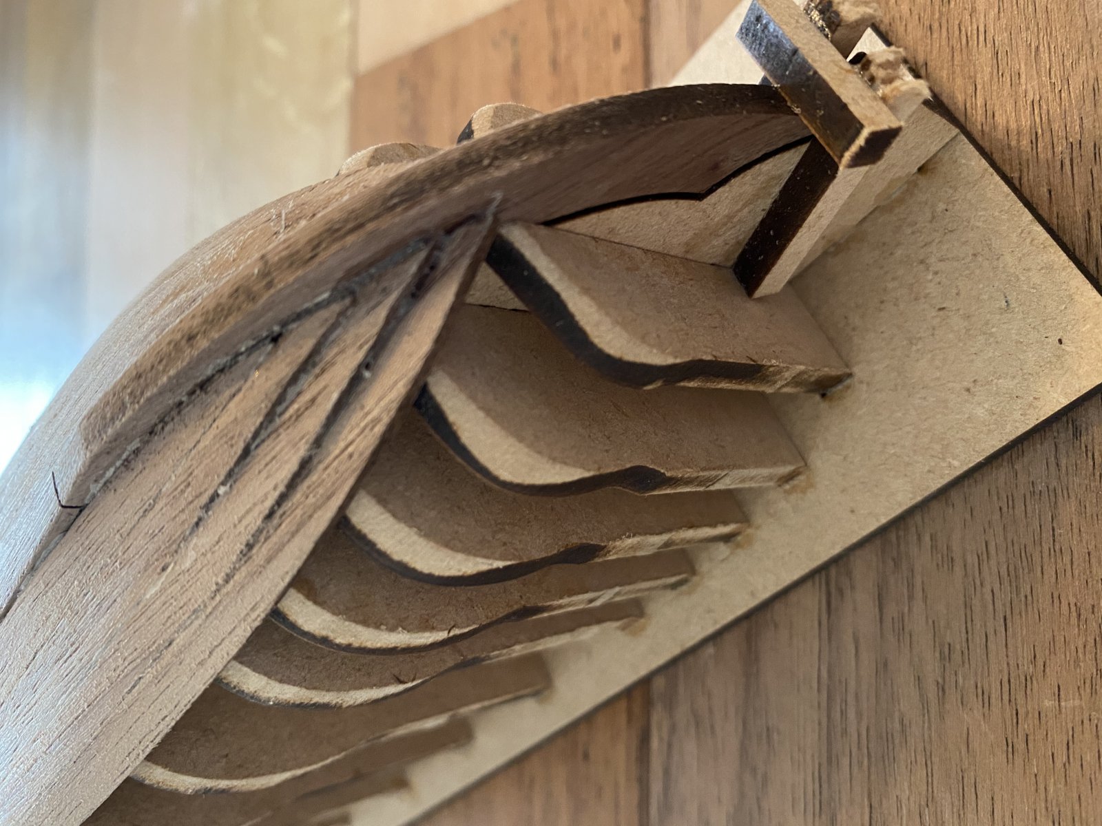

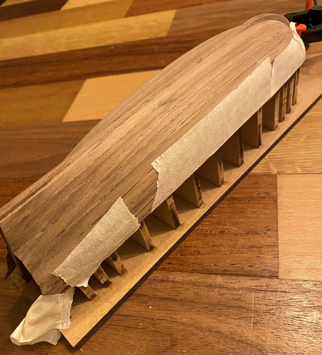

    De huidgangen laat je een tijdje weken in water waarna je ze dusdanig flexibel zijn dat je ze voorzichtig kunt vormen en tegen de spanten kunt gaan klemmen. Het is de bedoeling dat de planken de vorm van de spanten zo goed mogelijk blijven volgen tijdens het droog proces. Als ze helemaal droog zijn, blijft de plank in de geklemde\gebogen vorm staan. IMG_2994.jpg IMG_2995.jpg IMG_2997.jpg

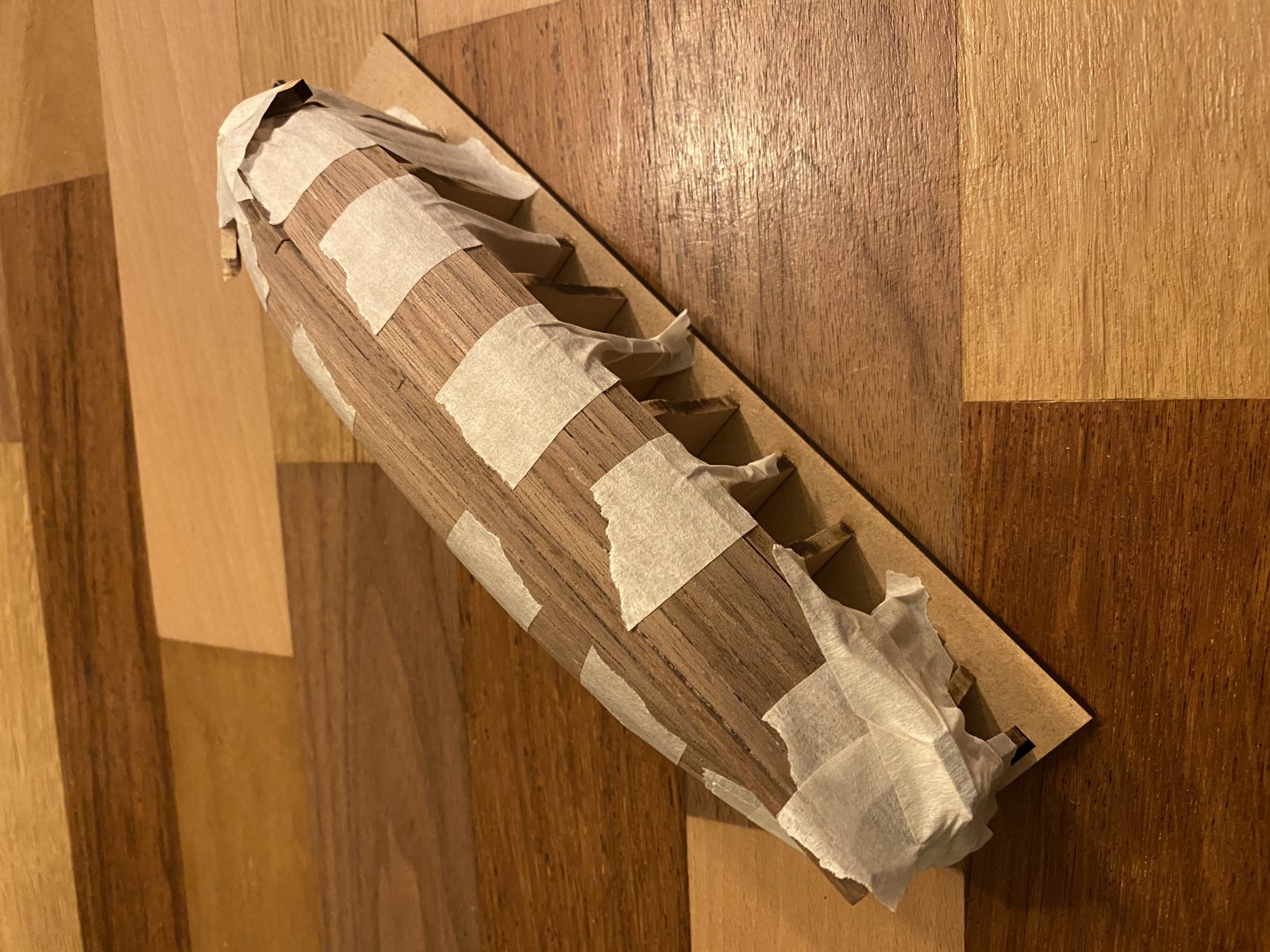

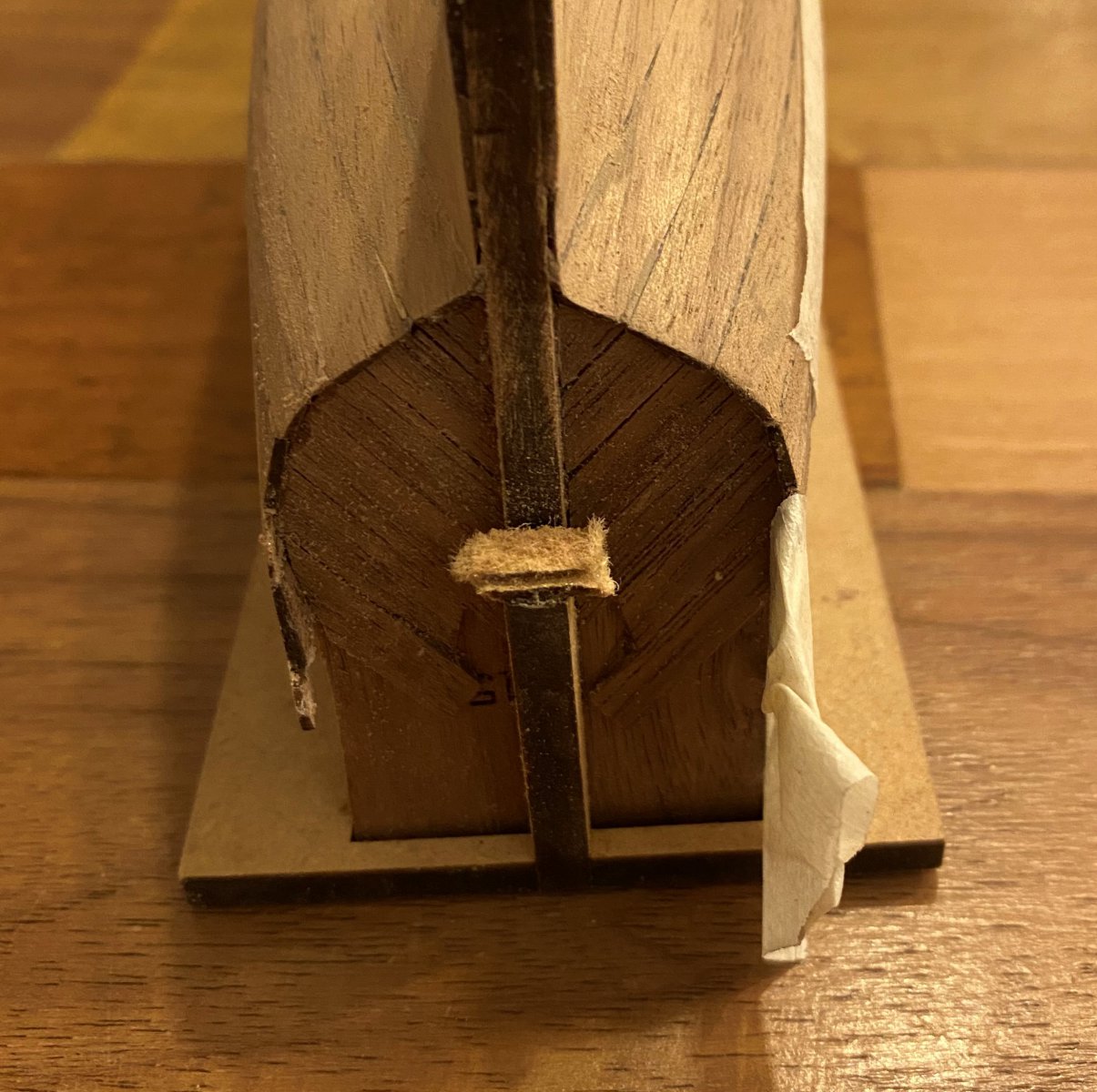

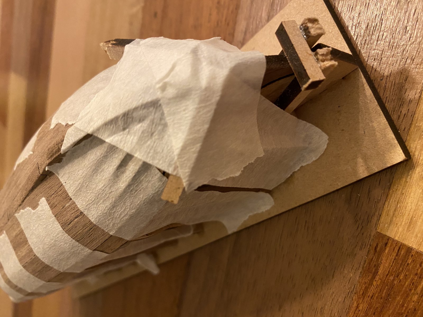

    Na de eerste huidgangen kreeg ik in de gaten dat schilderstape een super hulp is bij het vastzetten van de planken tijdens het drogen!:thumbsup:
    Je ziet aan de boeg dat ik de notenhouten kiel niet alleen links en rechts heb vast geklemd door er een afvalstukje MDF aan weerszijde vast te lijmen maar ook bovenop deze stukjes een 'latje' heb geplakt. Dit omdat de kiel de neiging had om van de MDF kiel los te trekken. Onder het tape zie je een latje dat als drukpunt fungeert om een specifiek punt in vorm te houden.
    TIMBERWOLF en Ronk vinden dit leuk.

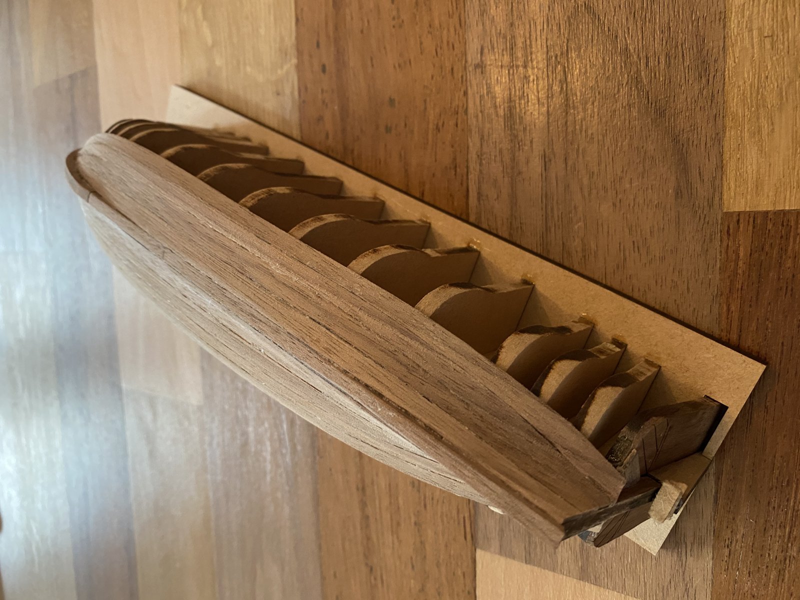

    Het schiet al lekker op

    Als je de volgende keer punaises gebruikt om de planken mee vast te zetten sluiten de planken vooraan bij de boeg vermoedelijk beter aan. Zie hiervoor ook piets verslag van zijn Willem barentz. Scheelt weer iets schuurwerk.
    Voor de rest is de romp erg strak geworden!

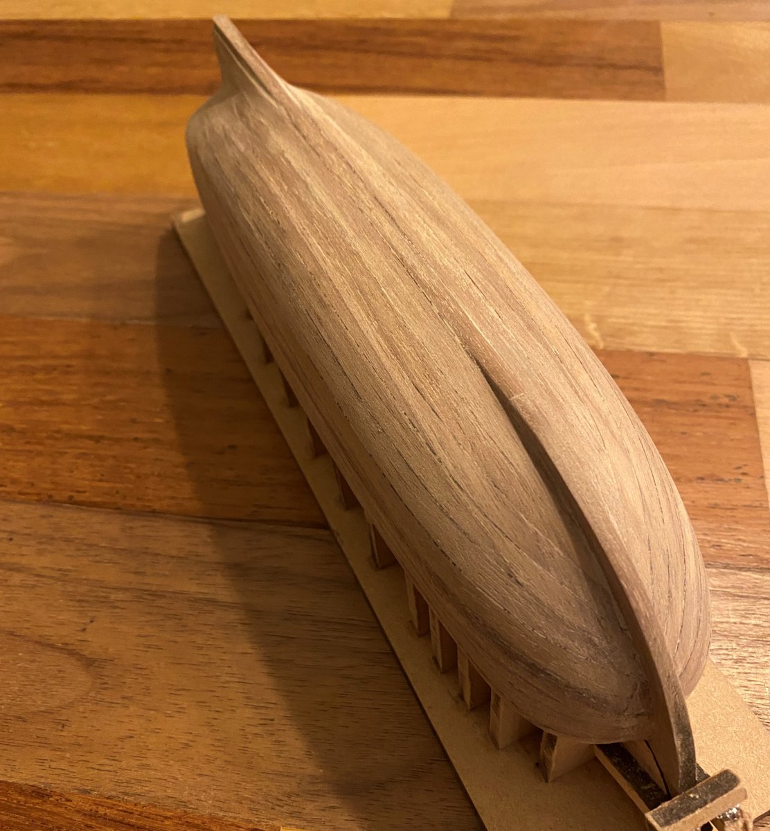

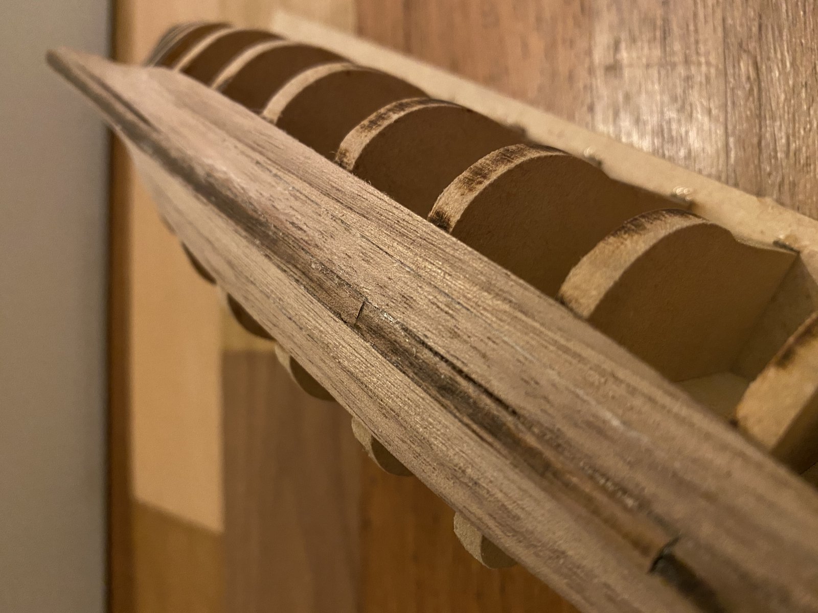

    Toen vond ik het tijd om de romp glad te schuren en jeetje wat zijn high res foto's niets verhullend! IMG_3008.jpg IMG_3020.jpg
    TIMBERWOLF, Herby63, *Hans* en 2 anderen vinden dit leuk.
  17. Bouke van der Voet
    Bouke van der Voet
    31 jan 2020
    496
    Almelo, Nederland
    "af en toe" ..... hahahaha ...... de hele wereld (letterlijk) kijkt hier fulltime met je mee :) :) :)

    Nou, nou Kasper das niet verkeerd wat je hier laat zien, knappe romp hoor :thumbsup::thumbsup:

    een klein dingetje (opbouwende kritiek):
    Kijk uit met het schuren met een vijl die zijn vaak veel te grof en lomp voor dit werk. voor je het weet ga je ergens grote krassen maken of erger nog door de huid heen ....
    een kurk blok en repen schuurpapier werkt veel beter en gecontroleerder.
    en ja, dat wordt spierpijn in de bovenarm :) maw, doe het rustig en dit kost tijd
    (als je mijn verslag van de 7Provincien leest zul je zien dat ik bot met de schuurmuis door de romp heen ging .... les geleerd ;-))

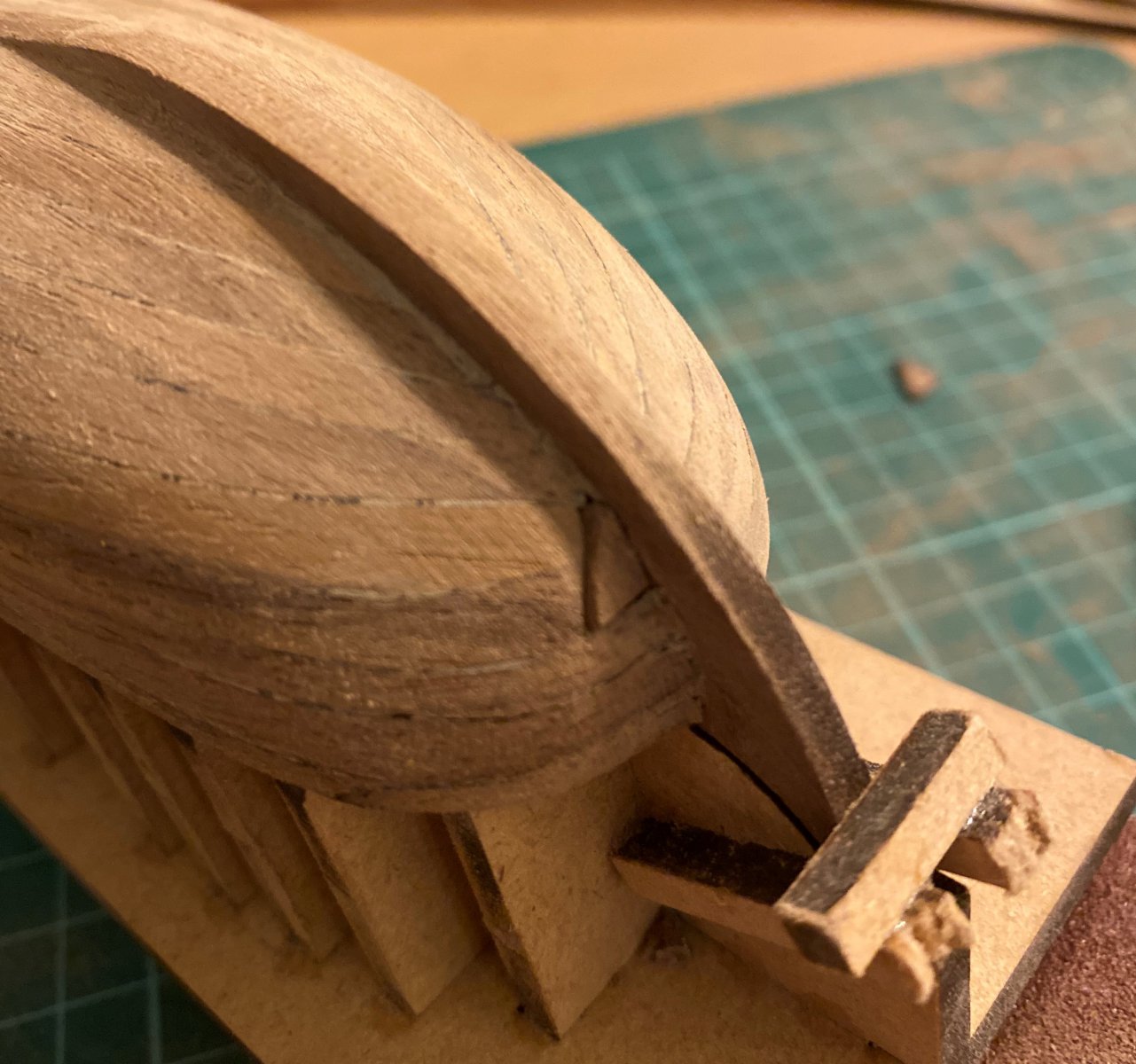

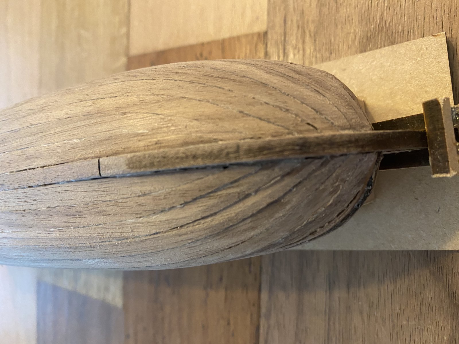

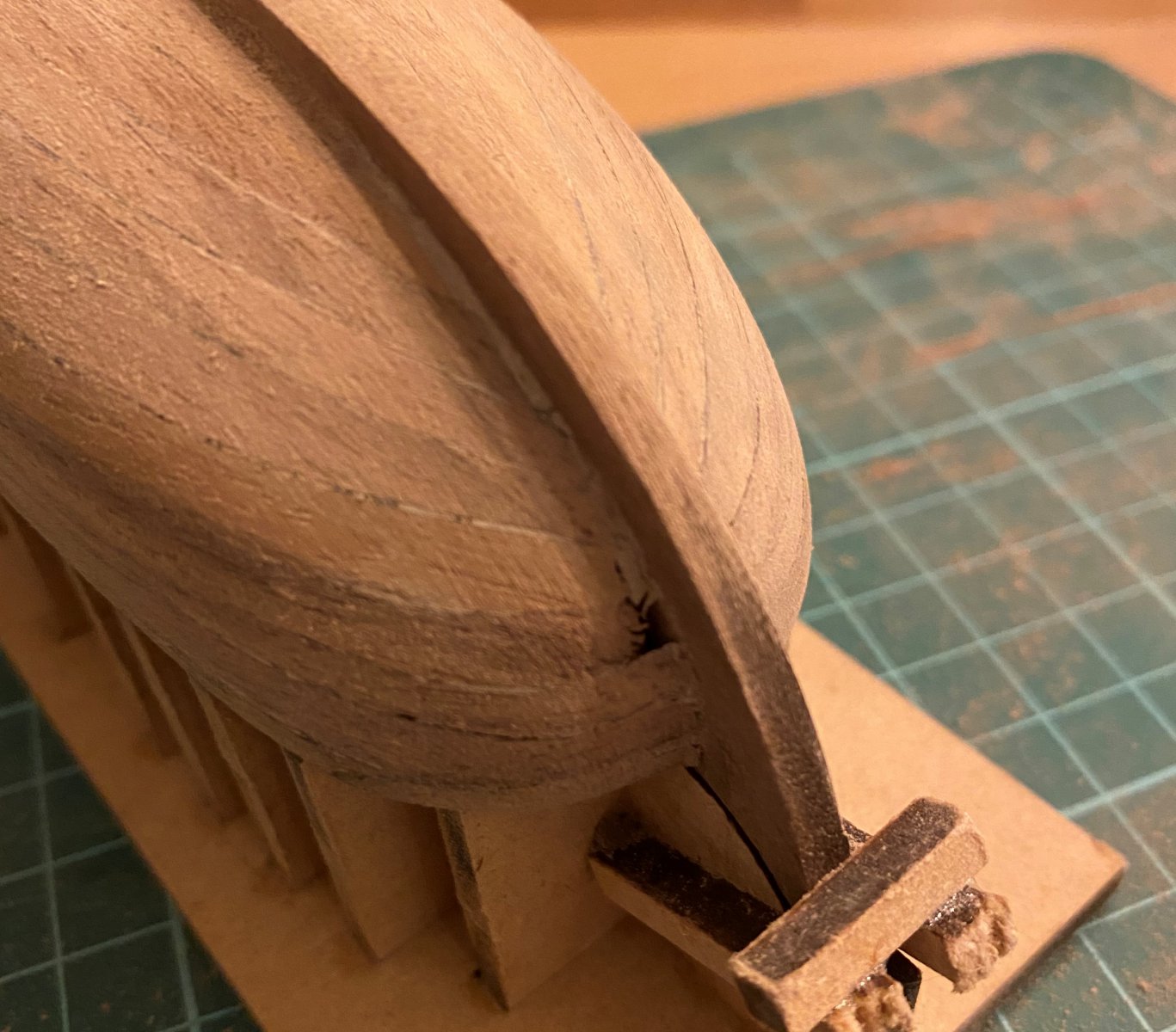

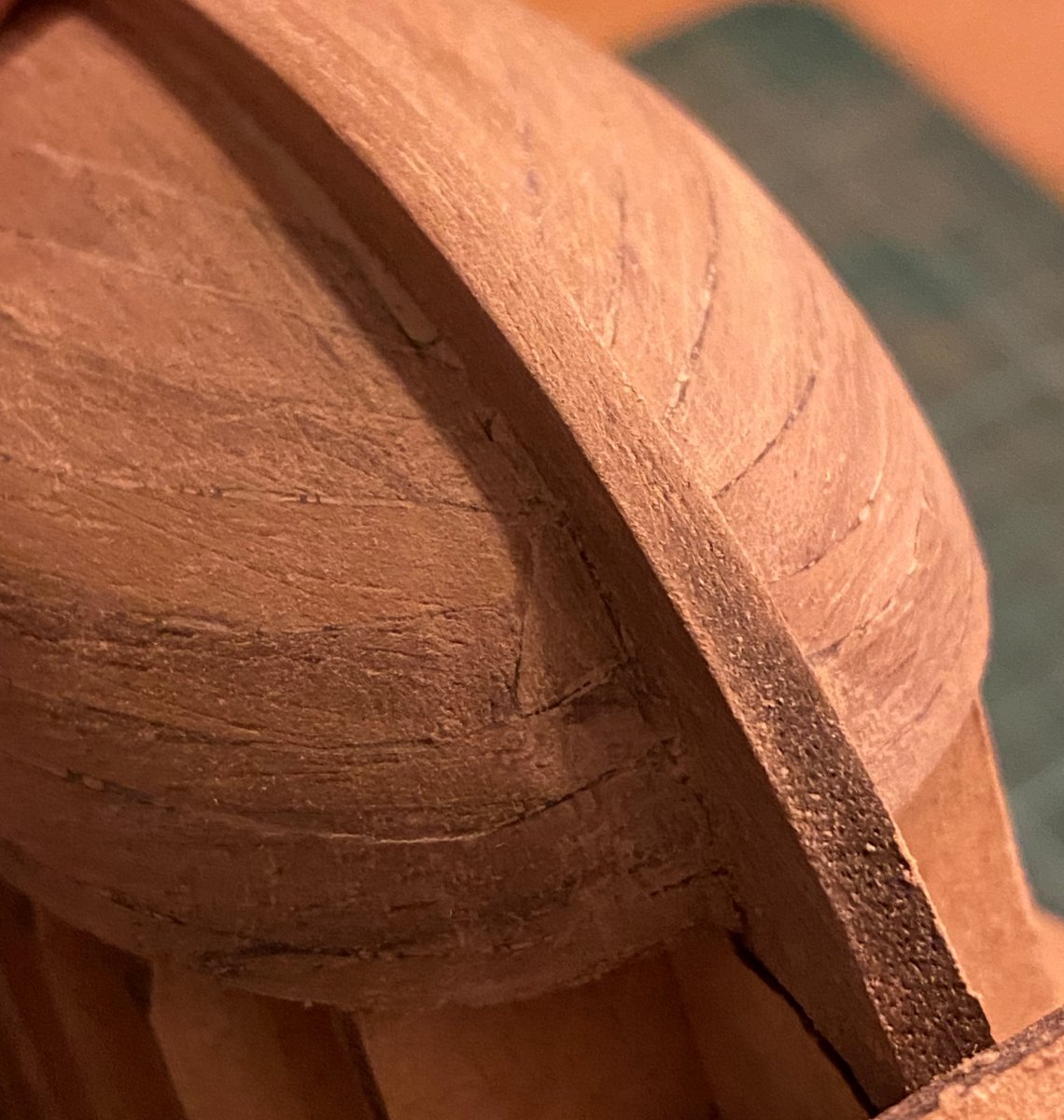

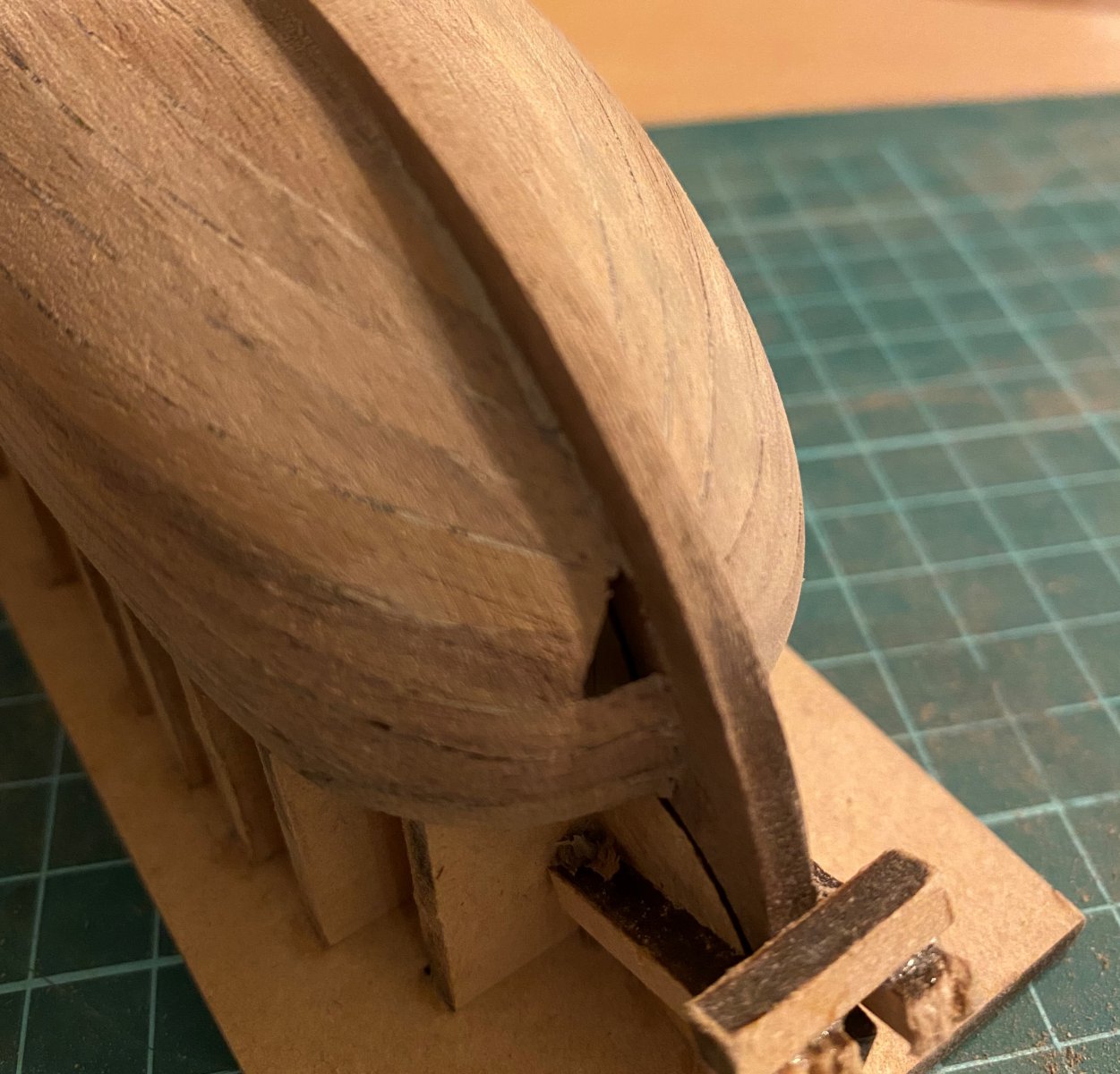

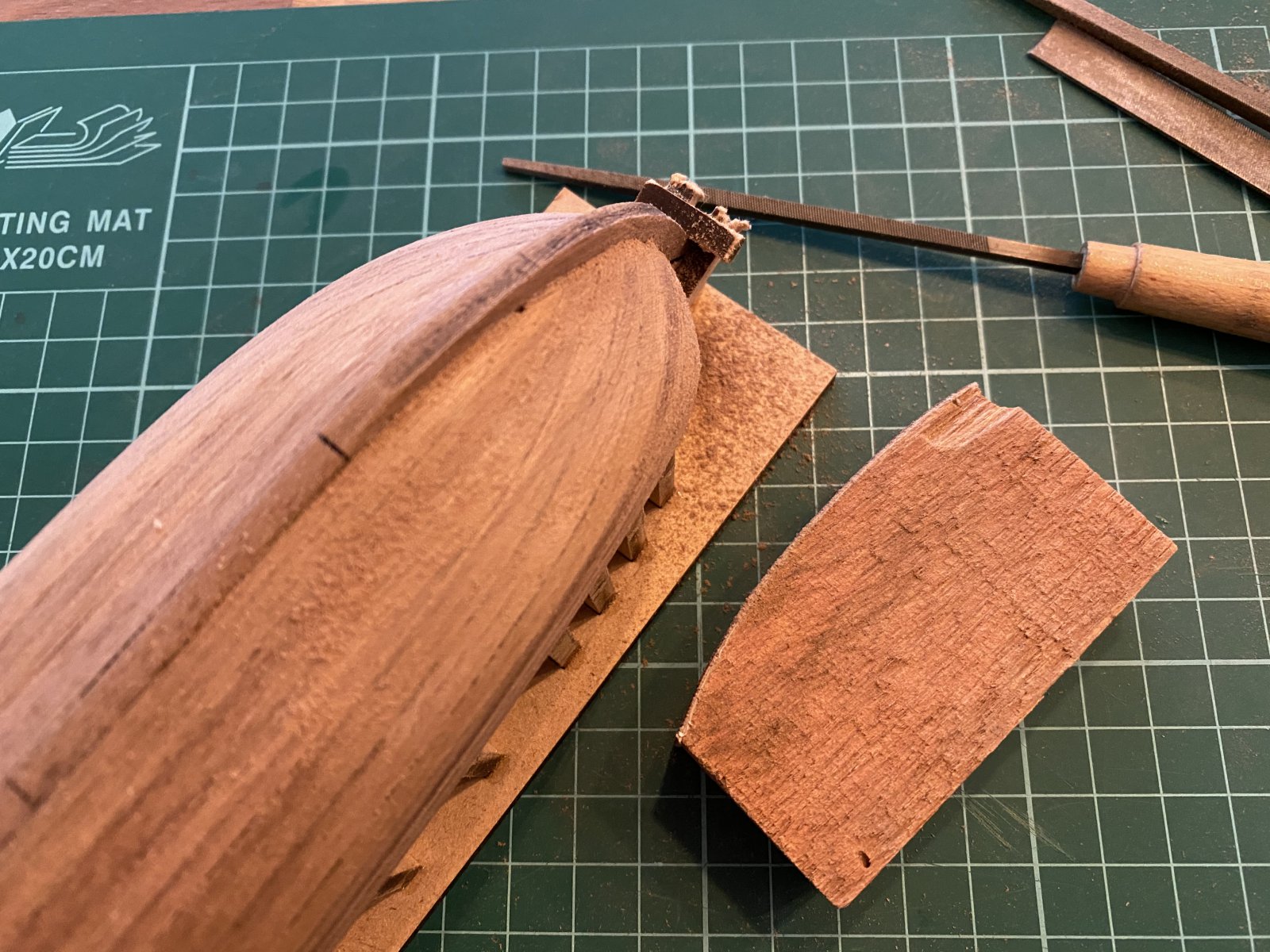

    De oplettende kijker was het vast al opgevallen dat de huidgangen aan de boeg behoorlijk versprongen. Als een trappetje zeg maar. Ik moest dit wel zo doen om voldoende 'boeg hout' zichtbaar te houden. (Geen idee hoe het middelste verticale deel van de boeg heet dat naar onder overgaat in de kiel :weetnie:) Omdat dit op de foto's duidelijk ruim naar voren steekt ten opzichte van de romp.
    Een gokje want ik wist dat ik met gladschuren zo goed als geen speling had. En inderdaad:
    Tsja, jammer dat ik er doorheen schuurde maar blij dat het enigszins oplosbaar was...
