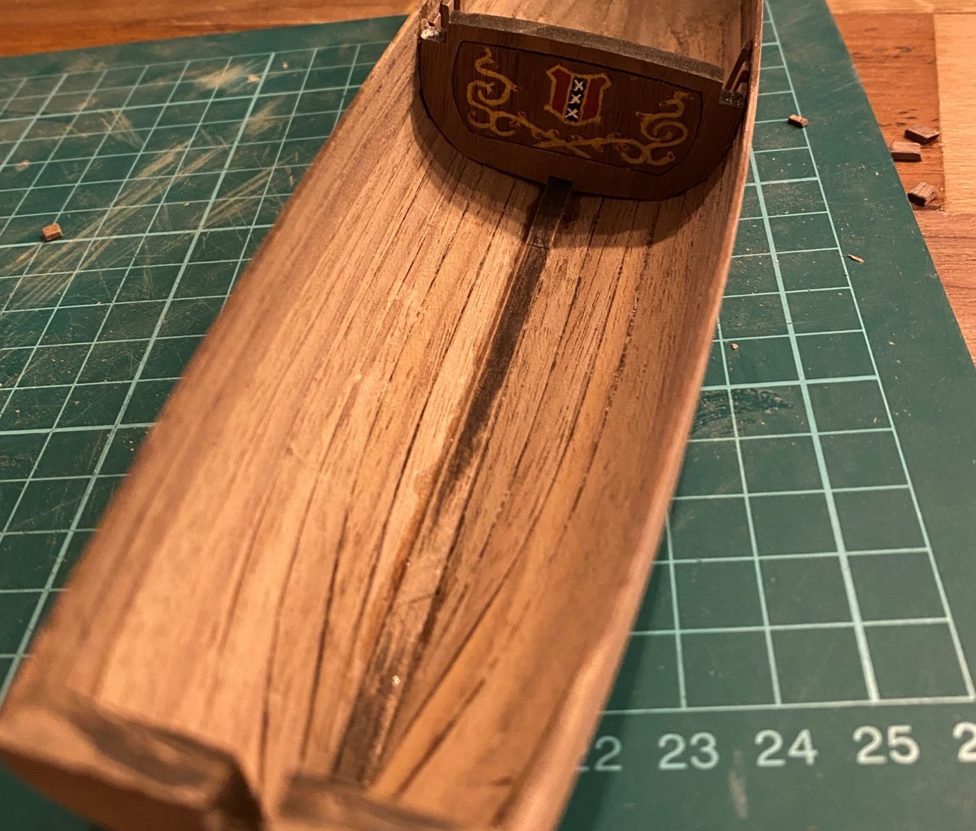

Bekentenis: Ik heb kneedbaar hout gebruikt... :hammer:
Ik kan mij zo voorstellen dat ik nu aan het vloeken ben in de kerk maar ik had hier en daar wat last van krimp naadjes omdat ik (waarschijnlijk) niet lang genoeg heb laten drogen.
Omdat alles verder erg netje aansluit allemaal heb ik ervoor gekozen om hele kleine hoeveelheden kneedbaar hout toe te passen. Het blijkt nauwelijks op te vallen, zeker na beitsen maar ik voel me er wel een beetje schuldig bij... Al met al zijn we lekker bezig en begin ik er serieus lol in te krijgen!
Als je de volgende keer punaises gebruikt om de planken mee vast te zetten sluiten de planken vooraan bij de boeg vermoedelijk beter aan. Zie hiervoor ook piets verslag van zijn Willem barentz. Scheelt weer iets schuurwerk.
Voor de rest is de romp erg strak geworden!
Ja! Die heb ik genoteerd voor de volgende keer! Ik zag dat veel te laat bij andere bouwers ook inderdaad! :worship:

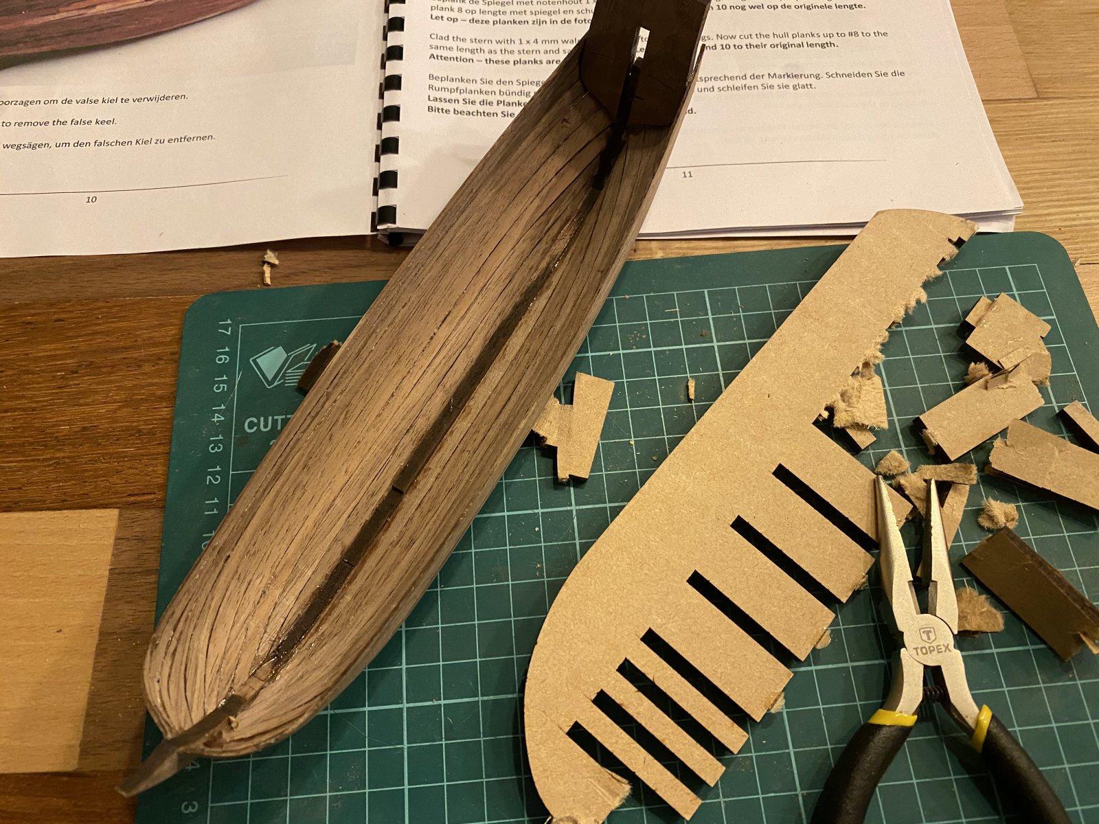

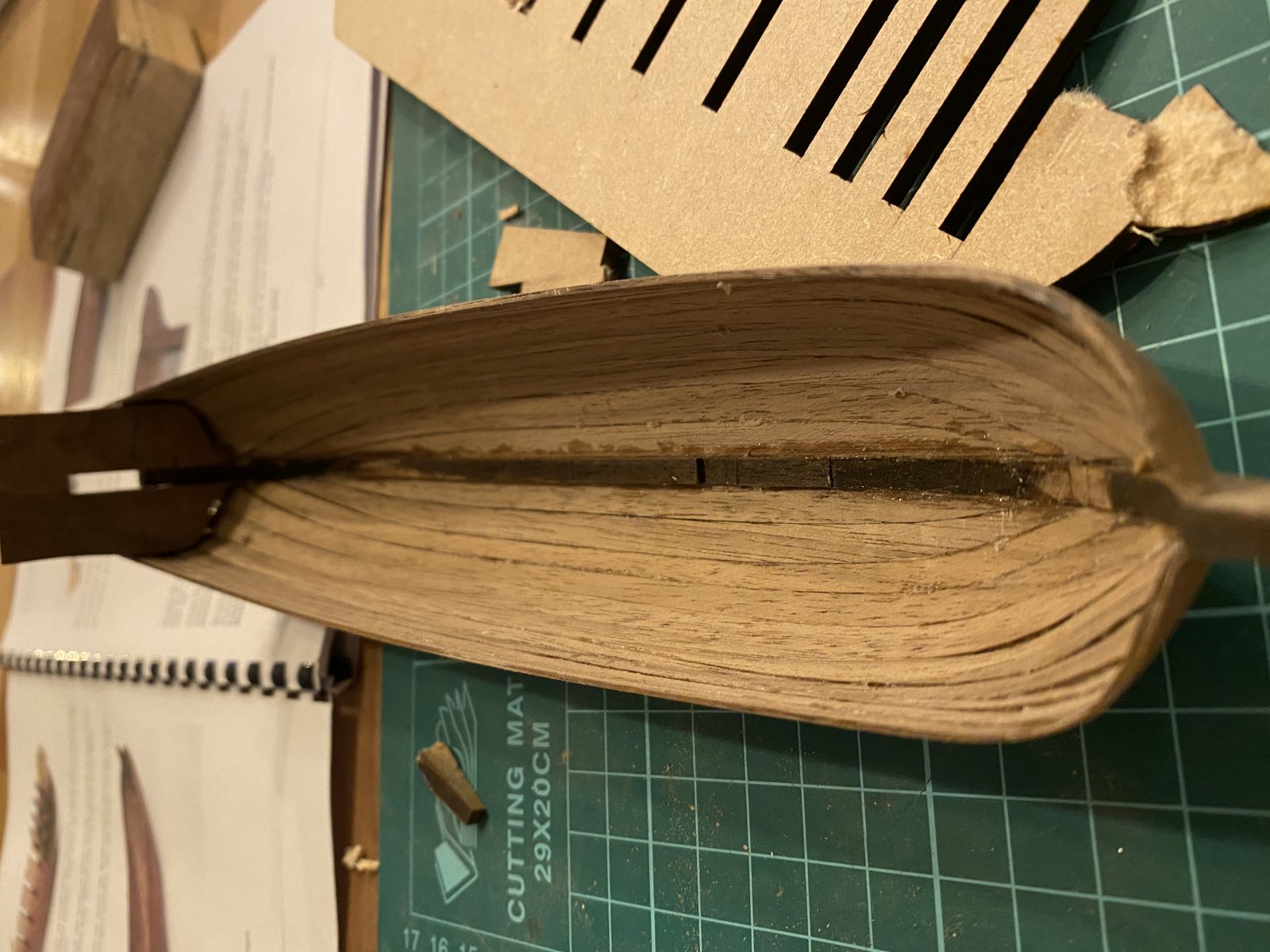

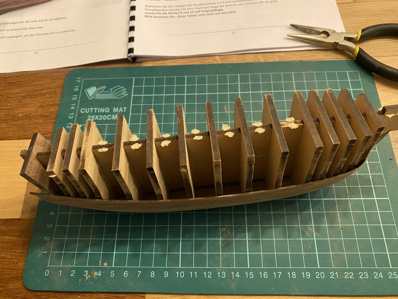

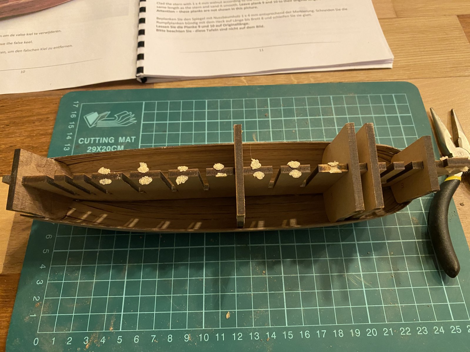

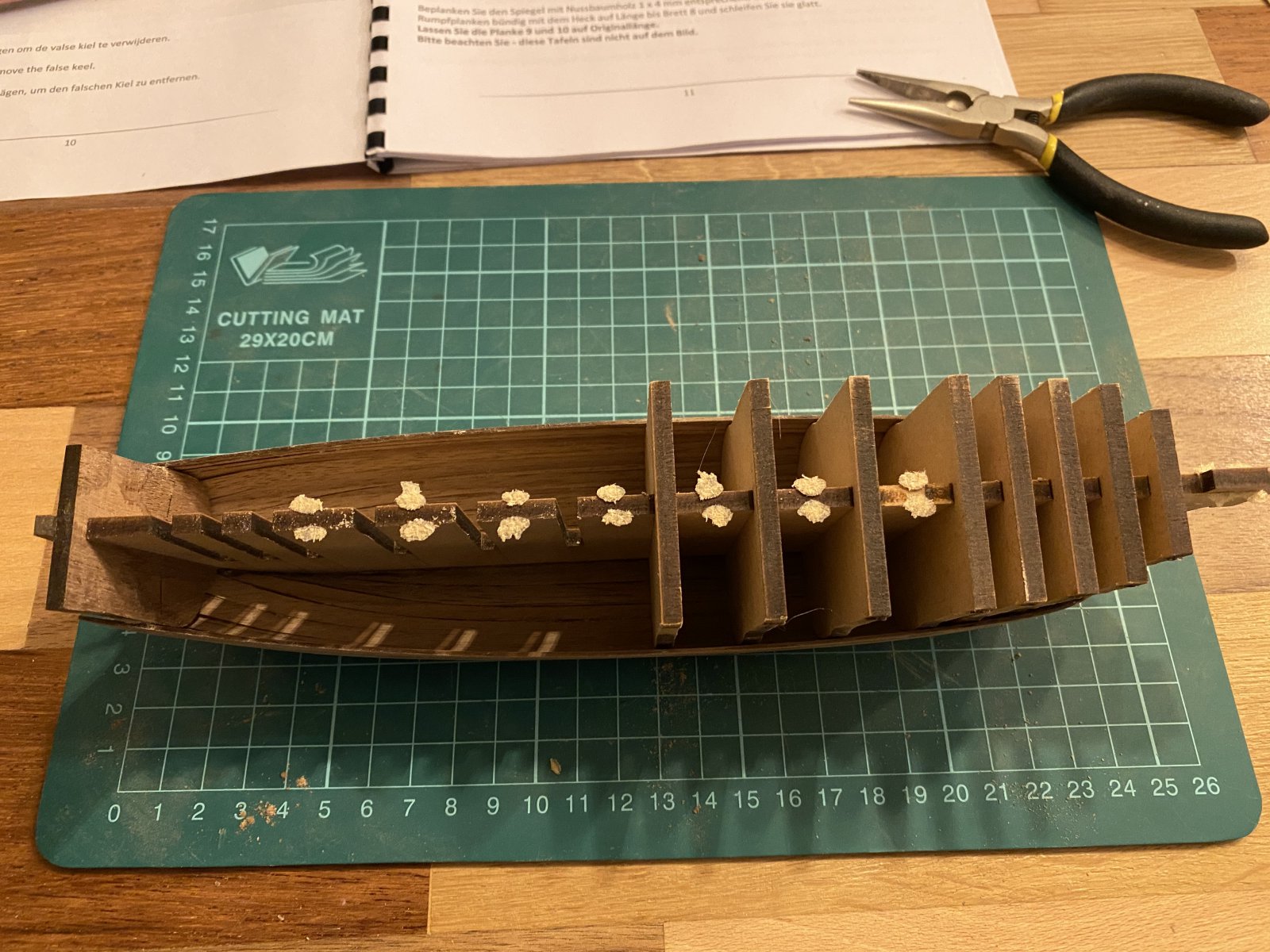

Huidgang 10 zat er tegenaan en dat is dan voorlopig de laatste. Dit is het moment dat de romp omgedraaid mag worden en de MDF spanten eruit mogen! Ik vond dit een super spannend moment want ik was bang dat ik teveel lijm gebruikt zou hebben. Je hebt het idee dat je de heel romp uit elkaar gaat trekken... Niets bleek minder waar! het verwijderen van de onder plaat was kinderspel. en de spanten gingen er 1 voor 1 gemakkelijk uit. Op de tweede foto zie je welke spanten wat vaster zaten doordat ik daar toch wat teveel lijm had gebruikt. Maar door voorzichtig wiebelen, kwamen ook deze er toch gemakkelijk uit. Op de laatste foto zie je dat ik het laatste deel van de kiel-kam (?) voorzichtig gesloopt heb. Het MDF zat namelijk rond het walnoothouten spiegel deel wat vast. Een horizontale beweging kon ik niet maken om hem eruit te schuiven want dan zou ik de boeg vernielen. Verticaal ging ook niet maar door de delen op de foto er uit te breken kon ik de kiel er als het ware uit 'scheppen'. Ik tilde hem aan de boeg kant omhoog waarmee het MDF makkelijk uit het spiegel deel schoof.

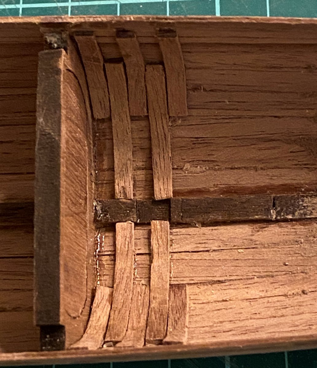

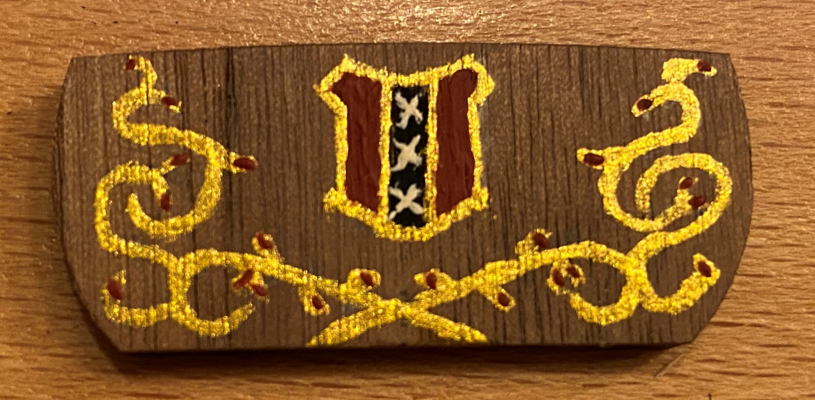

Zoals gezegd is het bouwverslag van Hans Groenenberg een enorme hulp voor mij. Het bouwboek is fantastisch en daar red je het ook prima mee maar soms ben ik niet helemaal zeker of ik op de juiste weg ben en dan zijn foto's uit een andere hoek heel erg handig. Maar wat ik erg leuk vond is dat Hans G. de uitsparing van spant nummer 7 heeft opgevuld met deurtjes en deze mooi versierd heeft. Ik vond dat echt heel leuk en wilde ook zoiets proberen. Gaande weg ontstond wat je hieronder ziet. Echte deurtjes durfde ik nog niet erg goed aan en de versiering die ik had bedacht liet dit ook niet echt toe. Tijdens het versieren had ik het idee om het scheepje een Amsterdams thema mee te geven. Ik heb er gestudeerd en daar is mijn fascinatie voor de VOC tijd ook geboren. In de beschrijving van het jaght wordt natuurlijk ook gerefereerd naar de eerste jachthaven die in Amsterdam werd gerealiseerd voor deze speel jaghten. Ik besloot het jaght dus een klein beetje Amsterdam mee te geven...
