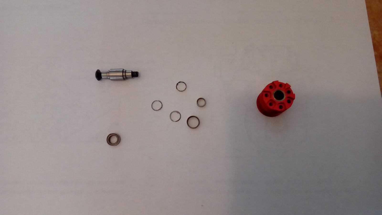

De riemspanner, tussen nokkenas en krukas, liep niet echt soepel en deze ter inspectie verwijderd.
Een van de lagers had besloten om zich zelfstandig te demonteren en vond het klaarblijkelijk goed zo.
Vandaag nieuwen besteld.

Een in elkaar gelopen spannerwiel-lager (wat tevens de fan aandrijft) kan duiden op te weinig riemspanning.
Meestal moet je zo'n riem na een paar draaiuren naspannen, waarna hij verder wel goed op spanning blijft.

Wat heeft zich vermoedelijk voor gedaan?
Het zijn ZZ lagers en het dunne draadringetje , die het afdekplaatje op zijn plaats moet houden, is uit het lager gelopen /gesprongen.
Dit is tussen het motorblokje en de spanner terecht gekomen met als gevolg een remmend effect op de vrij mee lopende ( nou ja, niet echt vrijlopend, maar aangedreven door de gladde buitenkant van de riem) semi spanrol.

Toch is er wel iets wat je kunt doen: je kunt die spanrol opdikken (de draaibank pakken, of iemand vragen met een draaibank, om een nieuwe rol te maken), met bijvoorbeeld 0.1 mm meer diameter, of meer als dat nodig is.
Ik denk niet dat je een nieuwe riem nodig hebt.

Lager met zelfde buiten diameter, maar ruimere binnnendiameter.
Bout er door en via de asspeling, met ringen om te klemmen op de binnenmaat aanzetten?
