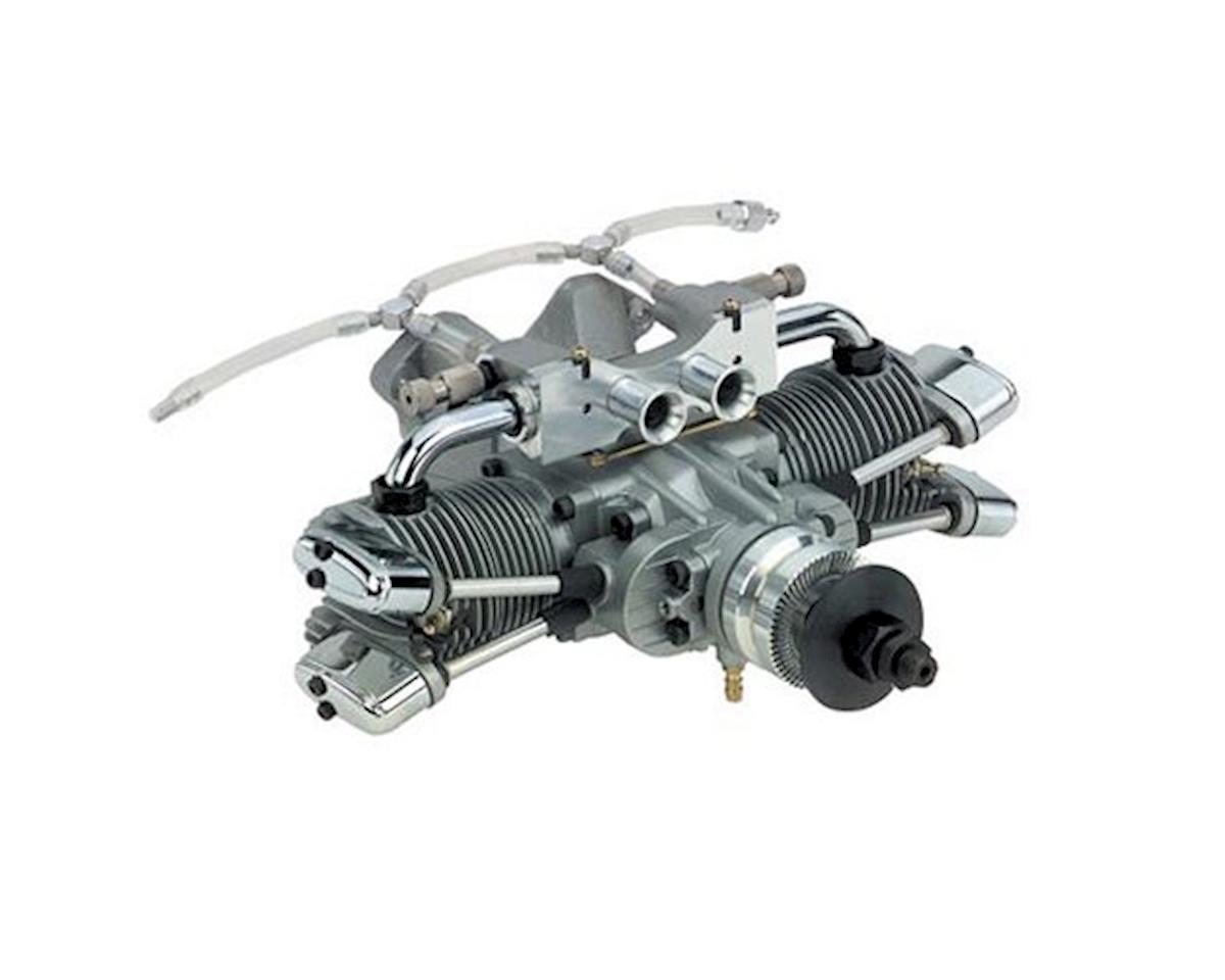

    Dat is geen boxer maar een flat twin.
    En een viertakt dus dat is net even anders:D
    Maar ook weer erg mooi!!
    Jan
  2. brutus
    brutus Vriend van modelbouwforum.nl PH-SAM Forum veteraan
    Lid geworden:
    18 nov 2008
    Berichten:
    29.151
    Locatie:
    Oldeberkoop
    en dus de reden dat dat ding eigenlijk wel twee carburateurs "MOET" hebben...
    Je krijgt het wel aan het lopen met één carb (een Harley loopt tenslotte óók... :p ) maar je krijgt beide cylinders nooit 100% gelijk.
    Met twee carburateurs is dat, toegegeven, ook best wel lastig en een hoop werk, maar het kán tenminste.

    Ik kreeg een Simprop catalogus in mijn bezit van 1982 en daar staan tot mijn verbazing Saito motoren in.
    En ook de eerste flat twin van Saito. De 80.
    Met 1 carburateur....
    Ik heb de 90 flat twin en die heeft al 2 carburateurs en dat zal natuurlijk zijn redenen hebben.
    Maar natuur bijzonder dat we het er net over hebben en dat ik dan dit tegen kom...
    Jan
    Bertus, MicropropSport, brutus en 3 anderen vinden dit leuk.
  4. brutus
    Lid geworden:
    18 nov 2008
    Berichten:
    29.151
    Locatie:
    Oldeberkoop
    Volgens mij hebben ze er ook maar ooit één van gehad, daarna hadden ze al snel door dat het OF een Boxer moest zijn, OF een flat twin met 2 carburateurs...

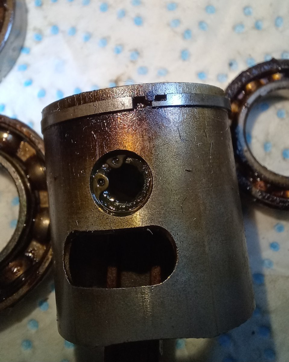

    De Fox 120 boxer uit elkaar gehaald.
    Vond het toch weer een aardige constructie dus een paar foto's.
    De krukas bestaat uit 2 delen.
    Ik had verwacht dat het big end deelbaar zou zijn zoals bij Ross maar in dit geval dus niet.
    De drijfstang van de voorste cilinder kan dus niet zomaar vervangen worden.
    Jan

  8. brutus
    Lid geworden:
    18 nov 2008
    Berichten:
    29.151
    Locatie:
    Oldeberkoop
    Dat is een constructiewijze die ik NIET verwacht had...
    Beton vindt dit leuk.
  9. jef
    jef PH-SAM
    Lid geworden:
    14 jan 2011
    Berichten:
    1.948
    Locatie:
    Hulshout België
    Waarschijnlijk een perspassing , eigenlijk het principe zoals de meeste 2takt krukassen , daar heb je een pers voor nodig om deze uit en in elkaar te persen , daarna terug centreren met de meetklokjes
  10. Beton
    Beton Vriend van modelbouwforum.nl PH-SAM
    Lid geworden:
    28 aug 2005
    Berichten:
    880
    Locatie:
    Huizen
    Ook het zuigerveer slotje is anders dan ik gewend ben. Evenals het borgringetje van de zuigerpen.
    Jan
  11. brutus
    Lid geworden:
    18 nov 2008
    Berichten:
    29.151
    Locatie:
    Oldeberkoop
    Dat principe heb ik volgens mij wel eens eerder gezien in modelmotoren, kan me niet herinneren welke, maar in grotere tweetakten is het principe vrij gebruikelijk.
