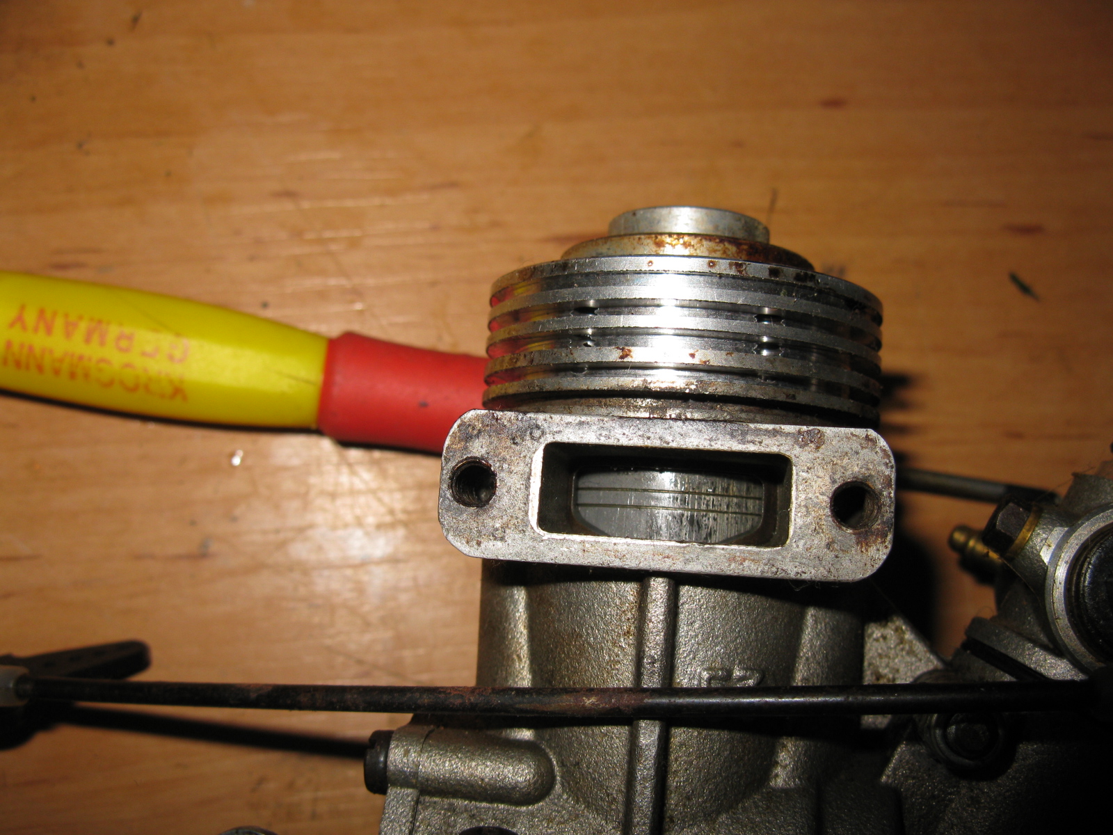

Nee, de motor had ik al gechecked tijdens monteren van de carburateur: Inductieschuif (dat gat in de krukas, weet je wel?) is OK, een blik op de zuiger leerde dat die ook perfect was (geen kool op de kroon, geen krassen), Door de uitlaatpoort zijn de hoonsporen nog gewoon te zien, compressieverlies vrijwel nul (kon de zuiger gerust tien seconden in top zetten, en dan kwam de zuiger nóg met een flinke "plop" terug), lagers OK, kortom, die motor is in topconditie. Hooguit is het big-end een beetje ruim, maar ook daar verder niks geks te zien. De motor loopt normaal gesproken ook als een zonnetje.
Eergisteren liep hij nog goed (afgezien van een afschuwelijk ruig en onregelmatig stationair), en heb ik er gewoon 60 minuten les mee gegeven zonder dat er ook maar een sikkepit aan het loopgedrag veranderde tijdens het vliegen. Dan is het net een electromotor, zo constant als het loopt.

Als ik de zuiger van deze motor vergelijk met die van zijn voorganger die een tijdje zonder filter gedraaid heeft, dan is het toch een duidelijk verschil.

Deze motor had krassen na een jaartje vliegen zonder filter. Daarna een filter gemonteerd, en hij heeft het daarna nog 7 jaar uitgehouden in de vorige lesheli....
full
Uiteindelijk heeft een volledig uitgelopen big-end lager na 8 jaar trouwe dienst hem de das om gedaan.... Dat was in stukken gebroken en klem gelopen tussen drijfstangoog en krukpen. Het frappante was, dat de motor krijste, maar gewoon door bleef lopen (was aan het lessen dus stug doorgaan tot de les afgelopen was) en toen ik hem stopte draaide de boel zwaar. Toch geen krassen in de krukpen, geen blauwe plekken, niks.... en dat met maar 15% volsynthetische olie....

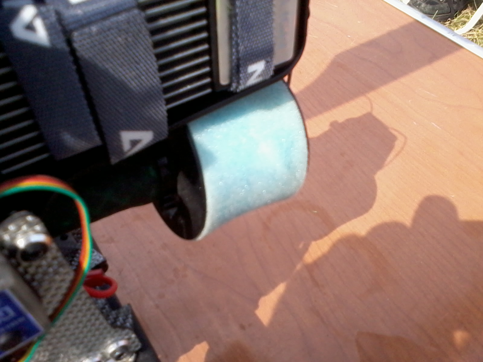

Dit is een detailopname van de T-rex 600 N van een van onze leden ("ekas" hier op het forum) die aan de hand van deze discussie eergisteravond even aan het knutselen is geslagen.
Volgens hem was het nog geen uur werk, vanaf "beginnen met kijken hoe het moet" tot "klus geklaard"....
Ontvangeraccu van onder het voorframe weghalen en aan de zijkant plaatsen, gat boren in de tunnel, slang schuiven, filter plaatsen en steuntje maken voor het filter....
voor de beeldvorming: Foto is vanaf rechterkant van de heli, lichtelijk naar voren kijkend beetje van bovenaf, genomen.
