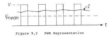

Kan door lage schakelfrequentie komen, de stroom is dan minder mooi/vlak. Hoe vlakker hoe beter, want de stroom die boven de gemiddelde stroom uit komt, levert onevenredig veel warmte op (P = I²R).
Vergelijk het met autorijden, zowel met 100km/u gedurende een uur als met 200km/uur gedurende half uur leg je dezelfde afstand af. Maar de tweede methode kost je meer benzine doordat luchtweerstand kwadratisch toeneemt met snelheid. Hoe constanter de snelheid/stroom, hoe minder verlies.
Pulsbreedtemodulatie (wikipedia)

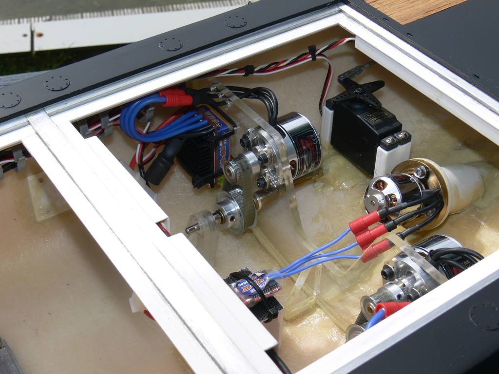

Hieronder een plaatje van een (hele nette!!) machinekamer van een groot werkschip. Gemaakt tijdens de Open Vaardag bij Vaargroep Flevoland te Biddinghuizen, afgelopen zaterdag.
Brushlessmotoren met riemvertraging, verhouding 2:1.
De middelste motor is van de hekschroef, dwars op de vaarrichting.
