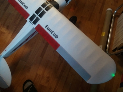

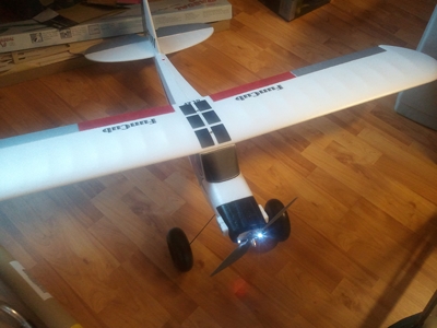

He,he, die van mij is na bijna een jaar ook af. Had m mei 2010 al binnen, maar was er nog niet aan toe gekomen. Hier is ´ie dan. Nog niet gevlogen trouwens: (klaar voor de maiden) (met natuurlijk, zoals op alle kisten tegenwoordig, navigatieverlichting)
Ziet er tof uit. Hoe heb je de draden voor de verlichting in je vliegtuig verwerkt? Ik bouw nu een mentor ook elapor en wil alvast de bedrading hiervoor aanleggen voordat ik de boel (fuselages) sluit. Ik vroeg me af hoe je netjes sleuven in elalpor kunt maken.
Ik heb ook verlichting in mijn FunCub, en ik heb gewoon met een mesje gleufjes in het elapor gesneden. Daar heb ik dunne draadjes doorheen gelegd en daarna een beetje secondelijm erover gedaan.
Ja, ik heb ook sleuven gesneden en daarna de draden er met een schroevendraaier ingedrukt. Lijm is dan niet nodig en ook niet handig. Als je het later wilt verwijderen is dat erg moeilijk dan. Er zijn 3 serieuze sets verkrijgbaar. Die van Sander (@Konijn op het forum), de set van HobbyKing en de set van Multiplex zelf. Ik heb alle 3 de sets en deze ook vergeleken)

Een mooie cub, moet je nu de kabels van de navigatie lichten 1 voor 1 aansluiten bij het plaatsen van de vleugel. Of heb je het op een andere manier opgelost ?
Nee, ik kan de vleugel los maken en m er op leggen voor vervoer. Zo hoef ik niks aan bedrading los te maken. Ik neem overigens het liefst het gehele vliegtuig mee in de auto. Die is gelukkig groot genoeg.
