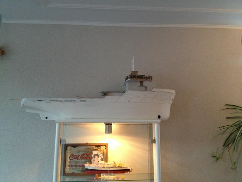

zo ziet ze er op dit moment uit. haha onder de fairmount staat de revell versie van de calipso
Heb me ook ooit eraan gewaagd, alleen degene die ik had opgeduikeld was een keer van de kast gevallen of zo want er was van alles aan kapot. Ik heb al het kapotte eraf gesloopt, en de kielbalk los gesneden omdat die de romp tordeerde. Dat is allemaal wel weer recht nu, maar ik mis een hoop onderdelen en de tekeningen zijn niet in beide richtingen goed op maat, ze zijn of in de lengte of in de breedte verkleind, zodat de maten die ik ervan overnam niet klopten. Ik heb toen van alles nagemeten aan het model zelf, en aan de hand daarvan de dekopbouw nieuw gemaakt. Daarna is het model op de kast beland en daar staat het nu nog. (Maar dan wel zo stabiel dat hij er niet bij mij ook vanaf valt:-) )

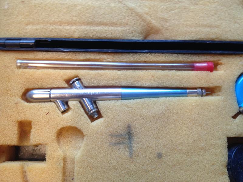

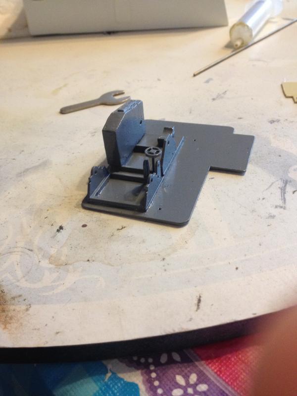

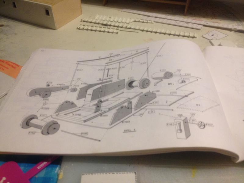

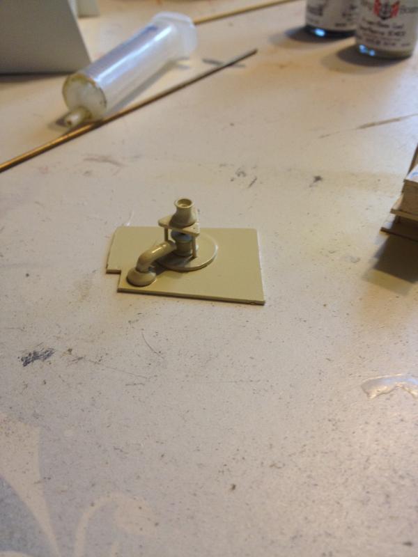

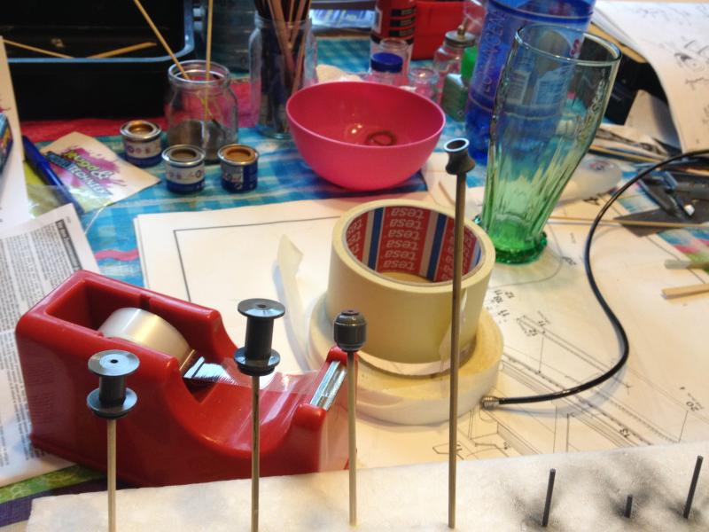

zo heb die filmpjes bekeken ze is echt in een hele slechte staat maar wel mooi dat ze dr weer aan het opknappen zijn. na een week hard werken heb ik ook weer wat gebouwd en gespoten aan mijn schip ben bezig geweest aan de kraan lieren onder het heli platform heb ook de oude air brus gehad van mijn schoonvader een badger. hij heeft een nieuwe gekocht een silverlight dubbel action mooi ding die komt hier ook nog is. bij deze zal ik ook weer even wat fotos plaatsen.
full
hierna de ruwbouw
full
en gelijk maar in kleur gezet na de primer
full
full
achterste anker lier ook maar alvast gemaakt
full
en de oude badger van een jaartje of 30 oud
full
jawel werkt goed alleen je moet de verf erg verdunnen en het schoonmaken van de airbrush is een pokken klus maarja je kan niet alles hebben. binnekort volgen meer foto's ben de lier in elkaar aan het zetten en de ankerlier op het achterschip staat nu te drogen en is dus bijna klaar.
dat komt omdat je de email verf gebruikt, ik ben ondertussen overgeschakeld op de aqua van Revel. Ik spuit grondverf uit een spuitbus en daarna enkel op waterbasis in de AB.
scheelt een pak in het reinigen maar ook in de geur

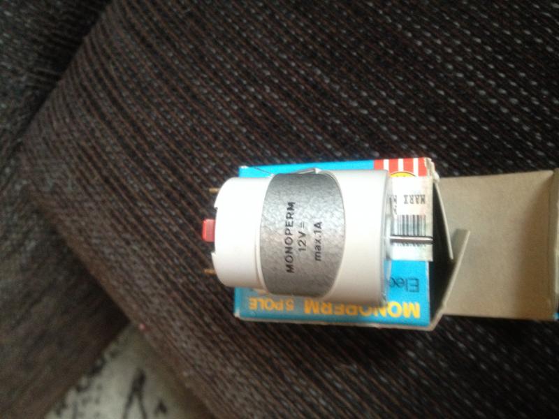

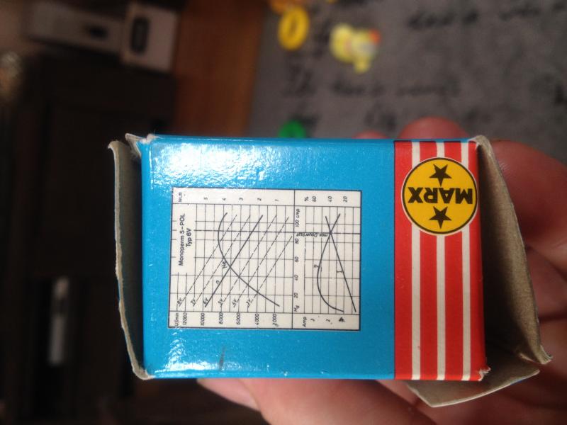

ik heb even een vraag wat voor accu sluit ik aan op mijn 12 monoperms er staat op dat ze 12v max 1ah betekend dit dat ze maximaal 1ah aan kunnen of dat ze maximaal 1 ah verbruiken wie o wie helpt mij ben namelijk een leek op het gebied van electronica
Ik vermoed dat je 2 monoperms bedoelt?:D
Verder wordt het gebruik van motoren in ampère (A) uitgedrukt en niet Ah want dat geeft de capaciteit van de accu aan.
Gebruik van 1 A van de motoren lijkt me laag, of het moet het onbelaste verbruik zijn. Heb je geen verdere gegevens van de motoren? Hoeveel toeren draaien ze bijvoorbeeld bij 12 V, ik heb namelijk wel gezien dat monoperms op 12 V met een vertraging gecombineerd werden.
Keuze van de accu is mede afhankelijk van de beschikbare ruimte en de hoeveelheid ballastgewicht dat je moet aanbrengen om de boot op de waterlijn te krijgen. Zijn beide ruim (genoeg plaats, veel ballast nodig) dan kan je voor een loodaccu kiezen, ik denk dat 7 of 10 Ah voldoende is om een paar uur te kunnen varen. Maar eerst kijken naar de beschikbare ruimte en benodigde ballast.
