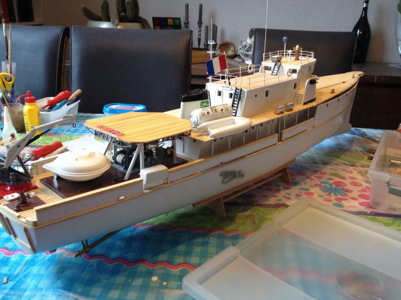

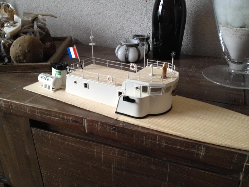

hier weer een kleine update ik ben bezig geweest met de kleine details en stuurhut. ben ook het bovenste dek aan het beplanken alles is nog wel los van elkaar zodat ik het in dele kan gaan verlijmen op de romp. de stuurhut staat helemaal in de lak en is bijna klaar op wat kleine details na. zie hieronder de foto's
heb hem even helemaal opgebouwd om te kijken hoe het er uit ziet tot nu toe

ben nu bezig met de laatste hand te leggen aan de romp de observatie bulb. als deze klaar is gaat heel de romp glad geschuurd worden en evt lijmresten verwijderen. en dan kan deze gespoten worden voor ik ga spuiten wil ik het voorste upperdek waar de stuurhut op staat ook verlijmen aan de romp zodat ik er niet meer aan hoef te schuren.

Goed bezig! Het begint er echt op te lijken. Ben nu wel jaloers dat jij zo lekker door werkt en ik voorlopig niet verder kan.
Met de reling er op ziet ze er meteen veel beter uit!

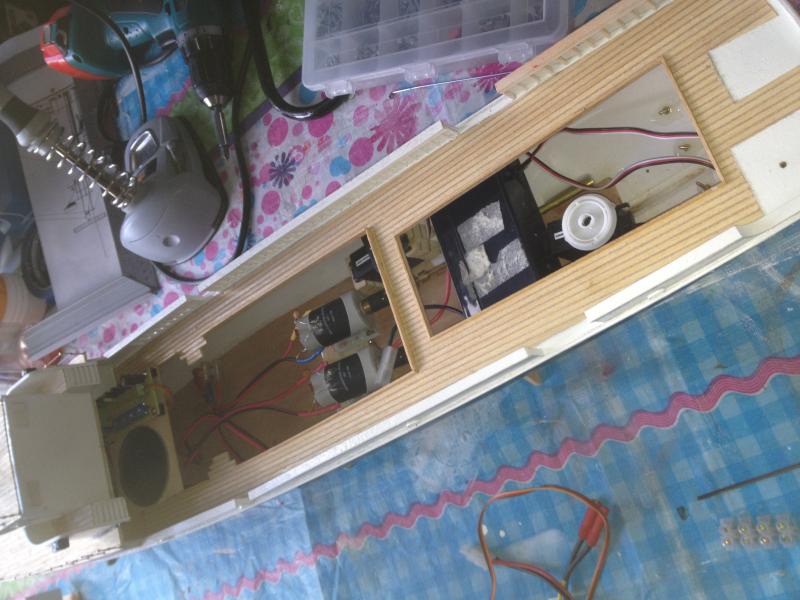

bij deze weer een update ik ben de romp aan het spuiten het wit moet nog een keer gedaan zat veel stof in dus opnieuw dan maar he. heb het mechanisme gemaakt waar mijn kraan mee gaat draaien heb uit een oude printer 2 tandriem wieltjes gehaald en een riempje en de grote op een servo gelijmd en de kleine aan een asje aan de kraan zodat deze een groot draai berijk heeft. zie hieronder de foto's tevens ben ik bezig geweest met de diesel module en de motoren en stuurinrichting

inmiddels al weer wat vorderingen gemaakt en ga naar het afwerken van het schip de gehele romp is nu klaar ben nu bezig met de details zoals bolders trossen en kleine andere dingen van het schip. foto's volgen het einde is in zicht. alle electronica zit er in en zijn getest vandeweek maar is een proefvaart gaan maken
zo gister heel wat kunnen doen aan het schip ben op het moment bezig met kleine details aan aan het brengen heb ook maar gelijk een proefvaart gemaakt viel me alles mee het gewicht lag na genoeg bijna goed en ze lag mooi op de waterlijn iets meer gewicht achterin mag ze wel hebben maar dit ga ik bekijken als alles er in en op zit komt goed. zie hieronder de foto's graag hoor ik jullie mening
