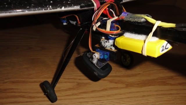

Nou hij hangt er onder.
Bovenop kwam niet lekker uit dan zat de vleugel te veel in het zicht.
Servo een slagje moeten omdraaien en het heveltje 180 graden de andere kant op om weer goed naar beneden te kunnen kijken.
Steuntje simpel gehouden met 3x0,3mmCF plaat gelamineerd met CA en nog een balsa balkje en 2x 1mm CF pinnetjes om de elastiekjes aan te haken. Het CF plaatje zit geschroef dus kan eventueel voor een ander model weer een ander steuntje maken.
3s1000 vervang ik maar voor 3s460 of 3s610, iets lichter, kleiner en beter voor het zwaartepunt aangezien die cam ook al wat weegt. Vlieg nu net de halve accu leeg in 15 min dus meer dan voldoende.
De 610 is á 30 gram lichter dus een mooie compensatie.
Nu wachten op goed weer, en nog even de 6 kanaals ontvanger er onder hangen.

En daar is ie dan.
Beetje wiebelig door de harde wind maar het staat er aardig op.
Meest van de tijd een beetje in de wind gehangen.
Aansturing cam.
Pan op kanaal 4 met in de mix rudder op 5 zodat rudder op de schakelaar uitgeschakeld kan worden.
En tilt op de Throttle limit en kanaal 6 in de ontvanger.
Beetje lastig tijdens het vliegen maar kan er mee door.
Beeld is in realtime iets minder hakkerig dan op YT
Gr. Dennis
