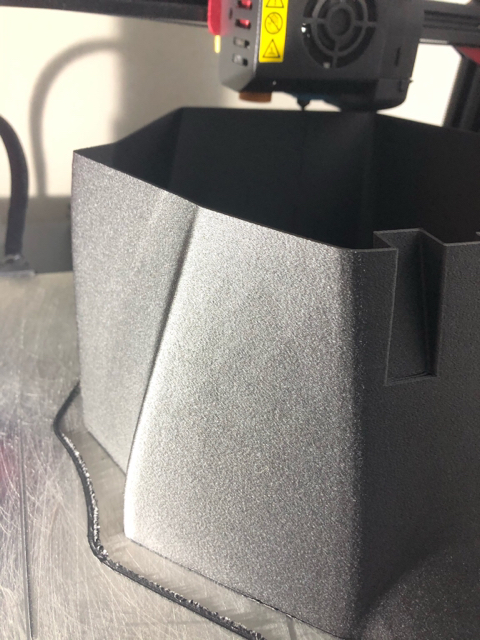

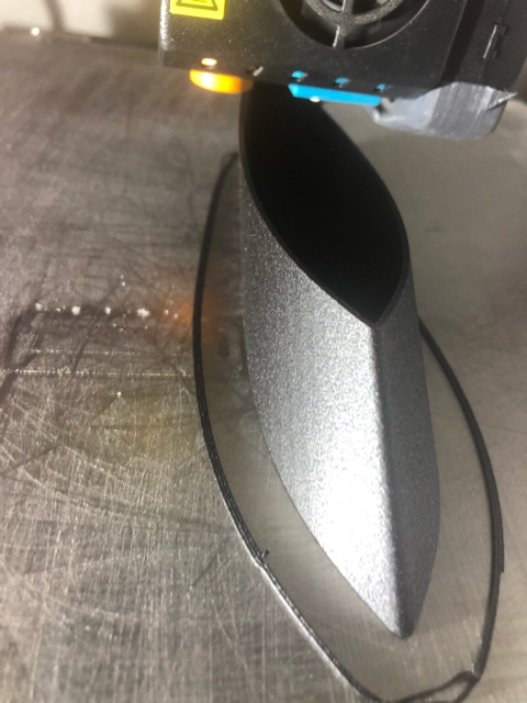

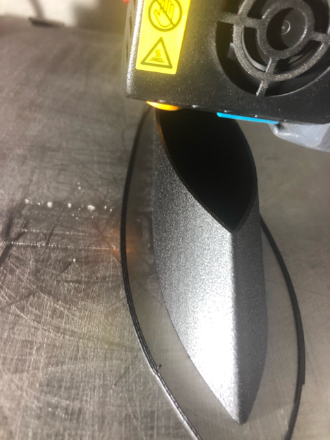

Gisteren wat tijd gemaakt om verder te komen met printen met carbonfil. De gekregen tip verwerkt en uitgevoerd. Met als resultaat dit.
Dit lijkt al een stuk beter.

Tsjonge, dat ziet er zelfs super uit zeg!! Prachtig!
Ik ben benieuwd wat je ermee gaat maken. Een vliegtuig?
Secondelijm van de action :) Dat hecht super op Pla en PETG. Alleen 1 dunne rand is wel zwak voor een lijmnaad van een romp, maar gewoon proberen. Goede dikke lijm rups maken...
Verstuurd vanaf mijn MI 9 met Tapatalk
Sprakeloos mooi geprint! Gaaf zeg. Lekker groot ding en da's precies waar de CR10S pro voor gemaakt is. Chapeau!

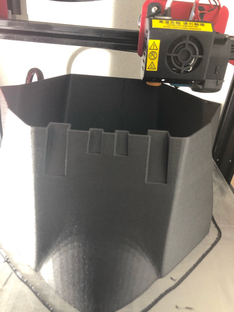

Nog een stukje van 160-235mm en 255 mm hoog.
De vlakke stukken ben ik tevreden over [emoji12][emoji12]
Nu nog de overgang tussen twee delen [emoji35]
Dat lukt nog niet
Sent from my iPhone using Modelbouwforum.nl
