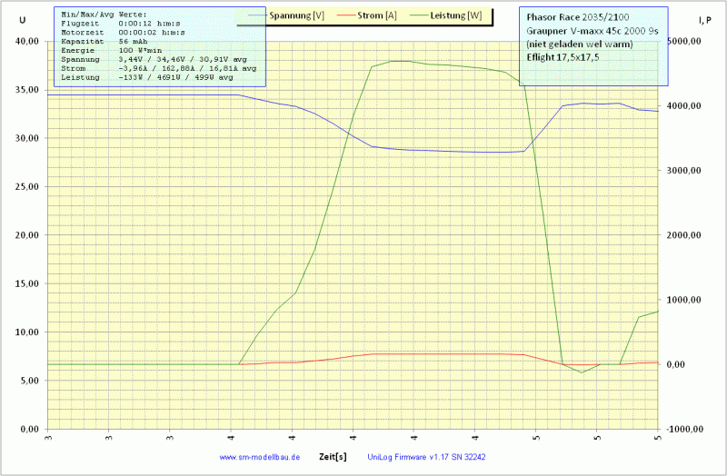

9s accu's zijn binnen. Dacht even het zijn de verkeerde, maar ze zijn echt zo dun. Ik hoop rond de 4kW uit te komen.
Zondag maak ik de b08 weer vliegklaar en dan gelijk wat fototjes. Accu is vrijwel even groot als de Kokam4000 4s, alleen heel iets breder en klemt dus iets bij de schroefjes op dit moment.
Ik denk dat 9s wel genoeg is, 8s zou wellicht zelfs nog kunnen.
full
Hallo Johan... beetje moeilijk te lezen... maar je zit net onder 5kw? 4,8 Kw?
Leistungs in het blokje is net te laag van resolutie....
Linkerschaal I en P zijn de Watts?
Hmmmm..... :) Nice!
