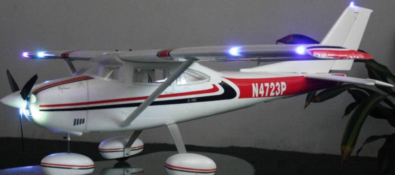

    Lijkt i.d.d. veel op de Hype. De spanwijdte van de Hype "Cessna 182 Skylane" is 121 cm. Dat is de reden dat ik voor E-Do Modell heb gekozen. Een grotere spanwijdte en ook meer gewicht.
    Maar de Cessna van Hype is ook een heel mooi kist met navigatielichten.
    Hype Cessna 182

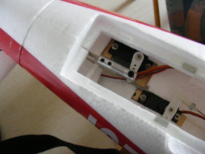

    De kist is nog steeds niet binnen maar ik heb al wel wat aanpassingen bedacht.
    Ik heb nog een 3 Amp. UBEC van HexTronik liggen, samen met een 2 cel Lipo'tje van 900 MAh. moet dat de servo'tjes wel aan kunnen.

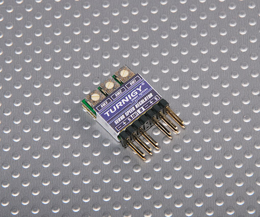

    De flaps worden geactiveerd met 2 (9 grams) servo'tjes. Deze servo'tjes ga ik met een Turnigy 3 Channel Servo Speed/Direction Regulator mooi traag in laten komen.
    Het motorkapje ga ik met kleine sterke magneetjes aan de romp "plakken".

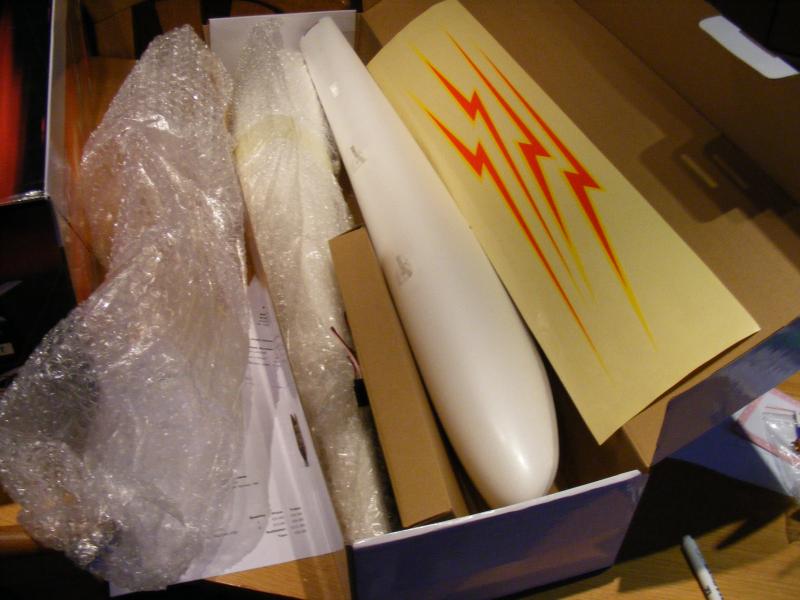

    Snel de boel uitgepakt want ik ben best nieuwsgierig

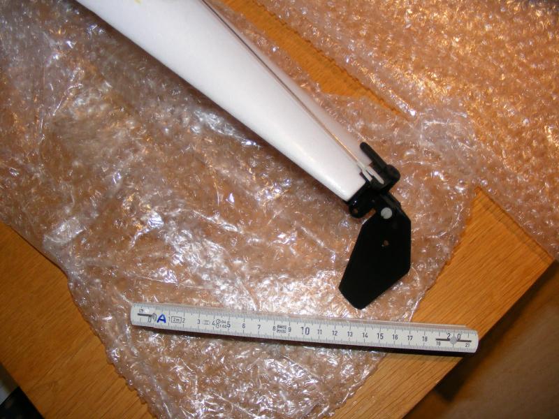

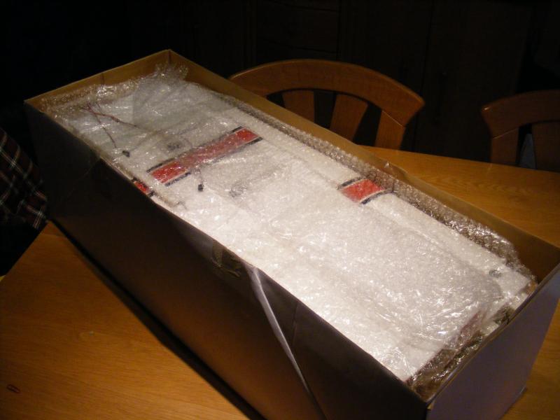

    Wat direct opviel was dat er in iedere vleugel al twee servo's gemonteerd zaten, zou de flaps al????? ja hoor de flaps waren ook aangesloten.
    Ook de floats zitten erbij.
    Dan vallen de extra rode stekkertjes op en tot mijn verbazing is er ook verlichting gemonteerd.

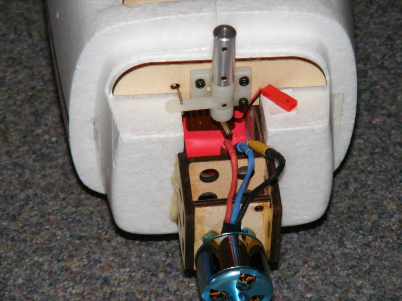

    Vervolg Cessna 182 E-DoModell
    Het monteren gaat niet altijd even gemakkelijk en vereist toch wel enige ervaring met afstelling etc.
    Er zijn tussentijd wat verbeteringen en wijzigingen aan het model aangebracht die niet in de (verouderde) handleiding staan.

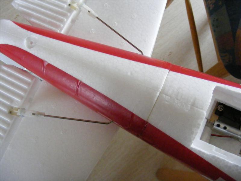

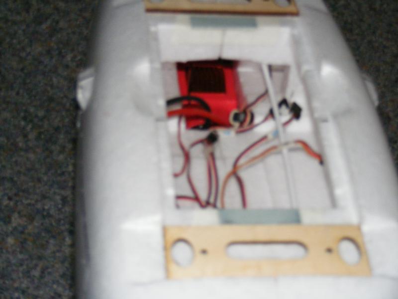

    Het aansturen van het hoogteroer is sterk verbeterd.

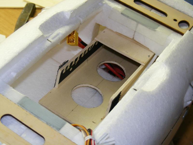

    De forse 50 Amp. regelaar heeft een plaatsje gevonden in een ruimte in de neus waar eigenlijk de accu hoort te liggen.
    De meegeleverde 3000MAh accu is groter dan de standaard accu, er moet een andere plaats voor gezocht worden.
    (Lijkt me voor een beginner geen handige klus)
    [​IMG].

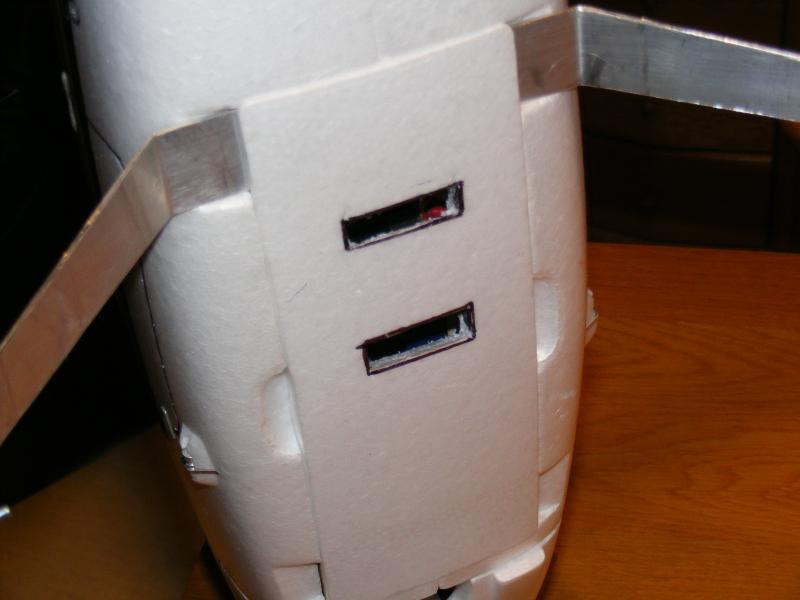

    Met het lijmpistool is het zo gepiept en komt er voldoen koelwind overheen.
    Om de koeling nog te verbeteren heb ik twee ventilatiegaten in het bodemdeksel gemaakt.

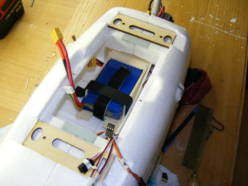

    Dan is de accu aan de beurt. Er zit wat ruimte onder de regelaar (het toestel ligt nu op zijn kop).
    Het is wel zinnig om een accubakje te maken voor de accu 145 x 52 x22 mm.
    De accu ligt perfect op zijn plaats en de CG ligt op 78 mm, precies op het voorste geadviseerde punt (78-83 mm)

    3 Channel Servo Speed/Direction Regulator werkt perfect en de flaps komen in een seconde of vier omlaag.
    Servovertrager

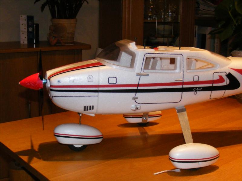

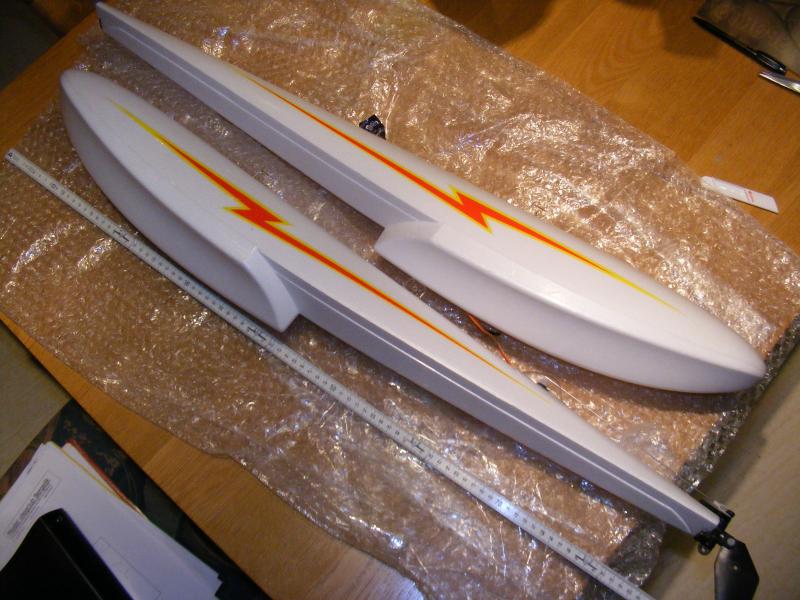

    De drijvers zijn ook van schuim. Erg licht en glad afgewerkt.
    Verder worden de drijvers compleet geleverd met aangesloten servo.
    De beide drijvers samen komen compleet met bevestiging-strips op 415 gram, lengte 85 cm en breedte 10 cm.
    Het is een mooi toestel met goede details. Ik heb ze wat geaccentueerd met een watervaste pen.
    Het oog wil ook wat.

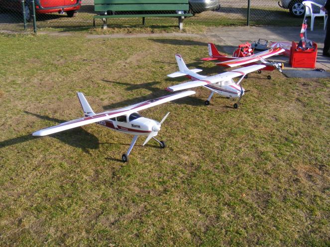

    Vanmiddag onder mooie vliegomstandigheden, twee "maidens".
    Ik ben onlangs aan beide ogen geopereerd aan staar. Succes vol verlopen operatie maar....... ik had sinds november niet meer gevlogen omdat het zicht erg ver was teruggelopen. Extra spannend om na 4 maanden weer met een motorkist te vliegen. Dat was voor mij een soort maidenvlucht. :p
    Dat ging prima dus was de Cessna aan de beurt.
    Gebroederlijk naast een Mentor.
    Maar dan de maiden, helaas was de "cameraman" niet zo oplettend dus geen fatsoenlijke video.
    Windkracht tussen 2 en 3 Bft. even wat getaxied en dat ging prima. Power meer dan voldoende. Dan met half gas en een maiden volgens het boekje. Niet één tandje hoeven te trimmen. De kist was iets of wat staartlastig.
    Komt ook doordat de accu niet op de voorgeschreven plaats ligt. Maar een grammmetje of 30 lood in de motorkap en hij vloog prima. De flaps nog niet uitgetest. Dat komt volgende keer. Ik was hier al erg blij mee.
