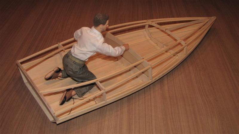

    Ook bij mij wat resultaat. Bodem is beplankt en de romp net van de bouwplank gehaald zodat Josh even kon proefzitten.
    [​IMG]
    Sluit ik me helemaal bij aan !

    Je gaat als een speer Lex! Slaap je ook in je hobbyhok? ;) geintje, ziet er heel strak uit, vakwerk!
    Ga je de romp van buiten beitsen of krijgt hij een kleurtje? Wat zijn daar de regelementen voor? Alleen een kleur die origineel gebruikt werd, of heb je daar de vrije hand in?

    Nee, laat ik nou niet in de hobbyruimte gaan slapen ... heb zo'n idee dat ik er dan permanent mag blijven! En terecht!
    De FooLing wordt nog gebeitst van binnen. Ik heb zo iets van eerst lijmen, dan houd het goed, en dan beitsen. Buitenkant wordt aan de onderzijde in de verf, dan kan ik die mooi strak en glad afwerken. Óf beige/ivoor óf donker, ben ik nog niet uit. Zijkanten en dek gaan in de Mahonie beits (exact dezelfde als die jij gebruikt :D ) met blanke lak er overheen. Volgens mij zijn daar geen regels in, behalve dat het een beetje in de stijl van de originelen moet zijn. Knalgeel onderkant met een paarse dek zal bijvoorbeeld wat wenkbrouwen doen optrekken .. :shock:

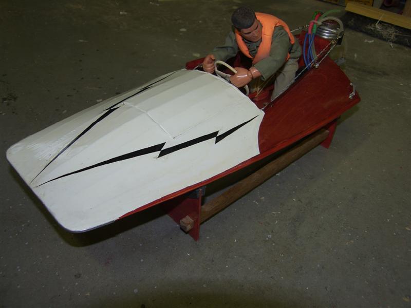

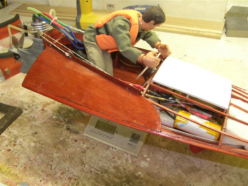

    totaalgewicht valt mee 1330gr

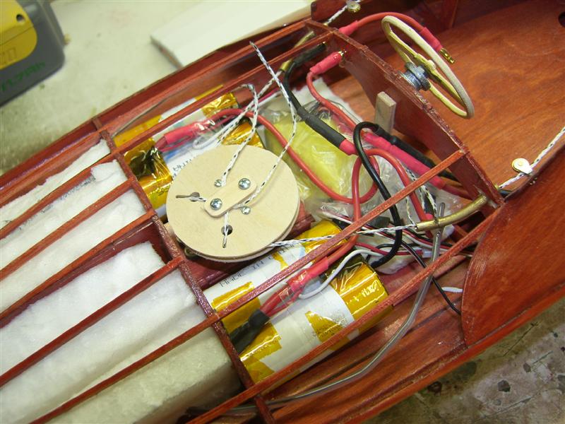

    Een pilootbevestiging met een elastiekje

    En alles erin gefrut 4 cellen Life
    [​IMG]

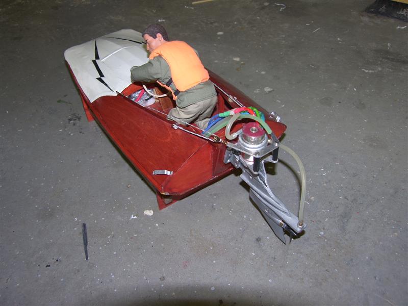

    En klaar is ie
    [​IMG]
    [​IMG]
    eerste testvaart was problematisch, bochten goed maar veel te veel power , eerste rondje voorzichtig ging ok mooie speed, maar een ongewilde ruk aan het gas was het gelijk een killer loop blub blub, en de springertug maar gehaald om hem uit de plomp te halen
    dus even drogen dan maar paar cellen eraf maar die had ik juist voor het gewicht nodig....reserve battery aan boord ?
    fijne kerst en bouw ze

    Dat vastklemmen van de stuurlijnen op de schijf vind ik een hele goeie. Ik zat te denken aan vastmaken aan de schijf en dan de andere uiteinden met klemmetjes vastzetten om het af te kunnen stellen, maar dit werkt veel makkelijker!

    dank jullie allen , ja registreren moet ook nog maar wil hem echt goed varend hebben en die 4 cellen was echt teveel sprong gewoon het water uit ...
    ja die schijf heeft mij ook wat bedenkingen gegeven dat plaatje was niet gepland , de 4 gaten om op de servo te bevestigen wel , maar toevallig paste dat plaatje en idd dat gaat met de touwtjes uitstekend , ook makkelijk afstellen zo .
    ps hoe vinden jullie de pilootbevestiging ?, heeft zich wel bewezen vanmiddag was er niet af te varen en bleef heerlijk vast zitten.

    Dat elastiekje zit onder dat balkje door en dan om zijn benen? Ik kan vanaf de foto nog niet 100% duidelijk zien hoe het werkt.
    Krijg je de accu's er eigenlijk wel uit zonder de folie eraf te halen? Ik zie een luikje, maar die lijkt wat smal voor de accu's?
    Ik vroeg me ook nog af waar je die mooie katrolletjes vandaan hebt die de stuurtouwtjes geleiden.

    Ik kan niet goed zien of die aan de motor dezelfde zijn, maar ik heb ze bij Cap Maquette gesteld. Redirecting
    Op de banner boven klikken, dan op 'bootbeslag' links, vervolgens 'Çap Maquette' en 'Blokken'. Dan heb je keuze genoeg, ik heb de 10mm Light blokken met nylon schijven bestelt. Lopen perfect! (eventueel per mail bestellen, de webwinkel is defect, kan geen betalingen verwerken.)
