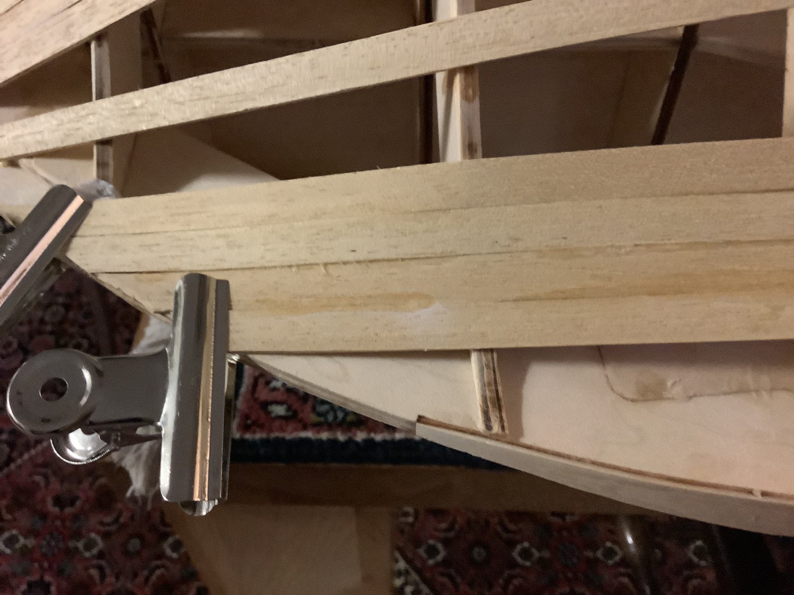

Ik wil niet vervelend zijn hoor @Marijke , maar je spanten zijn niet helemaal geschuurd zoals het hoort.
LET OP: Dit is een goedbedoeld advies.
De spanten moeten zo geschuurd worden dat er geen lijm of beits meer zichtbaar is aan de zijkanten van de spant.
Als je er maar een heel klein hoekje afschuurd kan het wel zo zijn dat je kieren tussen je spanten krijgt. De latjes blijven dan haaks op de spanten staan. En als de volgende plank dan aangebracht wordt, komt doe ook weer haaks op de spant te staan waardoor er een kier ontstaat.
Is geen probleem verder maar je schuurt je een ongeluk om dit mooi in vorm te krijgen.
Nogmaals aan jou de keuze of je er wat mee wil doen.
Hier zag ik dat
De eerste spant is nog haaks en de spant erachter ook. Deze moet iets schuiner afgeschuurd worden. Je kan het aan de middelste en onderste lat zien. Je ziet tussen de spant en het latje een hoekje. Dit hoekje moet of heeeel klein zijn of weg zijn(dit is met alle spanten zo die schuin moeten aflopen) De lat moet dus precies op de spant aansluiten.
Als deze hoek te groot is krijg je problemen in de bochten van je boeg. Latjes passen dan niet goed meer tegen elkaar en krijg je kieren.
