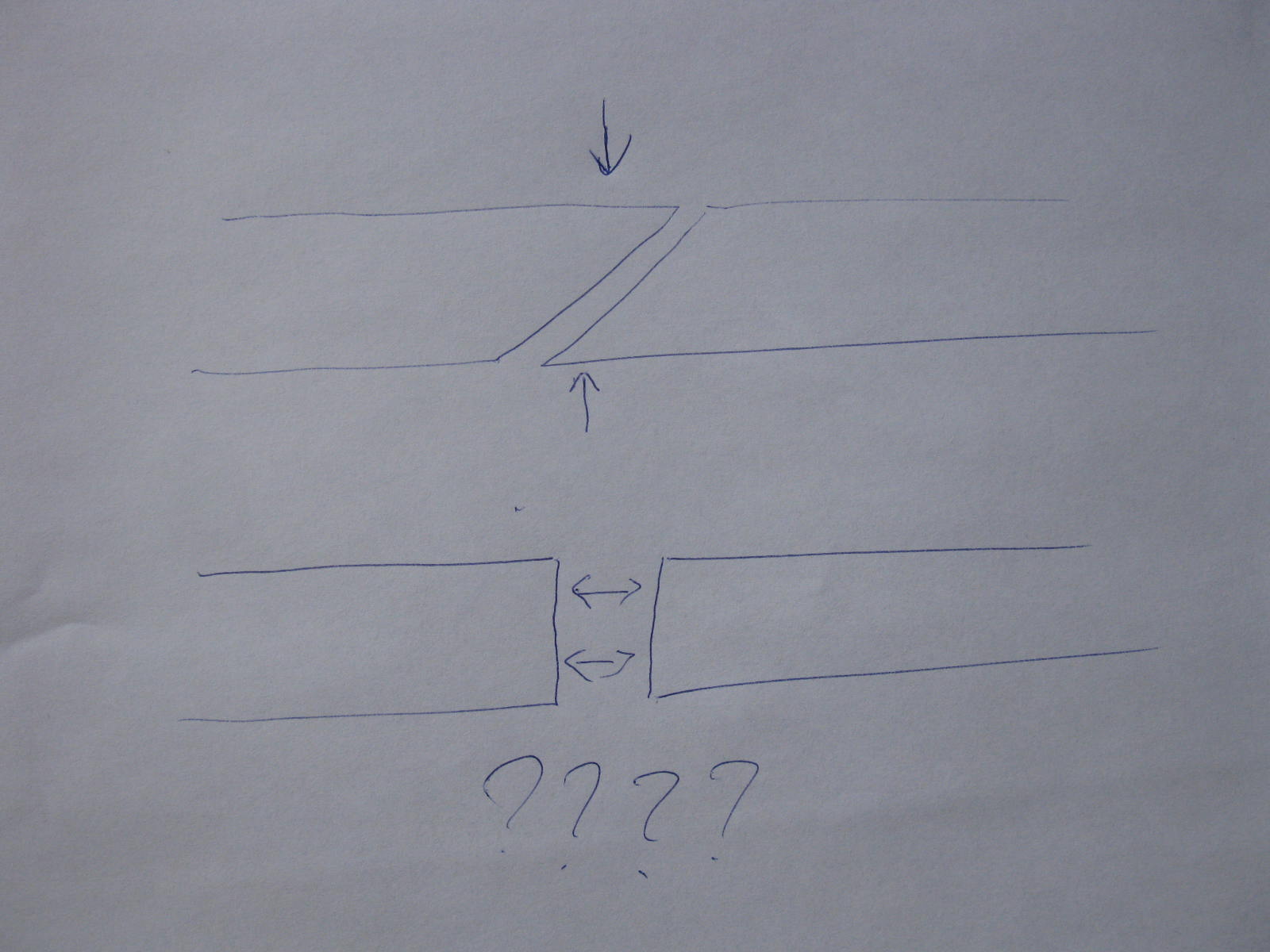

Tip van Flip:
Kort ze niet haaks af, maar schuin!
Als je ze haaks afkort is een tiende mm te ver gaan al een minder goede verbinding, want de uiteinden raken elkaar niet echt
Als je schuin afkort, en je gaat per ongeluk 1 tiende te ver, kun je ze nog naar elkaar toe klemmen en een goede verbinding maken.
