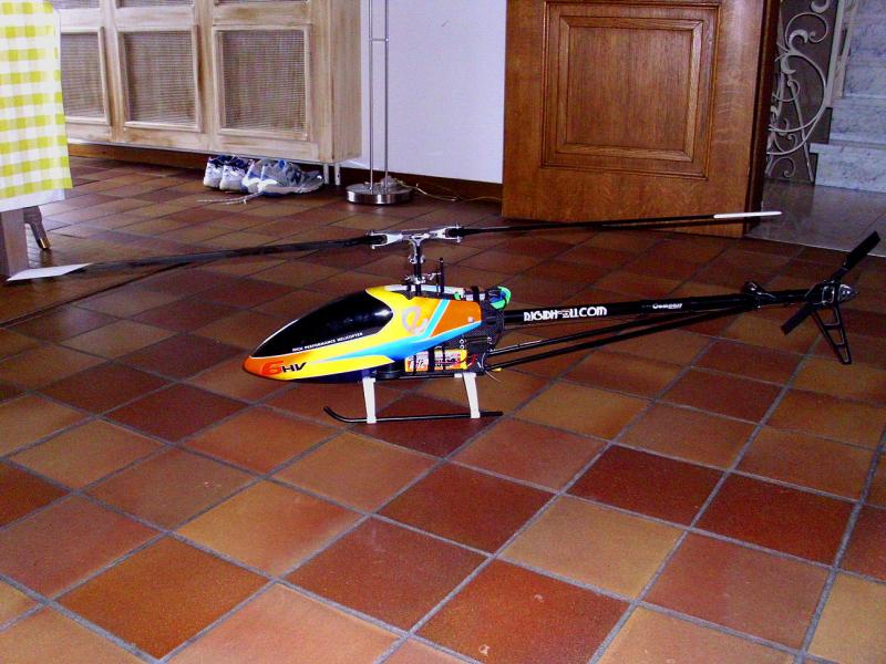

6HV Eindelijk tijd gevonden om mijn nieuwe 6HV te kunnen afwerken. Bedankt Rogiër van Rigidheli.com voor de upgrades (carbon battery backtray en carbon gyro mounting plate)

Vanmiddag de Compass 6HV maiden gedaan. Subliem verlopen : enorm stabiel en veel power meer moet dat voor mij niet zijn. Woordje van dank aan Rogiër van RigidHeli.com voor de fijne upgrades

Ziet er strak uit Bas! Ik ben nog bezig met de bouw van een trex 500! Maar de volgende word ook een 6HV! gr Uit Wijchen!
