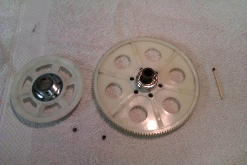

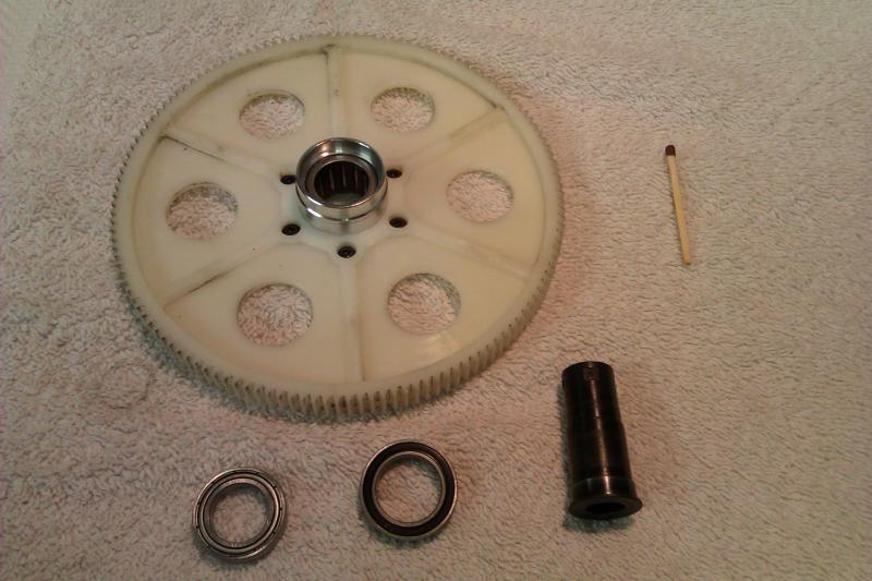

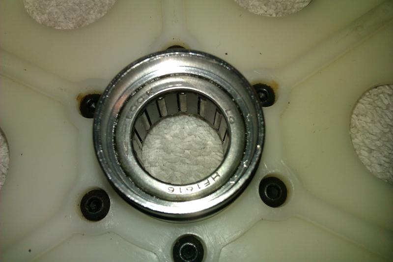

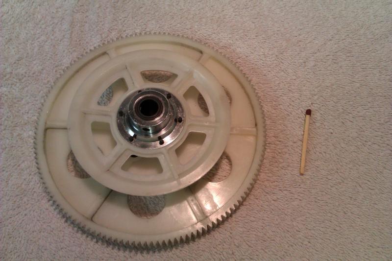

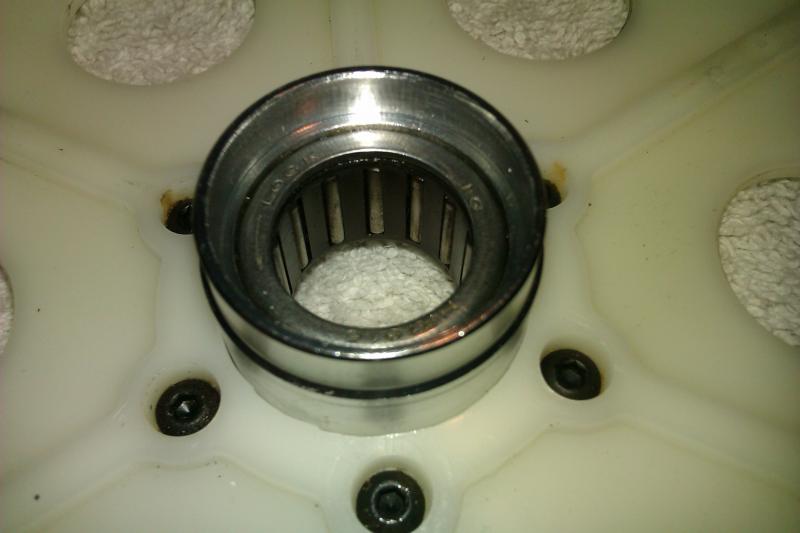

    One way bearing bestaat uit 1 naaldlager. Heb er inmiddels meer dan 200 vluchten op zitten en geen problemen gehad. Af en toe smeer ik deze wel, kan geen kwaad.
    Ik kan er morgen wel even een foto van maken als je wilt ?
    Bas

    Hier wat foto's van one way, je ziet het, erg degelijk gebouwd

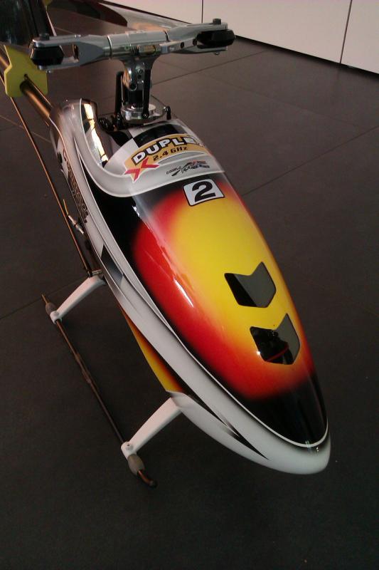

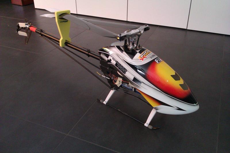

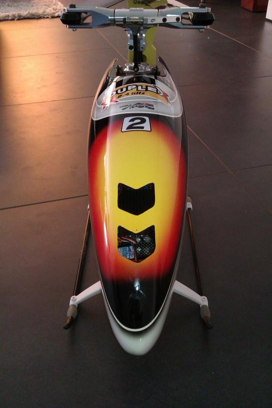

    Onlangs even wat openingen in de canopies gemaakt, tijdens de hoge temperaturen van afgelopen dagen kan dat geen kwaad ...

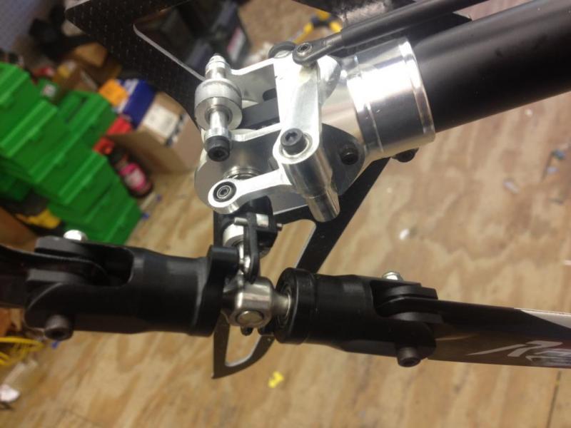

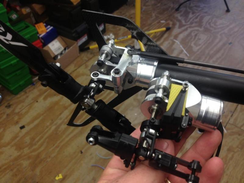

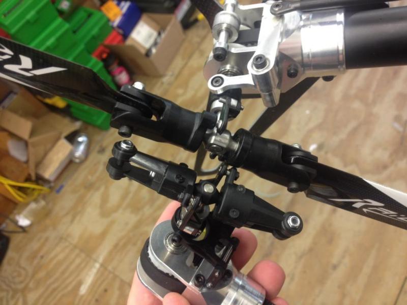

    Hier nog even de foto's van de nieuwe tail (voor degenen die niet op helifreak zitten..)

    Eric, kun je wat foto's plaatsen en een opsomming van je gebruikte partnumbers ?

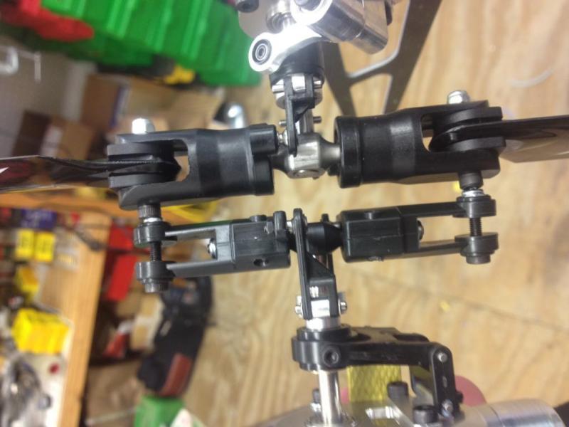

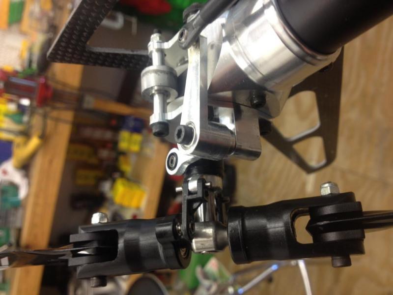

    Dit is wat ik er op heb zitten:
    Onderdelen:
    -Grips+hub QuickUK Trex700
    -Yoke+pitcharms QuickUK Logo600 (geruimd en getapt naar M7x0.75)
    -Pitchring Compass Knight
    -Pitcharm support (steuntje) eigen ontwerp en gefreest door mijn vriend Herbert.
    Uit een eerdere ontwerpfase:
    Foto's:
    In principe heb je alleen het steuntje en de licht aangepaste Compass pitch ring nodig om het huidige systeem aan te passen.
    Is ook goed getest, werkt dan op iedere 7HV.

    Dat ziet er strak en netjes uit !
    Hiermee dus absoluut geen uitbreken van de tail meer ?
    Welke blades gebruik je ? Carbon ?
    Enige probleem is dus de "Pitcharm support (steuntje) eigen ontwerp en gefreest door mijn vriend Herbert" ...
    Wat waren de totale kosten ?
    De meesten zullen af moeten wachten op de upgrade kit van Compass...
    Bas

    Dank je Bas :).
    Ik heb diverse staartblaadjes getest.
    Voor lage headspeeds adviseer ik Edge 115 mm.
    Voor 3D headspeeds vond ik de CYE radix 105 mm het fijnst.
    Ik ga nu ertussen zitten met de Radix 110 mm denk ik.
    De tail is rocksolid en nooit meer uitgebroken. :)
    De totale kosten lagen uiteraard behoorlijk hoog, omdat ik veel heb getest.
    Daar had ik makkelijk een kompleet nieuwe tail van kunnen kopen.
    Je zou de prijzen van de QuickUK delen even moeten opzoeken...
    Compass heeft twee versies getest heb ik begrepen.
    En ze zijn uitgekomen op wat je nu op de foto's ziet die je gepost hebt.
    Maar de winst, en het niet uitbreken wordt gehaald uit de geometrie en het weggooien van het "dubbele knik" systeem.
    Dat systeem zorgt voor radiale krachten op de bronzen sliderbus.
    Ongeacht in welke uitvoering.
    Goed dat ze nu hebben gekozen voor een systeem wat GEEN Radiale krachten veroorzaakt.
