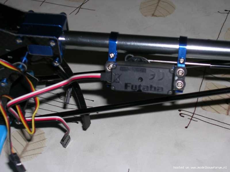

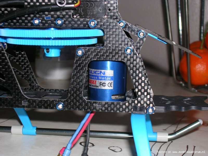

Wel Bas,ik heb eindelijk nog wat tijd gevonden.
De moter zit er reeds in
De drie HS-65HB servo's
en de Futuba 9257
Nu nog alle draadjes wegwerken en de rest komt nog wel zeker?

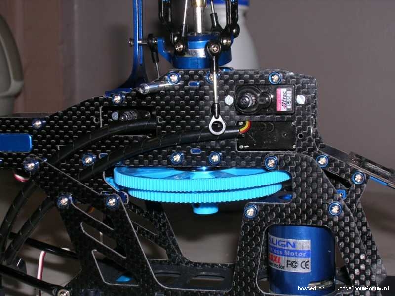

Hier wat foto's van de servo's:
Hitec 65 MG's ze zijn hetzelfde als de servo's van Dufour maar dan met
metalen gears.
Ik heb de hoortjes met 2 kanten gebruikt. De kant die het minst goed
90 graden stond heb ik afgevijld. Ik heb het 3de gaatje op het hoortje gebruikt
om de linkjes mooi recht te krijgen.
Rechterkant frame:
Linkerkant frame:
Voor de gyro heb ik meerdere lagen dubbelzijdig tape gebruikt zodat
hij mooi "recht" onder de heli hangt.
De bedrading:
Nog wat foto's van mijn nieuwe werkplek (dit is toch wel een stuk handiger dan
de keukentafel)
De vliegklare Copter X!!
Ik hoop dat dit een beetje helpt.
Gr. Bas
