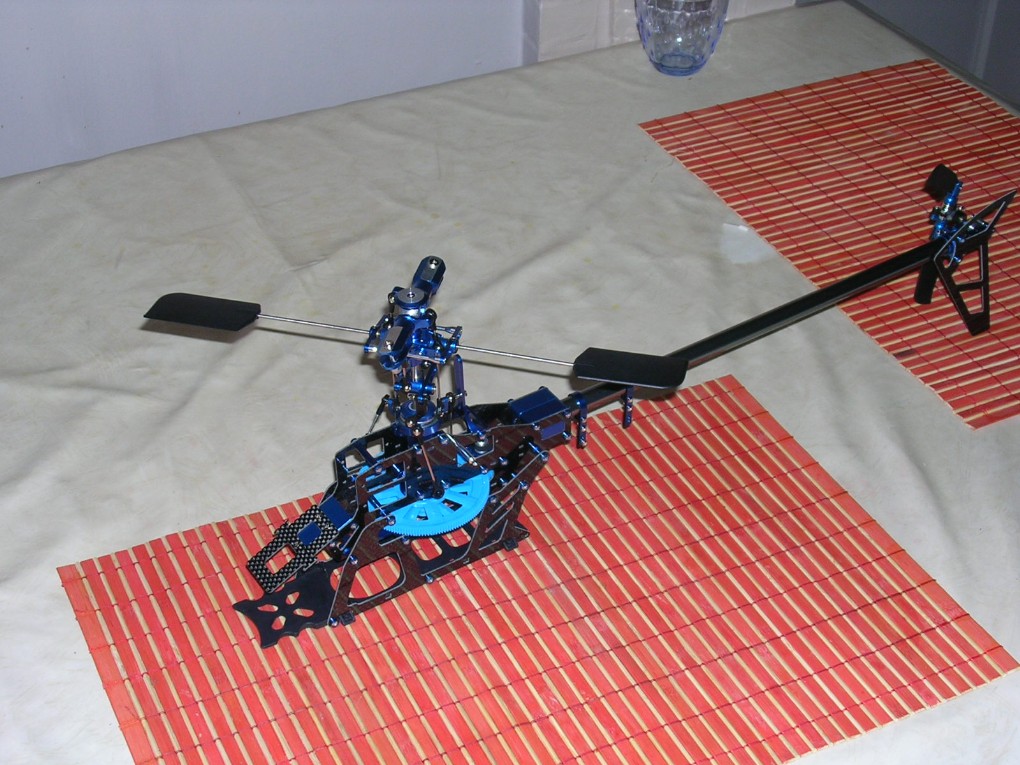

Vandaag alle schroefjes van t frame voorzien van blauwe locktite:)
Skids align gemonteerd plus de tailboom....

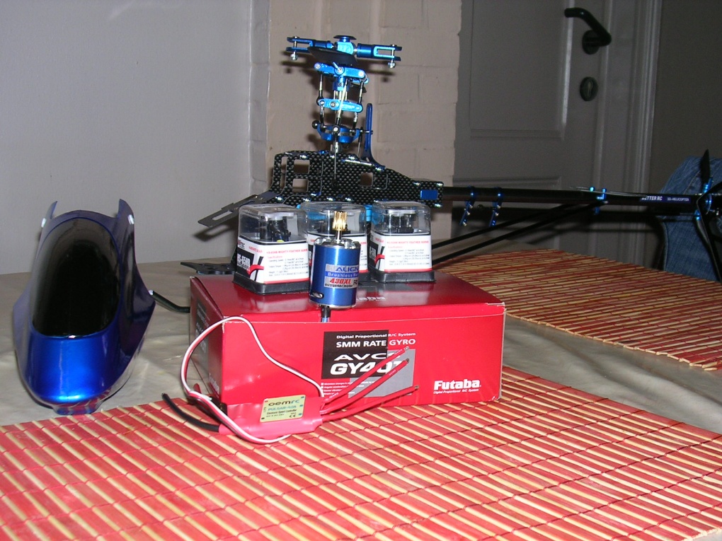

Welke is de echte :) nr 1 of nr 2.....
of nr 2 , haha
Mooie plaatjes heh:) (soneebee)
Gr,Richard
heel erg mooi! waar haalt die gast die t-rex-like canopies vandaan?

De canopies van soneebee , airbrusht zijn broer voor hem....
Zie deze link met een pracht aan copterX canopies :
http://www.walkera-heli.com/forum/viewtopic.php?t=1487&highlight=

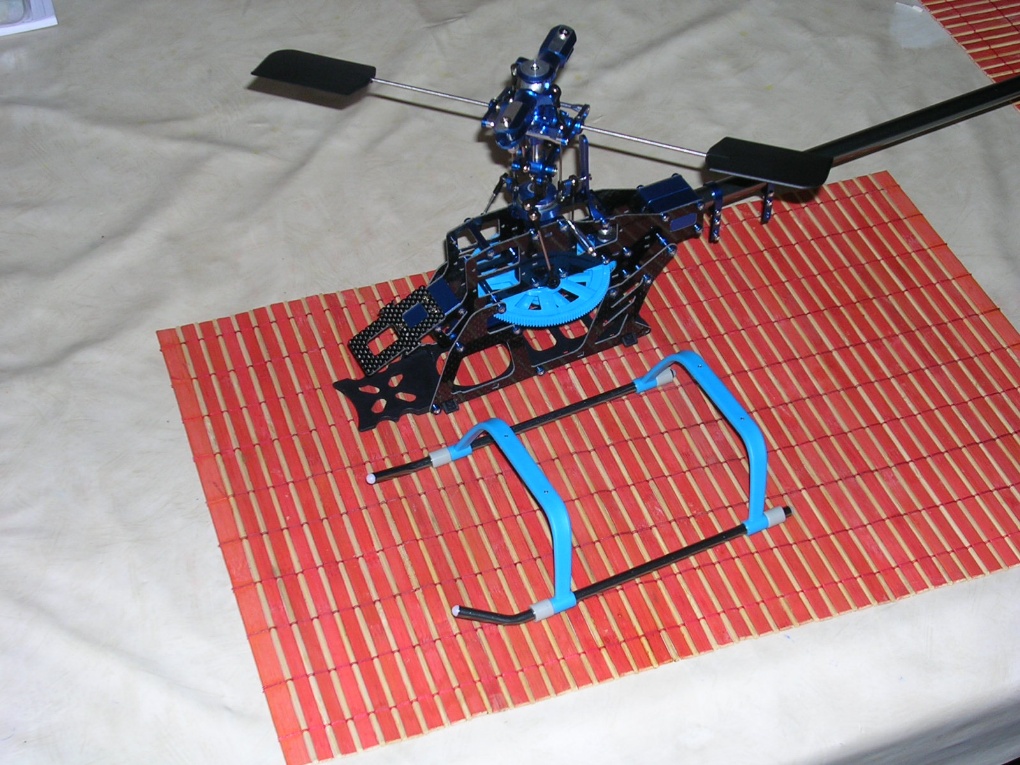

Voila,ben er ook aan begonnen. Alles gecontroleerd op loctite.
De CopterX samen met zijn toekomstige onderdelen
en het landingsgestel is ook klaar om te monteren
Dat ziet er goed uit!
En niet duur ook, 12 dollar voor een gespoten
fiberglas canopy!
Ik ga zeker even nadenken over die carbon tail boom.
Gr. Bas
