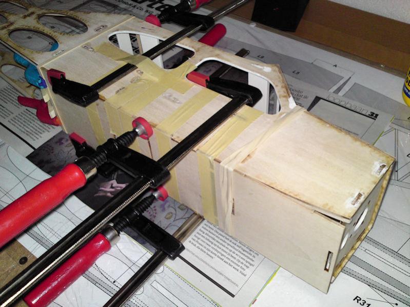

Ha,
De laatste knutselklus voor vandaag zit er weer op, het geheel mag nu weer fijn een nachtje drogen. De bovenkant van de neus zit er op (minus de al eerder uitgesneden deksel), eveneens de omlijsting van de voorruit. Laatstgenoemde lijkt zoals het uit de doos komt afkomstig te zijn van een antieke onderzeeboot, met een belachelijk kleine ruit voor meneer de (denkbeeldige) piloot, dus die hebben we maar eens even esthetisch onder handen genomen (het glasoppervlak, niet de vliegenier). De ruit naar beneden toe een 8-tal mm groter maken is al een wereld van verschil, en dat zonder nadelige bijwerkingen. Het eindresultaat zal er straks weer nèt een stukje beter uit zien ;)

De update van vandaag...
Weer druk bezig geweest met de Charter, in het kader van "profiteren van de tijd die je hebt!". Volgende week zal het ongetwijfeld vooral avond-knutselen worden.
Affijn knutselvrienden, wat is er sinds de vorige update allemaal weer gebeurd? Ten eerste is de binnenkant voorzien van een licht (letterlijk en figuurlijk) sausje. Het was even een overweging om dit wel of niet te doen, het zijn toch weer een paar grammetjes extra, maar ik kon het niet laten. Het beschermt het hout een beetje en ziet er uiteraard stukken netter uit. En ik heb me in weten te houden: het is een dun (grond) sausje geworden. 8)
full
Dusssss...kom maar op met de "wel doen / niet doen" discussie! :teacher: :D

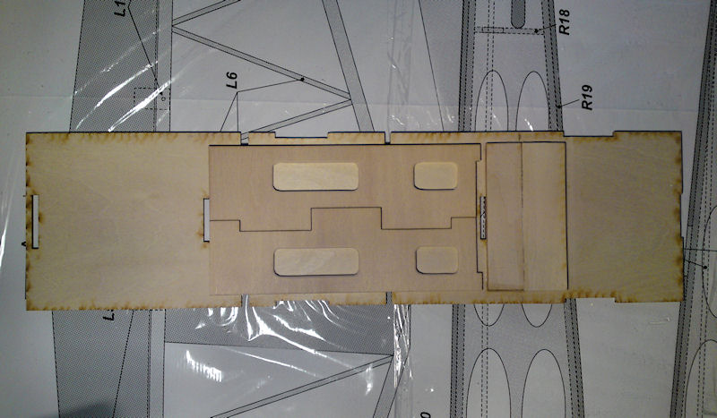

Omdat het landingsgestel naar achteren verplaatst wordt (gezien het neuswiel) klopt de door meneer Robbe bedachte versteviging van de bodemplaat niet helemaal meer. Nieuwe versteviging achter rompspant R5 had ik gisteren al geknutseld (rechts op de foto), vandaag heb ik ter compensatie van het extra gewicht de dubbele bodemplaat R13a/b voorzien van wat gaten. Het merendeel van de krachten door het landingsgestel komen nu toch niet meer hier terecht, dus moet kunnen! Op de foto liggen de twee onderdelen ze nog los, ze worden pas verlijmd nadat de bodemplaat is bevestigd.
full
En die bodemplaat zit er inmiddels op. Kritische kijkers die niet bekend zijn met de Charter-bouw valt misschien de gapende kier aan de voorzijde op. Geen paniek, dat hoort zo, komt later allemaal nog goed! ;)
