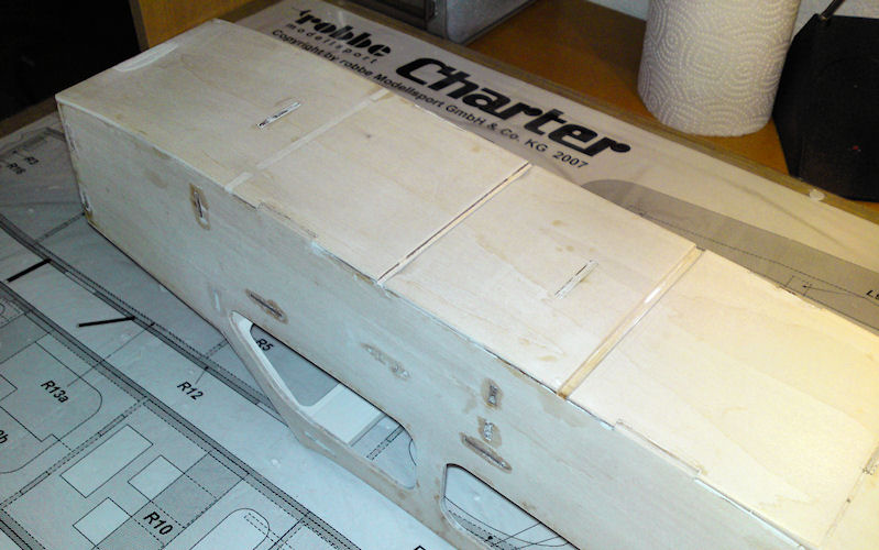

Wederom een avondje Charter'en achter de kiezen, om te beginnen met een flinke sessie van ieders favoriete bezigheid: schuren! Oké het levert je een paar stoflongen op maar na afloop heb je wel resultaat. Op de neus na is de romp nu grotendeels geschuurd.
Ondertussen ben ik terug gekomen op het voornemen om de hoofdwielpoot OP de beplanking te plaatsen in plaats van verzonken (zoals in de originele positie). Dus de vingers gekruist, de zaag en het mes in de romp gezet en een mooie nieuwe gleuf gemaakt. Is beter zo.

Links de originele gleuf die al met een latje balsa gedicht was, in het midden de gleuf voor de schuine wielpoot, rechts de nieuwe gleuf voor de hoofdwielpoot.
In een ander draadje werd kort het bevestigen van de staartvleugel besproken, oftewel dat er daarvoor een beetje weinig hout was om deze te bevestigen. Onder het motto "baat het niet dan schaadt het niet" heb ik zelf ook maar even twee balkjes geplaatst die dit "probleem" op lossen.

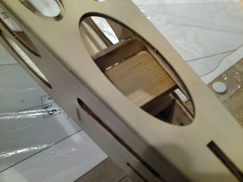

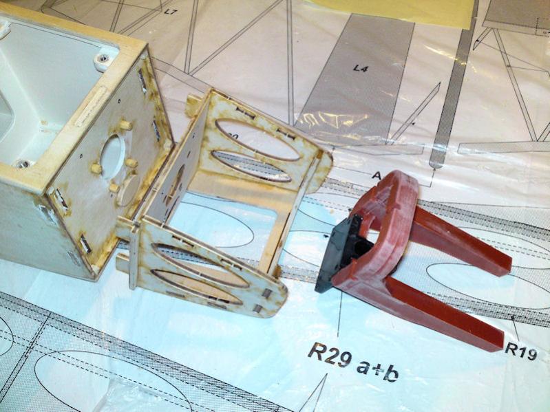

Nog in prille staat inderdaad. Links de romp met een ietwat gemodificeerd voorschot: de originele gaten voor de motorsteun zijn gedicht met rondhout, mijn steun is beduidend groter en dus komen er andere gaten in. Eveneens toegedekt is het kleine ovale gat, hier valt straks de bevestiging van het neuswiel gedeeltelijk overheen.
In het midden het triplex skelet van de neus. Deze is al aangepast met méér open ruimte in de onderkant en voorkant (dat laatste is op deze foto helaas slecht te zien, maar geloof mij maar: van het voorschot is niet echt veel over...). De uiteindelijke bedoeling is om de vorm van de neus mooi over te laten lopen in de propeller spinner. Hoe dat precies gaat worden...moet ik nog even over piekeren! ;)
Tenslotte rechts de motorsteun. Die zat danig in de weg met het neuswiel, of omgekeerd als je het graag van de andere kant wilt bekijken. Gelukkig blijkt het geen probleem om deze twee te combineren, zo krijgen we uiteindelijk een motorsteun én neuswiel in één. Wordt oersterk (behalve gezamenlijk 6 bouten ook nog eens tegen elkaar geplakt met 2 componenten kleefspul) en lekker compact. Enige wat tegenviel was om beide passend te maken, je hebt kunststof en kunststof, maar deze beide jongens waren wel héél erg hard. Heeft mij dus een paar uurtjes zagen, hakken en snijden gekost. Uiteindelijk eer van je werk krijgen maakt echter veel goed.

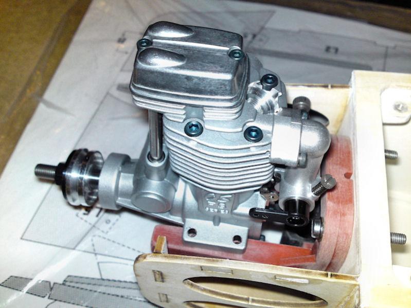

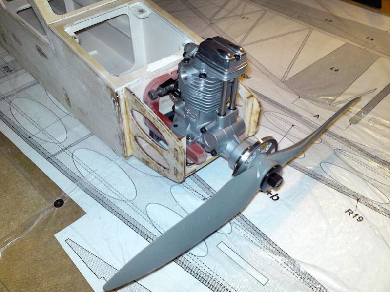

Vanavond was het zover dat er een keertje een proef passing met de motor moest gebeuren, dit om te controleren of er wel genoeg ruimte was voor de nogal forse motor en motorsteun, en om alvast een idee te krijgen hoe de definitieve vorm van de neus gestalte moet gaan krijgen.
full
De prop is een 11x7, volgens de verkoper een goede match met de motor. Mijn eerste indruk nu is dat het een nogal forse prop is, maar waarschijnlijk is dit nu slechts een vertekende indruk.
De neus komt zo'n 2,5 cm naar voren, 3 mm achter de achterkant van de spinner. Dit gestalte gaan geven wordt de volgende klus!

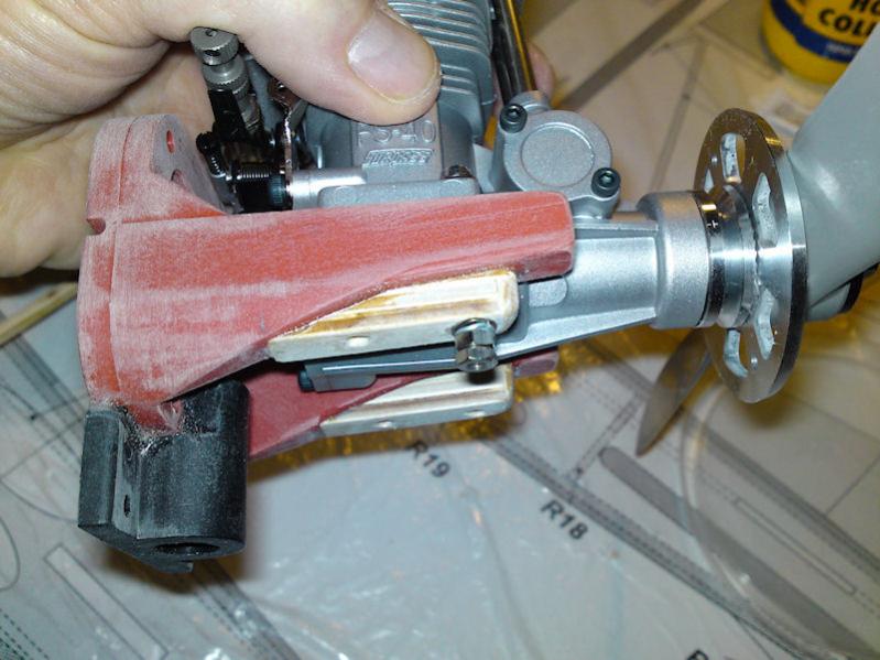

Gemodificeerde motorsteun:
full
Hier is de geïntegreerde bevestiging van de neuswielpoot nog eens goed te zien. Verder is de motorsteun ingekort en voorzien van houten klosjes om de motor met bouten te kunnen bevestigen. Ik geef de voorkeur aan boutjes en moertjes in plaats van schroefgaten tappen en schroeven. Kwestie van gevoel...

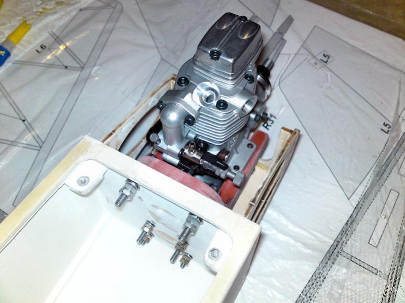

Gisterenavond op de valreep de motorsteun aan de romp bevestigd, om even te controleren of de gaten wel op de juiste plek zaten. Eén ding is zeker: die motor valt (straks) niet zomaar uit het vliegtuig! :D
full
De hevel van de carburateur zit op een beetje lastige plek, niet allen nogal ver naar achteren maar ook nog eens niet ver genoeg naar buiten zodat de horizontale drager van de motorsteun in de weg zit. Ik heb inmiddels al een manier uitgedokterd om dit probleempje met een tweede hevel op of onder de motorsteun te verhelpen. Wordt vervolgd...
full
