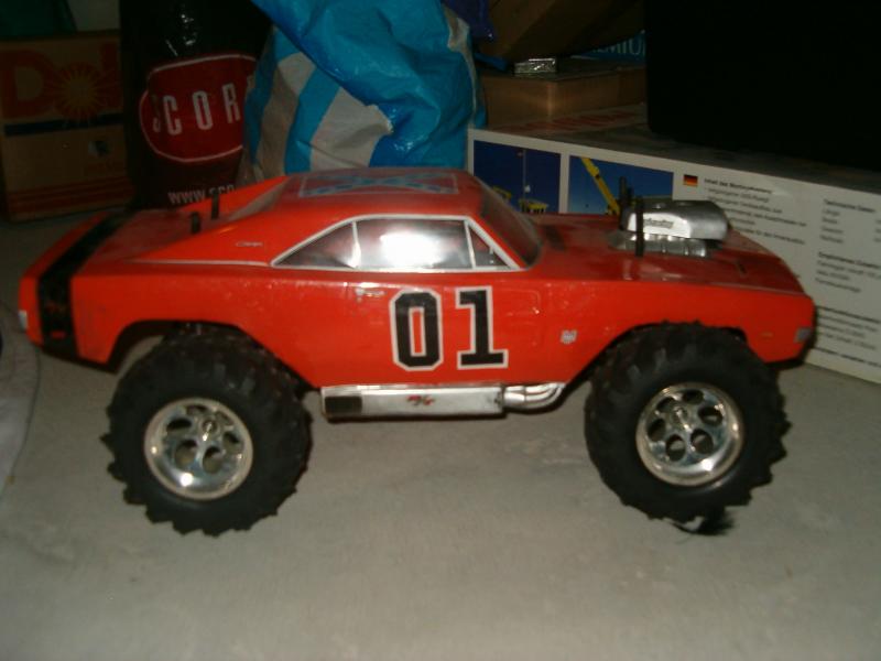

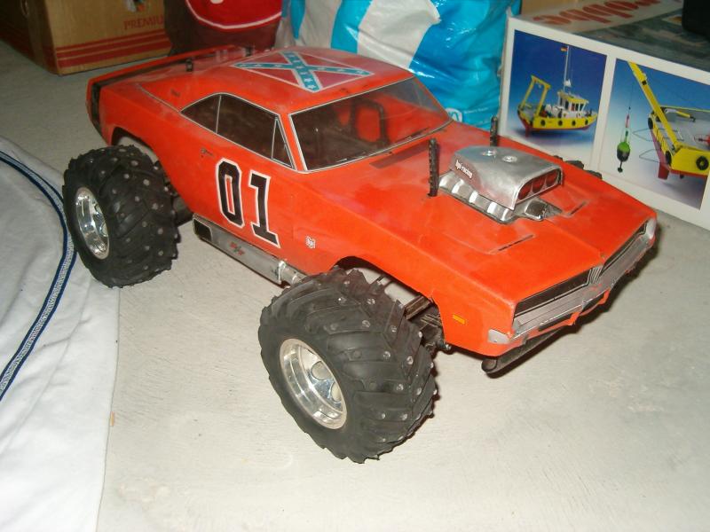

tamiya mighty bull ombouwen
ik heb een paar vraagjes over de mighty bull
van tamiya dit is het zelfde onderstel als de
wild dagger overlander etc. kan op dit onderstel een brushless motor
worden ingebouwd, kan het diff dit aan.
en ik zoek nog een tandwiel die op de motor moet worden gemonteerd die ben ik namelijk kwijt weet iemand op welke site ik die kan bestellen op conrad bv ?? ik hoor het wel. hier een paar foto's van mijn auto
