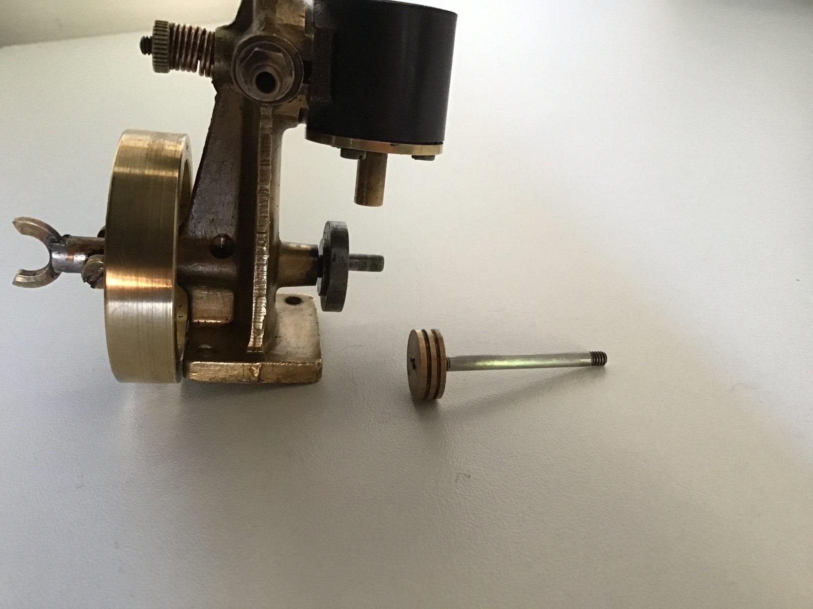

Als zuigerafdichting werd, wordt veel gebruik gemaakt van het goedkope teflontape voor water, de blauwe.
Hiervan een lengte van ca 20cm en tussen de vingers oprollen tot een dunne draad,
Deze draad enkele malen wikkelen in de zuigergroef, zodanig dat deze iets uitsteekt.
Het nadeel van deze methode is, dat door de stoomolie het een compacte niet verende massa wordt.
Een beter alternatief is, indien mogelijk gebruik maken van Viton O-ringen.
De maat van de O-ring is de groefdiameter en de groefbreedte min 0,05 tot 0,1mm, Deze ruimte is nodig voor het samendrukken van de ring.

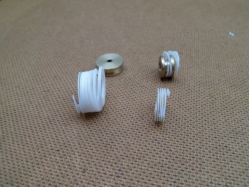

Zelf gebruik ik zelf gemaakte zuigerveren uit teflon, zie onder.
Bekijk bijlage 380130
Bekijk bijlage 380131
komt mij bekend voor die zelf gemaakte zuiger veer helemaal goed
