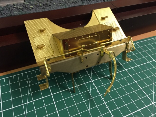

Aangezien het model van metaal is, wil ik proberen zoveel mogelijk lijmresten te voorkomen :):) en te gaan solderen.
Vanavond een proefje en dat ging uitstekend.
Delen samenvoegen, een beetje soldeervet en een millimetertje tin op de plek plaatsen. Vlam erbij en wachten tot het soldeer netjes wegvloeit.
