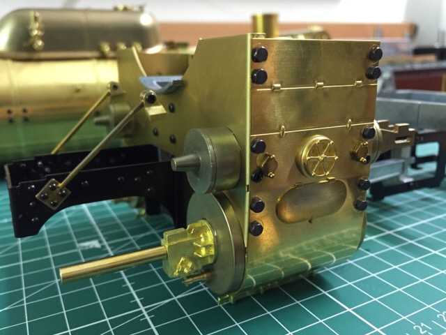

Frame met cilinders in aanbouw. Veel schroefwerk nu.
er worden veel kruiskopschroefjes gebruikt. Ik heb M2 zeskantboutjes besteld. Eens kijken of dat mooier wordt.
Dat met de zeskant boutjes zal allicht mooier worden.
Ik heb een vraagje, je gaat de onderwagen rood maken, in welk stage ga je dat doen, heb je daar al over nagedacht?
Want je heb nu de cilinders reeds aan het frame gemonteerd, ik neem aan dat de cilinders zwart worden of demonteer je alles weer later.
Ondanks dat het mijn tak van modelbouw niets is, ziet het er wel GRANDIOOS uit.

Ik denk dat je uit moet vogelen wat je rood of zwart wil hebben, dat alvast van de rode of zwarte kleur voor zien (na een goede grondlaag)en het dan te monteren.
Dat zijn natuurlijk ook je schroefjes en boutjes en moertjes die in het zicht zitten(die kan je later met een klein penseeltje bij tippen).
Dus ga niet al te snel van start, denk goed na over je volgorde.
Succes.
Misschien dat je kan spitten op de diverse fora van dit pakket, je zal denk ik niet de enigste zijn die een andere kleurstelling wil.
Dat is stukken realistischer met de boutjes, waar heb je die besteld?
Ben je er al uit hoe je het schilderwerk aan gaat pakken, neem aan dat je het gaat spuiten?
Het ziet er allemaal keurig uit.
Een Duitse site (ik woon in Dld): http://knupfer.info/shop/

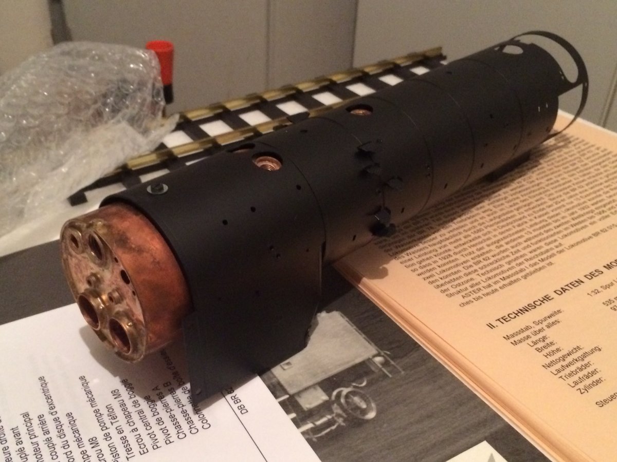

Ik denk het wel. Maar ik ben begonnen met de bovenkant van de loc, want die wordt toch zwart :).
Ik ga inderdaad de grote delen airbrushen. Heb voor dit project een airbrush en compressor aangeschaft.
Gr.
Eddy
Het airbrush-werk vergt nog wat meer experimenten vwb verdunning en druk.
Daarom vast met de Tender begonnen.

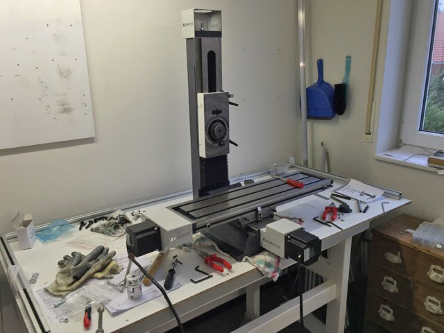

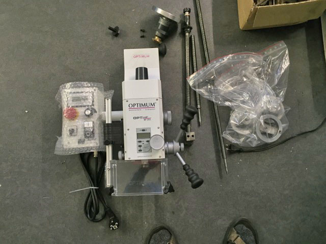

Oude freesbank verkocht. Optimum BF20L gekocht en gelijk aan het ombouwen met kogelomloopspindels en naar CNC.
