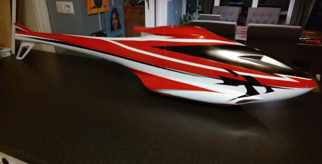

We gaan daarom verder met het terugplaatsen van de romp. De rode romp is mijn eigen ontworpen romp die destijds eigenlijk iets te lang was geworden. Het mechaniek is is nu 50mm langer en de oude romp kon wel eens prima gaan passen hierbij.

Daarnaast had ik problemen met de romp dat de heli op de roll met een zeer lage gain in de 3digi pas stopte met schudde. De helies met de Staysee 3 rompen hadden de roll gain veel hoger staan. Daarom wilde ik deze romp bij wijze van proef gaan monteren op de manier zoals Funtech dat doet met de Staysee's. Zij gebruiken een ring van schuim die aan de binnenkant van de romp wordt gelijmd. Aan de vrije kant van het schuimpje wordt een kunststof schijf geplakt. De schijf wordt aan het mechaniek geschroefd met een afstandsbus. Op doe manier hangt de romp dus "verend en gedempt" aan het mechaniek.
Op de foto hierboven kan je het schuimpje zien zitten. Het is net gelijmd en wordt nog vastgehouden met een afstandsbus en een wasknijper. Aan het mechaniek zie je onder de servodraad de afstandsbus waar de romp aan geschroefd wordt zodra de lijm droog is.
