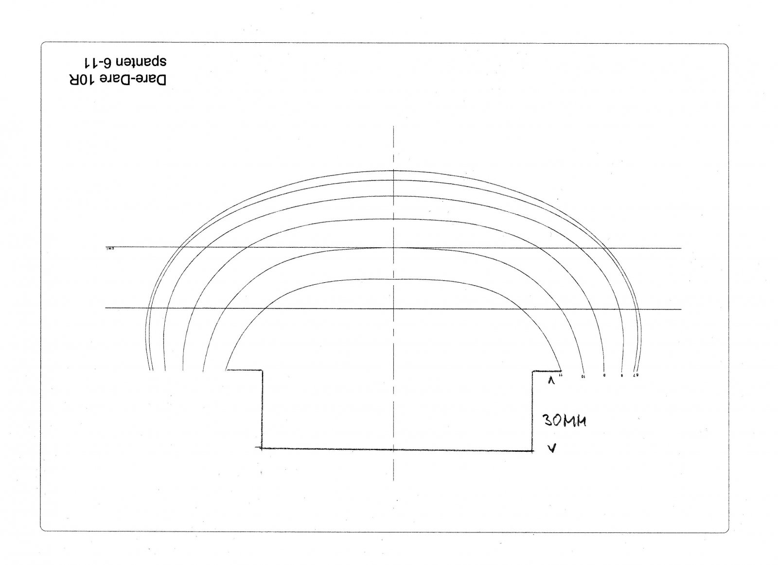

    Mijn doel is om de spanten uit dun schuim (10-30 mm, ik noem maar wat) te laten frezen en die op de hartlijn van de bouwplank te lijmen.
    Vervolgens de tussenruimtes opvullen met schuim van de correcte dikte.
    Een beetje volgens het filmpje van Brad Gibson, maar net even anders.
    Mocht dat niet willen dan lijm ik de vulblokken eerst aan één spant en vervolgens aan elkaar, een beetje méér als de video.
    De gefreesde spanten in een andere kleur dan de vulblokken natuurlijk, zodat ik niet de vorm bij het schuren vernaggel.
    @arthur: ik heb één spant van een poot voorzien, de andere spanten krijgen een soortgelijke poot; 10-15 mm inspringen en dan 30 mm naar beneden voor bevestiging op de bouwplank:
    Ik neem aan dat het duidelijk is.
    (waarom de tekst nu ineens scheef staat is me volslagen onduidelijk...
    Groeten, Jan.

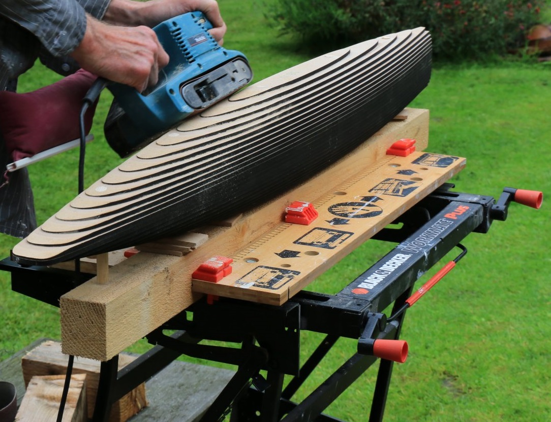

    Een alternatief voor spanten is om CAD van boven naar beneden de omtrek/ vorm van de platen te laten berekenen. Stapelen op de hartlijn en vervolgens schuren.

    Of eerst, op basis van het spantenraam, een nieuw lijnenplan maken met Delftship.
    Vervolgens de dxf files van delftship naar een cad programma exporteren.
    Je kan dan kiezen of je het model wil opbouwen uit horizontale plakken, volgens de waterlijnen of langsscheepse vertikale plakken, volgens de vertikalen.
    Het laatste heeft Joost van Santen gedaan met mdf bij be bouw van zijn carbon marblehead.Zie zijn draadje 'Ombouw Marblehead naar RC'
    Ard
  18. eric_laermans
    eric_laermans PH-SAM
    19 aug 2005
    3.994
    Zwolle region
    Het lukte me niet te citeren, dus even het foto'tje zelf geüpload en hier geplaatst (zie ombouw marblehead van joost v5). Een voorbeeld van verticale vlakken, een techniek die ik zelf nog niet eerder had gezien. :

    Zo heb ik 60 j geleden mijn eerste zeilbootje gebouwd, we noemden dit boterham systeem :)
  20. eric_laermans
    19 aug 2005
    3.994
    Zwolle region
    Was dat niet eerder parallel met de waterlijn?
