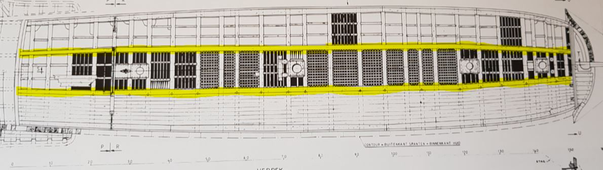

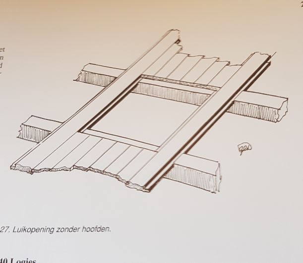

    Nog even over die schaarstokken.
    @Hans, volgens het boek van Dik liggen ze gelijk met de dekplanken (zie foto's uit het boek en zijn ze wel zichtbaar.
    Nu weet ik eigenlijk niet goed wat te doen want ik denk dat jullie bij Kolderstok hun huiswerk wel gedaan hebben.
    Weet eigenlijk ook niet hoe bouwmeester Vos dat op de Bataviawerf van plan was en zoals het er nu naar uitziet ook nooit gaat oplossen cq. maken.
    Ik heb ze op de Groot Frisia ook gemaakt en ik vind dat er gelikt uitzien (zie foto 5 verdek aan het begin van de topic maar ik wil eigenlijk zo natuur getrouw mogelijk bouwen.

    Wat betreft de schaarstokken heeft *Hans* hier al een logische verklaring voor gegeven en je kan dit natuurlijk naar eigen inzicht geheel aanpassen. Volgens mij kan ik je foto nr 5 niet zien?
    Vreemd dat ze niet zichtbaar waren, maar hier alsnog
