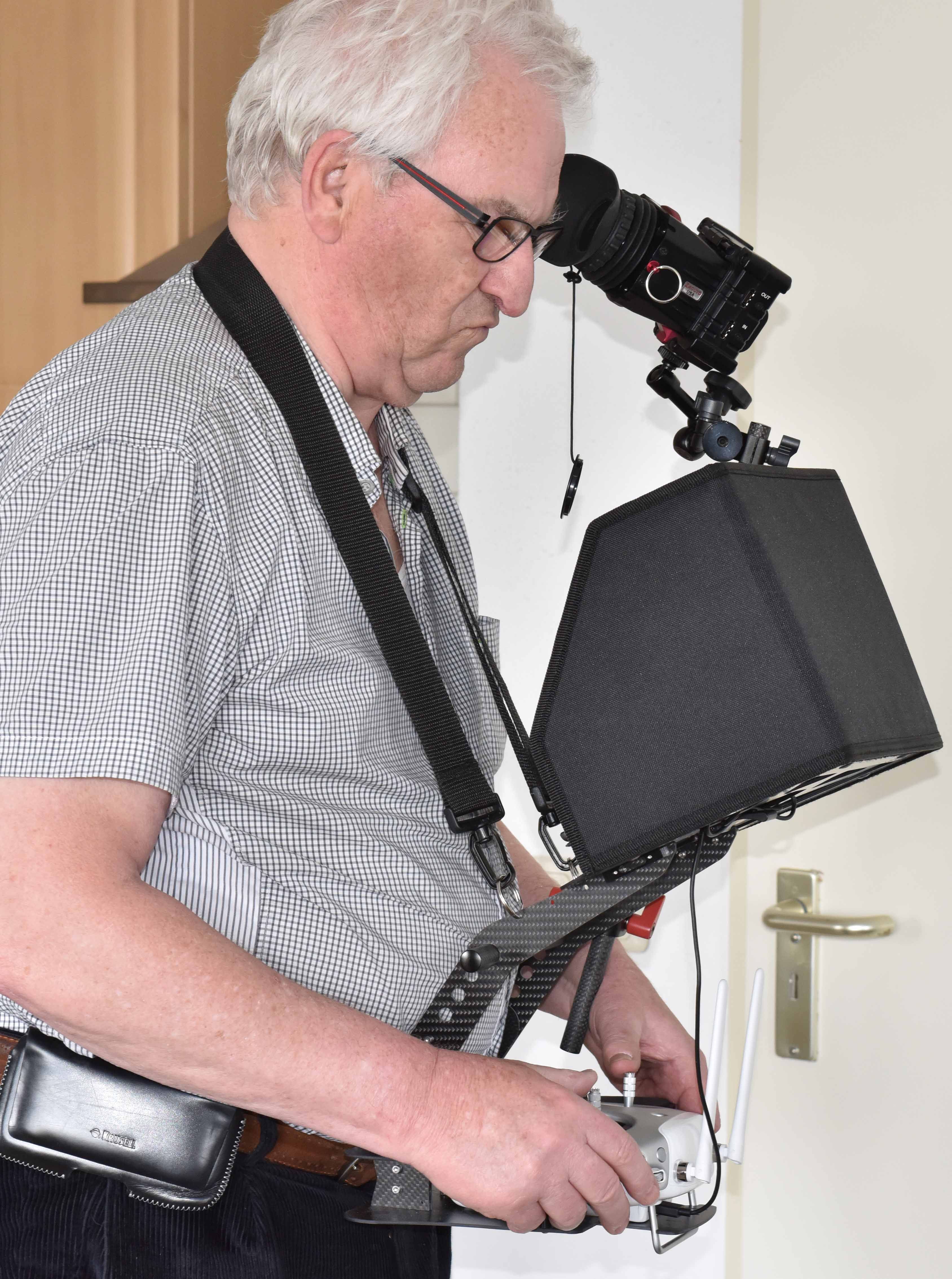

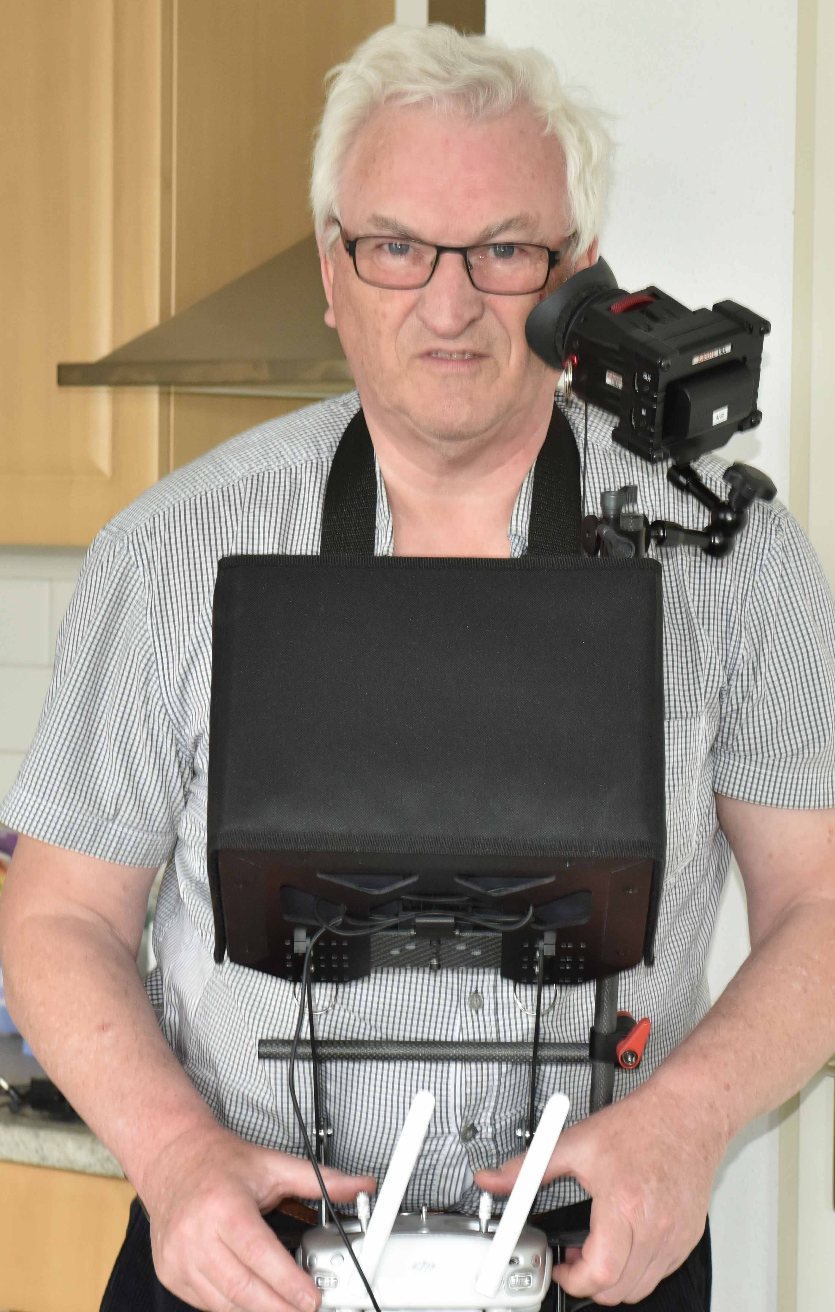

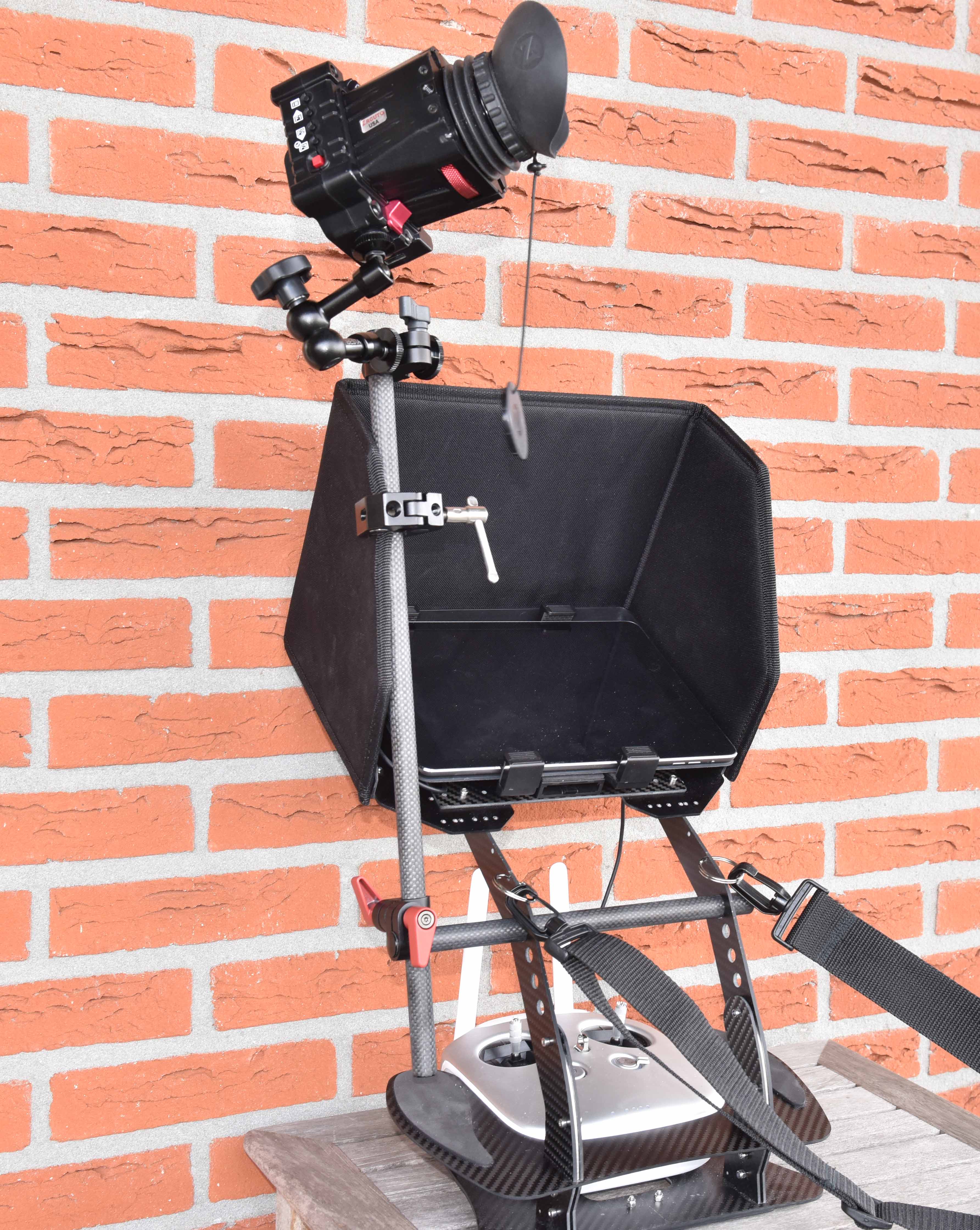

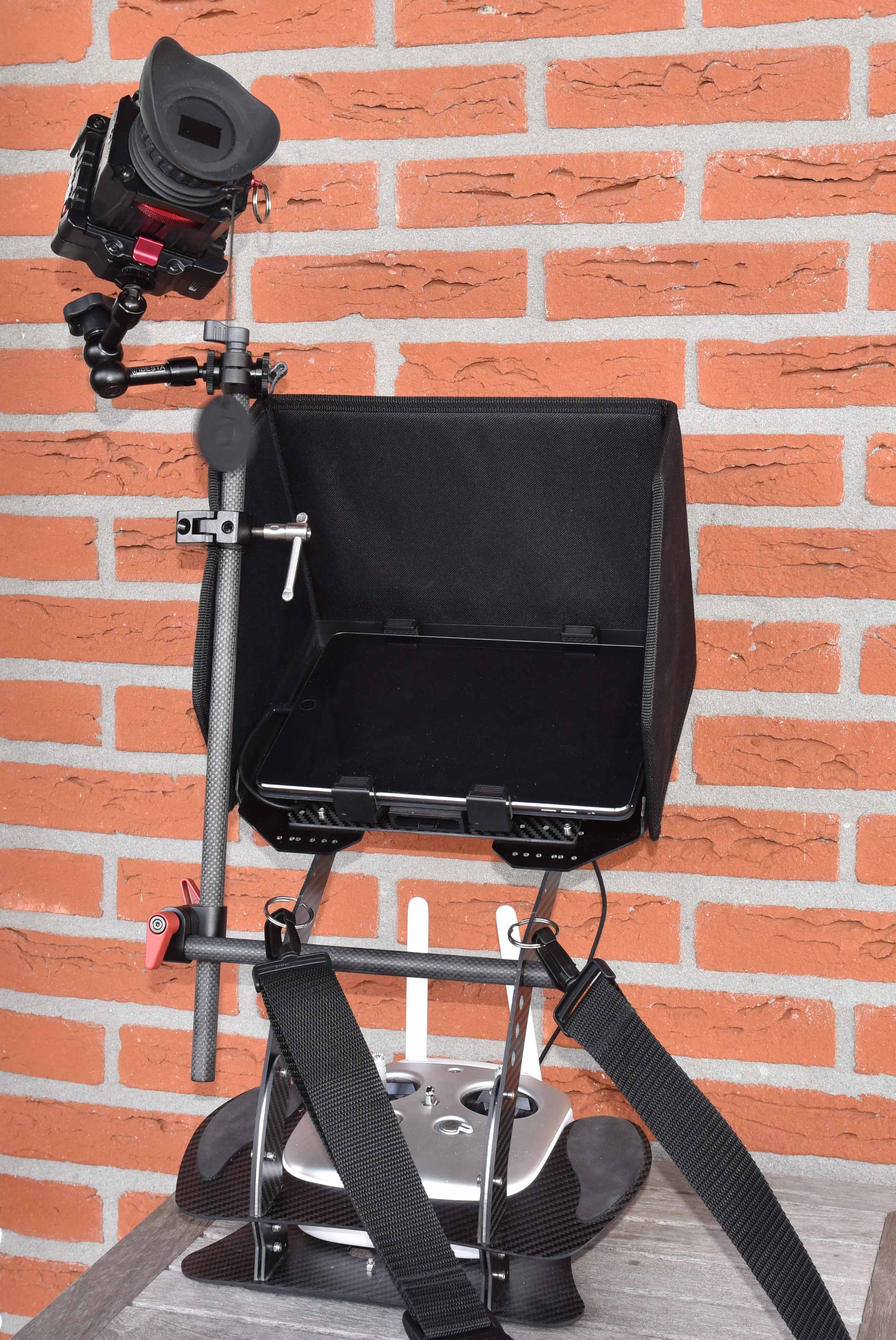

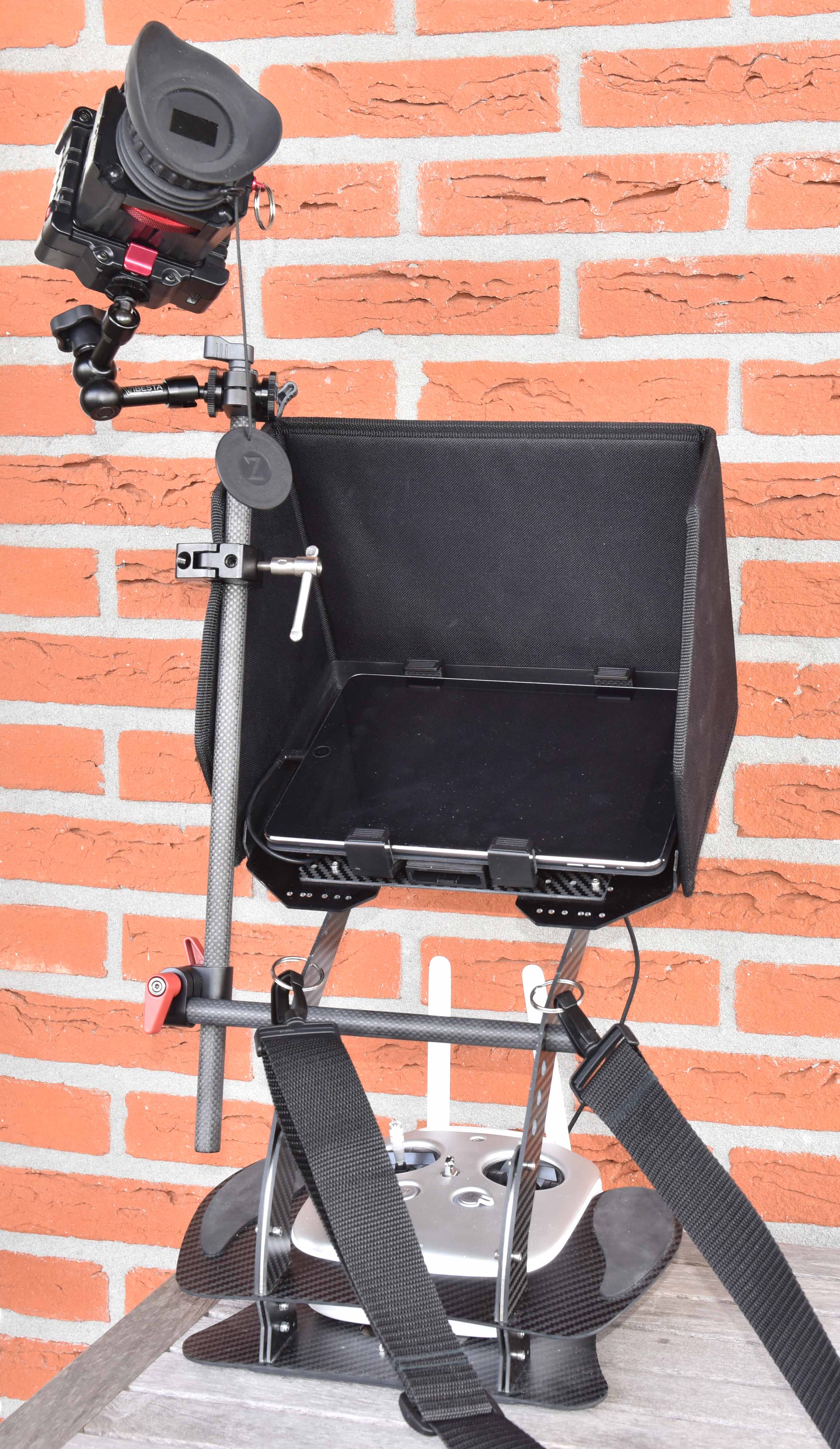

Heb aan m'n AHLtec onderin een "ronde dwarsbalk" gemaakt van koolstof.
Je moet de gaten in de pult dan even opboren of veilen, van 8mm naar 15 mm.
Aan de onderste buis, via een Benro Steering base, weer een iets langere koolstof buis naar boven.
Daar bovenaan zit een Vibesta 4.2 inch articulating arm met een 90 graden 15 mm rail connector.
De onderste buis moet nog vast geplakt worden. Daarom zit er (tijdelijk) even een klem op de zonnekap.
Die verdwijnt dus. En de pootjes moeten even afgezaagd worden op lengte. Zijn nu te lang.
Dat doe ik uiteraard pas na in de praktijk alles uitgeprobeerd te hebben.
De hele handel van koolstof buizen + Vibesta + Benro weegt slechts 374 gram en is uiterst sterk.
De Zacuto incl. loep weegt 508 gram. Dus de hele handel samen 882 gram.
Daardoor trekt hij de pult wel enigszins scheef. Omdat hij aan de zijkant hangt.
Dat is simpel op te lossen door een riem te gebruiken, die je links en rechts onder, aan de pult vast maakt.
Even geprobeerd met een stuk touw. Gaat prima.
Op de foto's zie je de constructie van de rig. En de foto's waar ik op sta met de pult aangegord,
geven heel precies aan, dat je je hoofd slechts hoeft te draaien om in de viewer te kijken.
Hoofd recht vooruit, is kijken op de iPad. Hoofd omhoog is volgen van de Inspire.
Ik ben zeer hoopvol gestemd over e.e.a. Ongetwijfeld beter dan die lappen over de kop.
