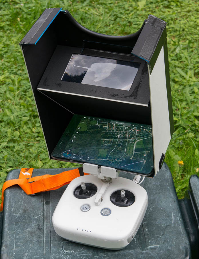

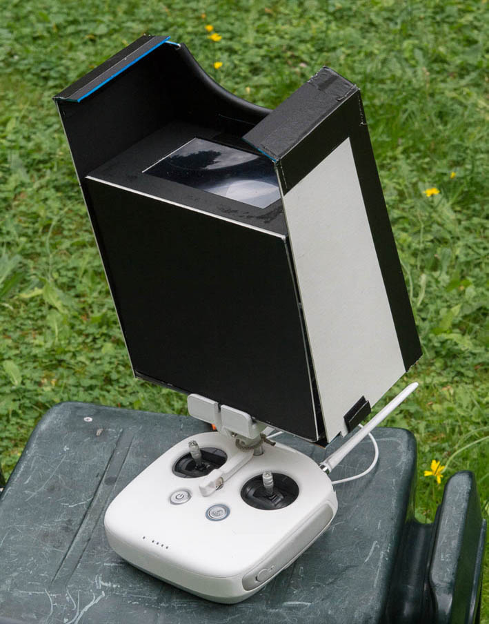

Monitorhood voor I-padmini.
Ik heb een monitor-hood gemaakt waar ik zeer tevreden over ben.
Hij schermt al het omgevingslicht af dus zelfs bij volle zon heb je een prima helder beeld.
De fresnellens vergroot het beeld tot ongeveer A4.
Gebruikte materialen: 1,5mm passe-partout karton met een zwarte zijde. Gaffertape(nichiban) en wat klittenband.
Een fresnellens, (€1,- , brandpuntsafstand 20cm).
Totaal gewicht ongeveer 300 gr.
Het geheel kost rond de €10,-
Je kunt de 'hood' met of zonder (lees)bril gebruiken.
Als je niet door de lens wilt kijken of het scherm bedienen dan duw je simpelweg het frontpaneel naar achteren. Naar boven kan ook.
De 'hood' is volledig opvouwbaar, makkelijk voor transport.
De optische kwaliteit van een fresnellens is natuurlijk geen top maar het is meer dan goed genoeg om foto's te maken.
Je weet toch wel dat je foto's scherp zijn.
Als je langdurig door de lens kijkt, video's maakt of FPV vliegt kan de zeer lichte onscherpte wat vervelend of vermoeiend worden. Zelf heb ik daar geen ervaring mee omdat ik uitsluiten foto's maak.
Aeolus.
Sympathiek dat je aan me gedacht hebt. Ben zelf inderdaad vrij lang aan 't klooien geweest, maar vlieg nu tot volle
tevredenheid met m 'n Zacuto op een carbon stokje.
Wat vooral makkelijk is, is dat de Zacuto compleet op hoogte is te zetten, en de hoek is aan te passen.
Zodat je exact de zenderpult op die afstand kunt houden, zoals je graag wilt.
Continue er in kijken hoeft echt niet. Als de beeldhoek 1x klopt, blijft hij bij gelijkblijvende afstand vrijwel goed.
Vind het de moeite waard nog eens te kijken of 't effect fors merkbaar is, door een behoorlijk stuk van de 4e wand dicht te maken.
Karton + klittenband. En je weet het.
Ik heb intussen al meerdere hoods gezien die niet meer 3 zijdig beschermen, maar ook de 4e kant dicht hebben.
Vaak is zelfs, ook daar, net als bij jou het bovenste kijkgat weer iets kleiner, als 't gat zelf.
Net als bij jou, kijk je er dan boven in. Ben je inderdaad alle strooilicht kwijt.
En wat jij heel slim hebt bedacht is, 4e wand flexibel, zodat je je weer bij je iPad kunt om te bedienen.
Succes er mee. En nogmaals bedankt.
