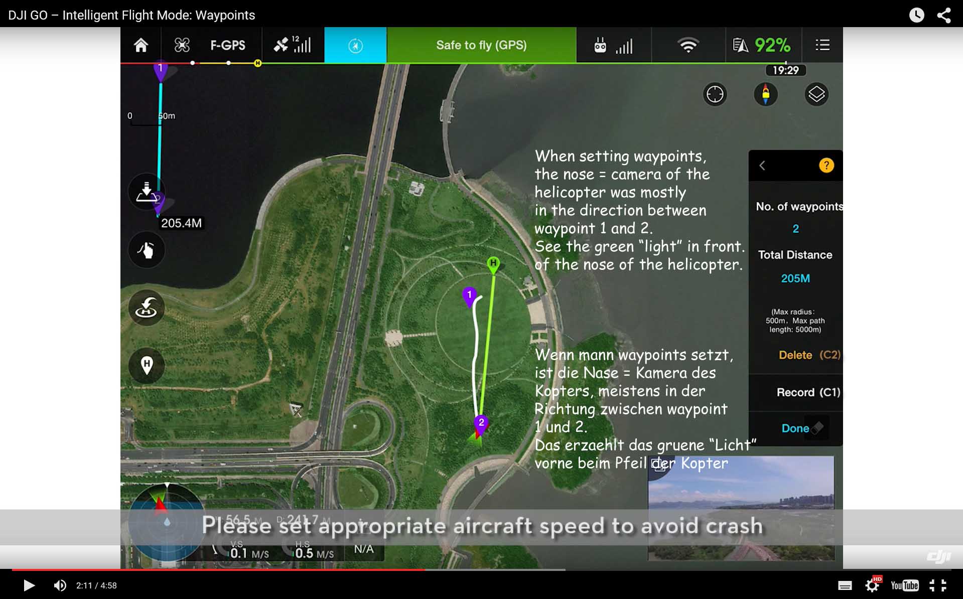

Intussen is op de site van DJI zelf ook een instructievideootje gekomen, waarop de verschillende modi staan uitgelegd.
Die filmpjes spreken voor zich. Maar 't filmpje van de Waypoints vertelt niet alles.
De cirkel rond een POI is eenvoudig uitvoerbaar. En naar mijn idee perfect bruikbaar.
Bij het voor de 2e keer vliegen, van een "opgenomen - Waypoint" route, heb je wat mogelijkheden.
Je kunt hem volledig navliegen zoals eerder gedaan. Dus incl. camerarichting etc.
Je kunt alleen de route na vliegen, met de camera gelijk aan de vliegrichting = neus.
En er is een vrije keuze voor de camera tijdens het vliegen. Dat lijkt mij een hele mooie.
Als ik 't goed begrijp vliegt het toestel dan compleet zelf, en heb je net als bij 2 remotes,
alle tijd om zelf camerawerk te doen. Zie bijlagen.
