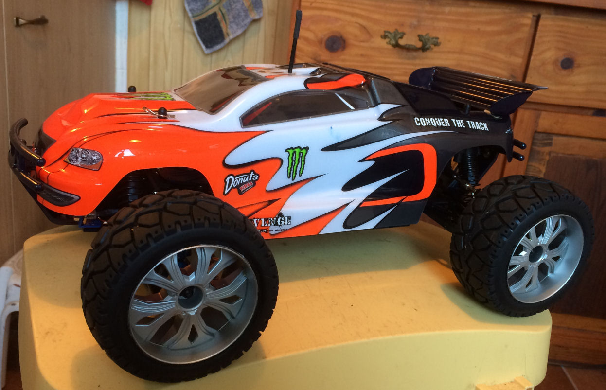

    Hallo allemaal.
    Ik ben na een lange tijd verdwaald geweest te zijn in de airsoft scene weer terug in de modelbouw.
    Dit keer echter niet meer in de scheepjes maar in de offroad challenge.
    Mijn "weapon of choice" is de Absima AT2.4 die ik als kit heb gekocht en die nu zijn voltooiing,voltooing,voltoiing,(hoe sgreiv je dat?) nadert.
    Ik heb hem voorzien van de:
    Hobbyking X-Car Brushless Power System 4000KV / 60A
    I.c.m.
    Turnigy TGY-AN13 Standaard Analoge Car Servo 14.5kg /0.13sec / 58g
    En
    Hobbyking GT2E AFHDS 2A 2.4ghz 2 Channel Radio System
    De energie word geleverd door 2 X:
    Turnigy 5000mAh 3S 30C Lipo Pack W/XT-90
    Verder komen er nog wat pretverhogende middelen in zoals een soundmodulator met V8 sound en verlichting.
    Jullie zien al dat dit gevaarte aardig wat spek op de botten heeft maar ik ben toch niet van plan ermee te gaan racen en heb hem puur voor de fun.
    Er komen 2 camera's in en aan te hangen zodat ik mijn offroad adventures op mijn joeptjoep channel kan parkeren.
    Ik ga jullie via dit topic op de hoogte houden van het reilen en zeilen van deze prettig gestoorde combi.
    Ik kan al verklappen dat de kit geen pretje was om te bouwen.
    Missende schroeven,verkeerde nummering van de onderdelen dus alles zelf uit moeten zoeken en problemen met de stuurinrichting en de wielaslagering zijn al wat voorbeelden van problemen die ik tegenkwam.
    Ik heb er nog geen proefrit mee gemaakt maar de eerste upgrades zitten er al in noodgedwongen.
    Te weten; alu wielmeenemers en diverse metalen kogellagers i.p.v.de glijlagers die er standaard inzaten.
    De livrei zit er nu ook op en ik heb uit een lege olijfolie jerycan van plastic een leuke spoiler geknipt,geschilderd en gemonteerd.
    Die foto houden jullie nog tegoed van moi.

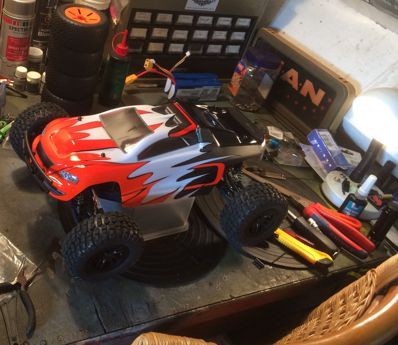

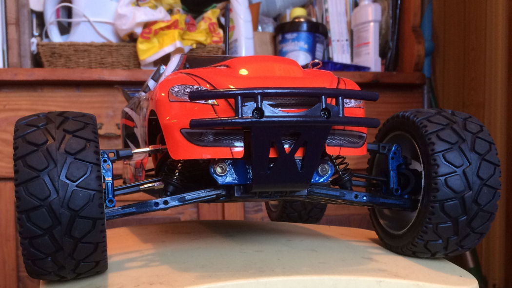

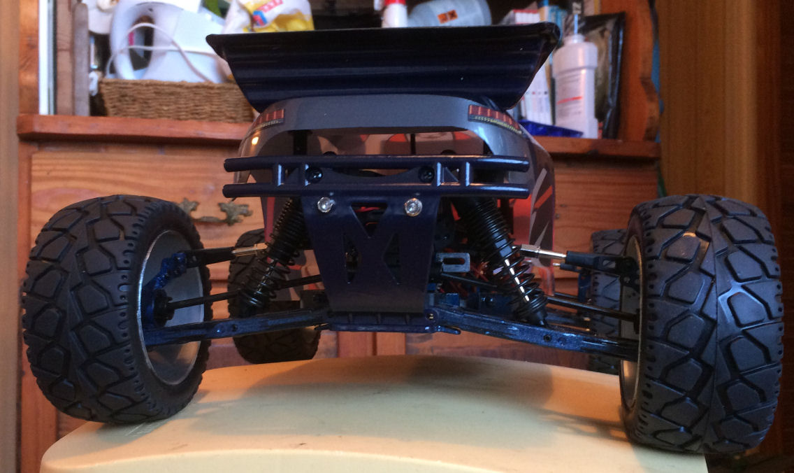

    Zo,ondertussen wat kleine aanpassingen gedaan aan de auto.
    Verlichting gemonteerd en een armatuur gefabriceerd uit een stukje alu L-strip.
    Bestickering en achtervleugel,tevens nieuwe straatbanden en velgen gelijk gespoten.
    En de achterlichtjes.
    Verder een lange alu servo hoorn gemonteerd en door de midden geknipte pennenveertjes geplaatst in alle cups waar de aandrijfassen inkomen.
    Nu blijven de dogbones netjes tegen de dif's aangedrukt zitten.
    En kan de centale aandrijfas ook niet meer van zijn plaats komen maar hebben ze toch speling om te bewegen.
    Het wachten is nog op wat XT90 stekkers en dan kan het grote soldeerfeest gaan beginnen.
    Ben bang dat hij pas na de kerst zijn "maiden voyage" gaat maken.
    Ook omdat er nog een rolkooi in komt.

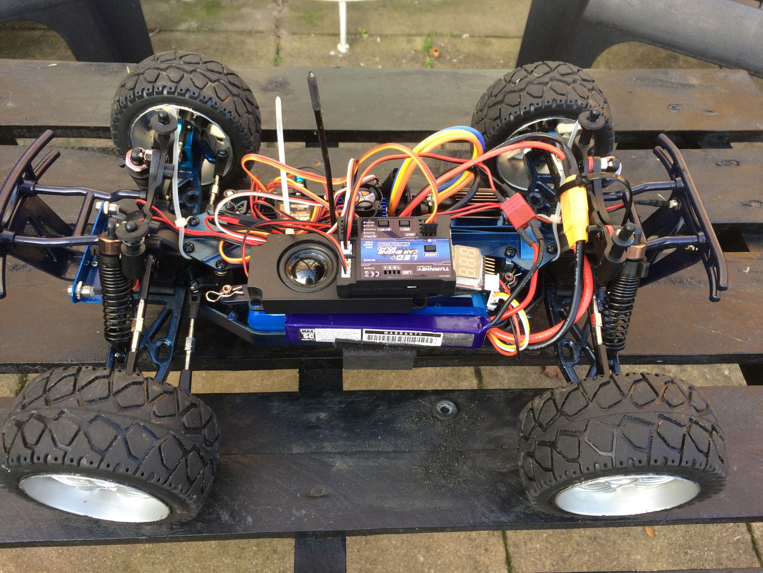

    Crowded house!
    De bedrading moet nog beter weggewerkt worden maar er komt nog een ledje of 6 bij dus dat is voor later.
    Als er stevig gebashed gaat worden gaat de hele soundmodulator eraf.
    Zit samen met de extra LiPo met velcro vast.
    Het geluid is trouwens niet echt geweldig,er zit een soort storings geluid/dreun doorheen.
    Voor mij niet echt een issue maar ik kan mij voorstellen dat anderen erop afknappen.
    Is voor mij meer een gimmick dan serieus.
    Net weer ff door de straat gerost en alles blijft lekker koel.
    Nu is het ook niet warm buiten maar toch.:koud:
