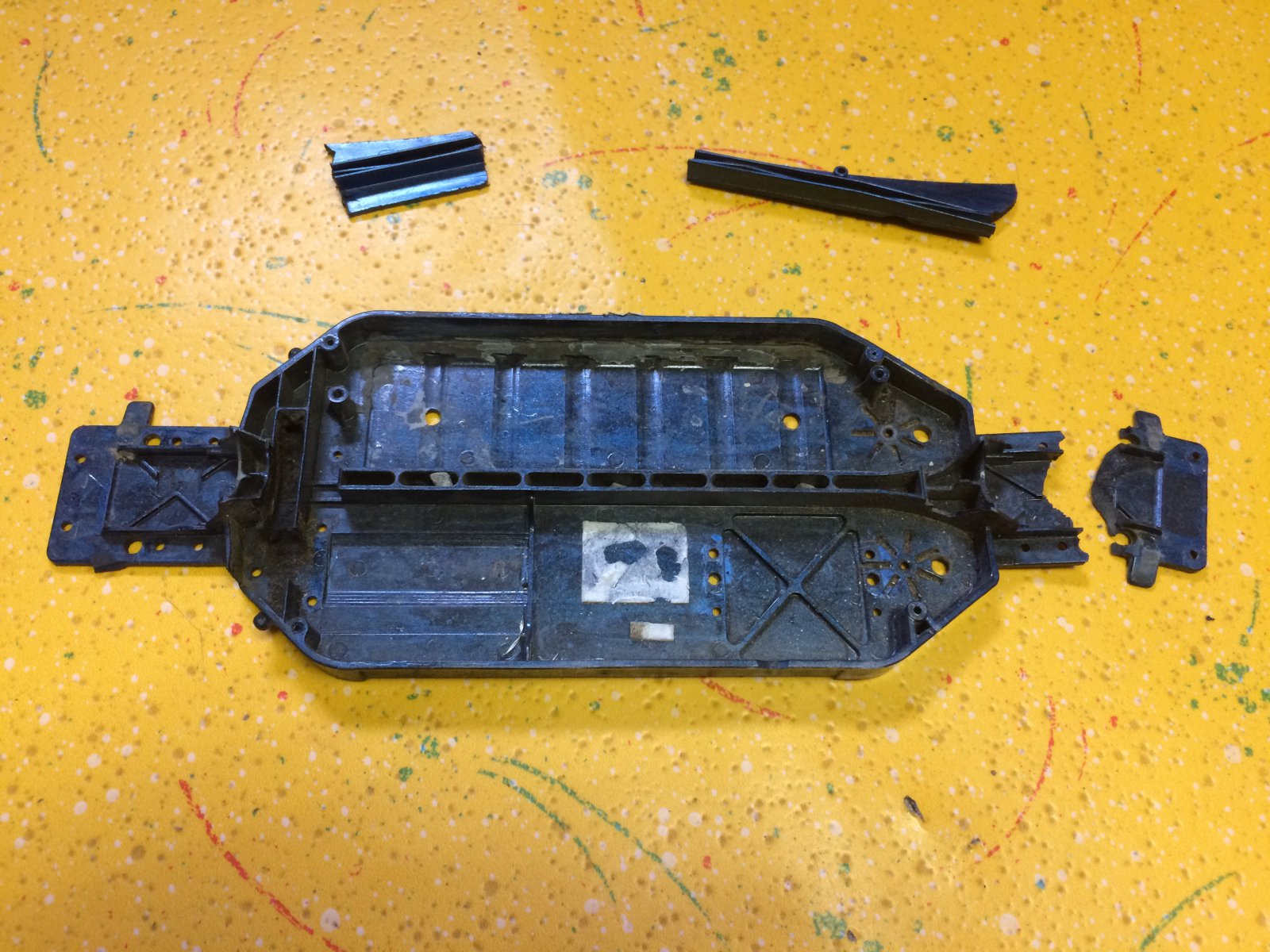

Vorige week het hele chassis door de midden gereden.
Ik knalde op een verborgen kei in het gras.

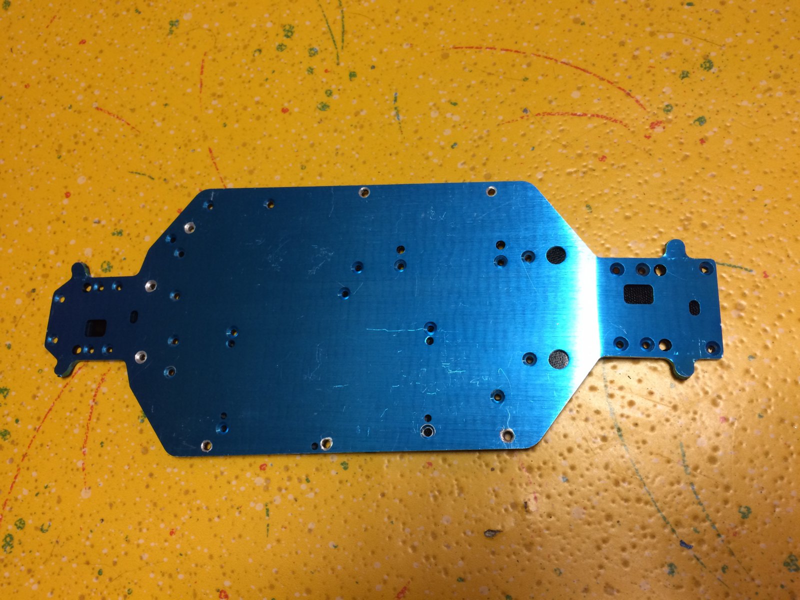

Eindelijk alle nieuwe onderdelen binnen voor de auto.
Alu chassis,alu instelbare schroefschokbrekers,alu draagarmen,reserve asjes,reserve aandrijfassen,kwaliteit kogellagers,alu servosaver,dikkere schokdemperolie,traxxas bandenlijm en een 2tal bakjes met allerhande c-clips,bodyclips,schroefjes,moertjes en o-ringen en 2 2S accu's. (de ombouw van mijn 3S accu's naar 2S durfde ik uiteindelijk toch niet aan.)
Fase 2 kan gaan beginnen. :yes:

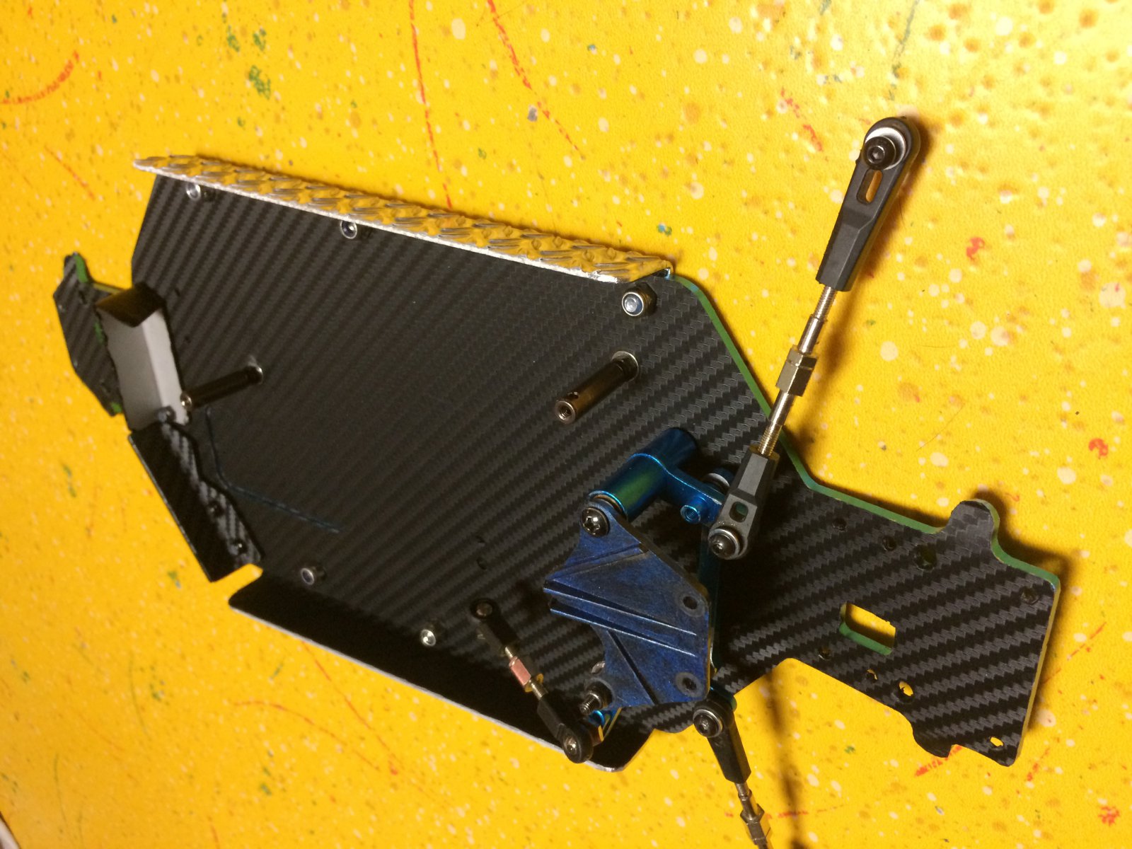

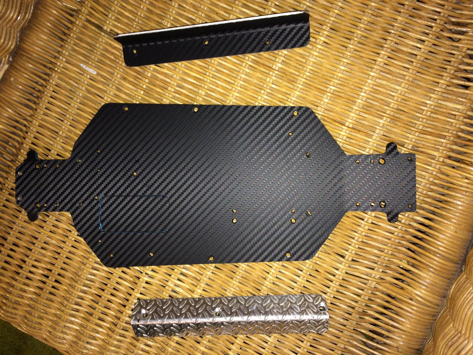

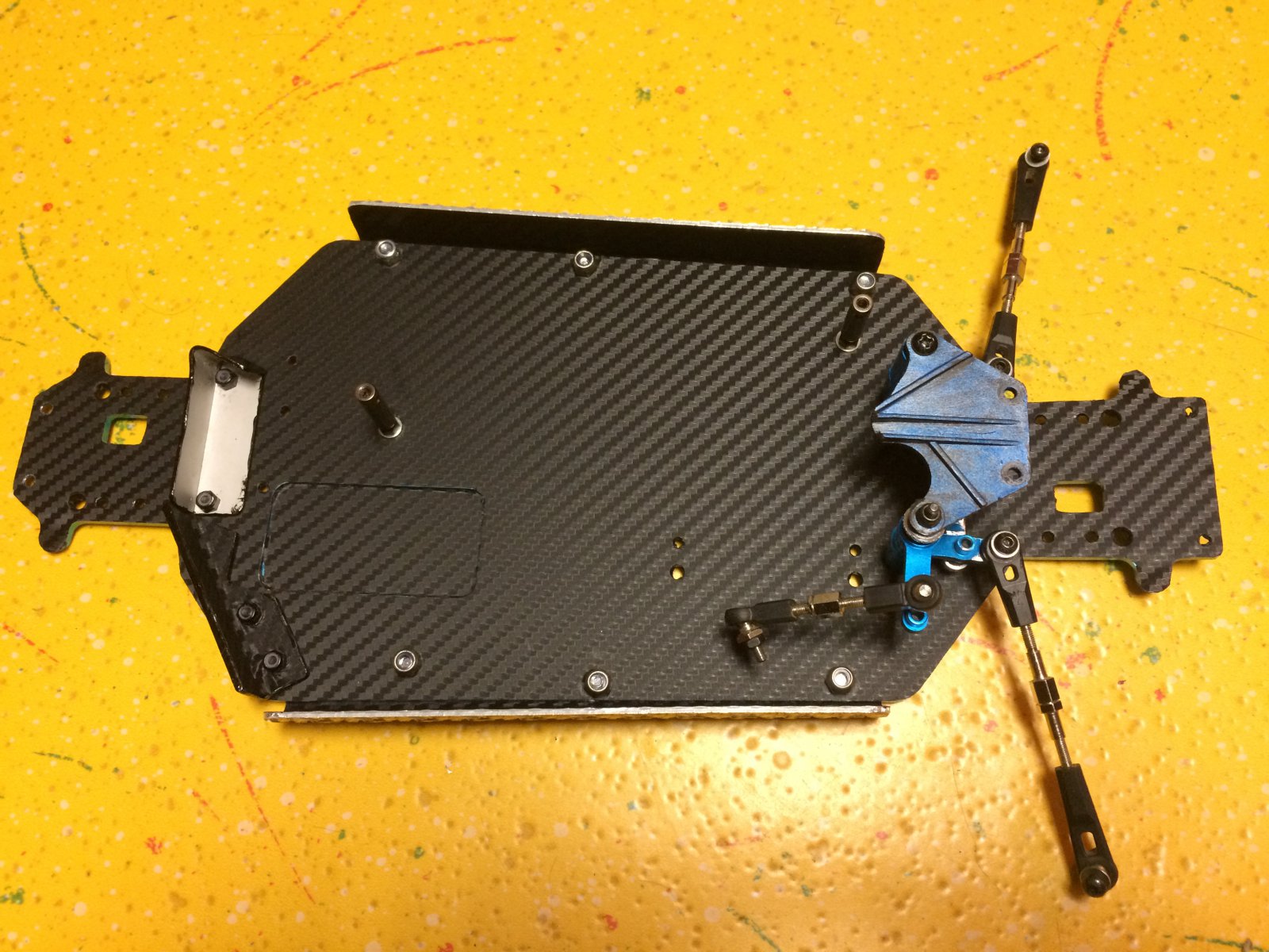

Zo,de Absima 2.0 is klaar en rijdt nu precies zoals ik wil.
Het alu chassis ,stuurarmen en servosaver van alu,wielhubs alu,nieuwe kogellagers en shimmen zorgen i.c.m.de dikkere schokbrekerolie voor de juiste rij-eigenschappen.
En op 2S is hij veeeeel beschaafder.
Nu heb ik er,na ruim een jaar,eindelijk plezier van.
:banana:
Mijn oude chassis.
En de nieuwe.
Carbon folie over de binnenkant.

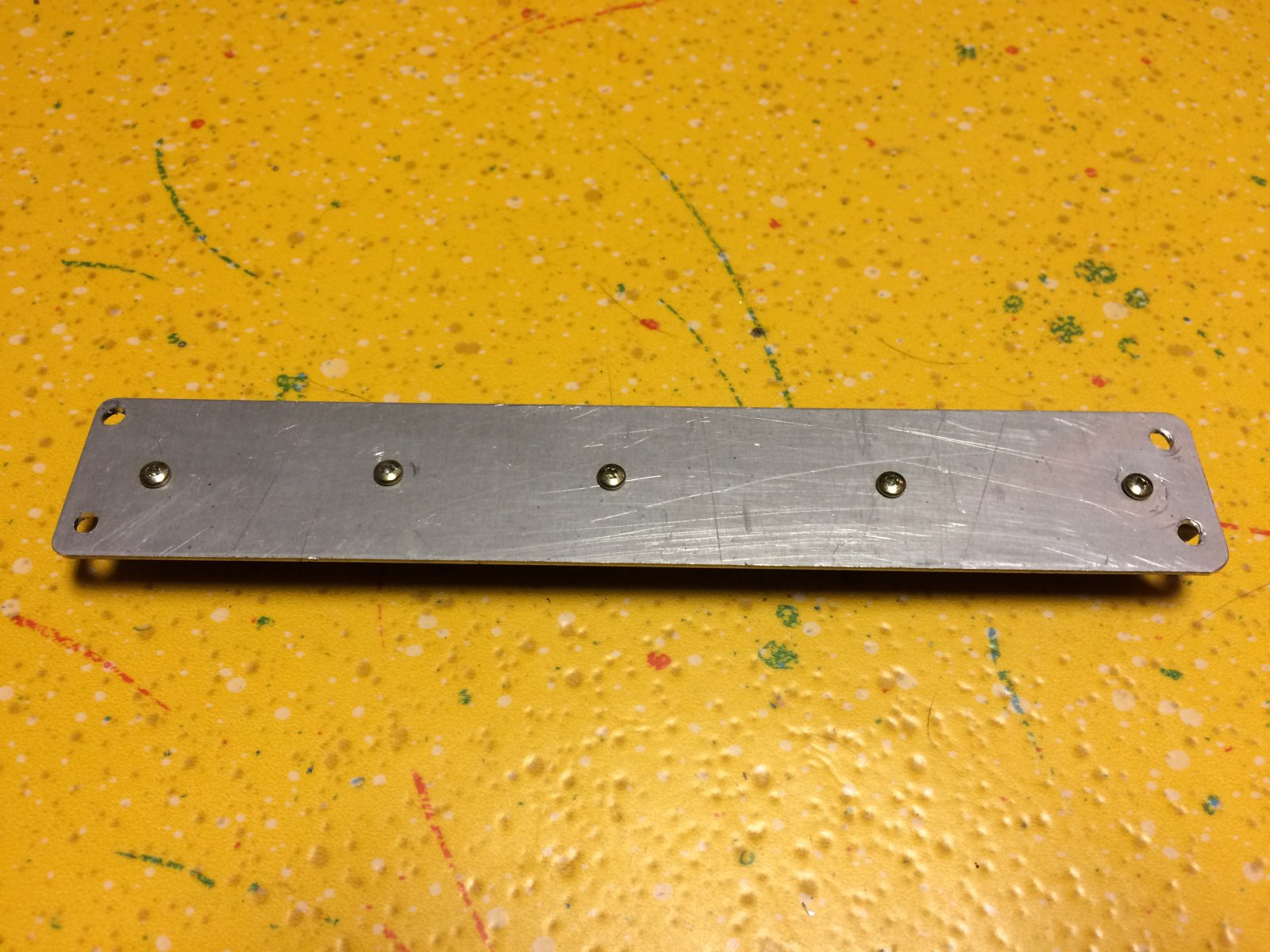

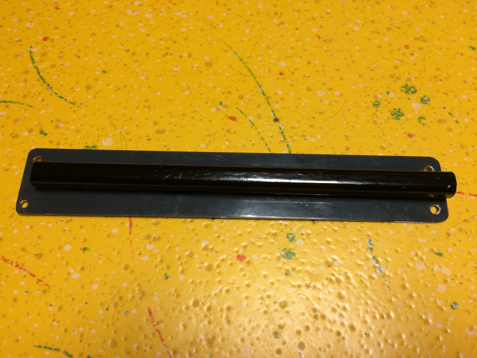

en mijn zelf bedacht en gebouwde chassis brug.
Als er nog een riem door moet, is het dan niet beter om een vierkant profiel te nemen en daar onderaan een gleuf inmaken groot genoeg voor de riem erin te krijgen.
En is volgens mij even stevig dan een rond buisje, om maar niet te zeggen misschien zelfs steviger...!
Denk op de eerste foto's te zien dat het om een cardan-aangedreven auto gaat...
Als je een upperdeck al gesloopt krijgt, moet een serieuze klap geweest zijn!
Minder kans op slepen ook in de hoekjes ( van de ronde buis, nog mee?).
Hoe dan ook, tof gedaan. Ben benieuwd naar eindresultaat.
Daar heb je ook gelijk in.
Maar is zeker netjes gedaan.
Maar zo te lezen moet er blijkbaar geen riem door...

Mijn autootje heeft idd geen riem maar cardan aandrijving.:goal
Die alu buis van mijn chassisbrug is redelijk massief maar toch hol van binnen.
de auto is nu super stijf.
Ik zal gauw wat foto's van de auto plaatsen nu hij klaar is.
Aja. De buis diende gewoon om de chassisplaat stijf te maken? Dat doe ik met stangen ter hoogte van de radioplaat enz. . Maar alright. En die zit daar voor niets in de weg? De cardan zit erboven of ernaast ofzo?
