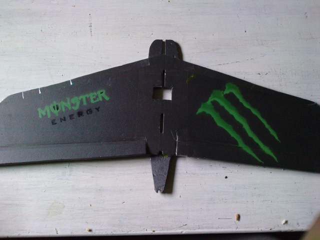

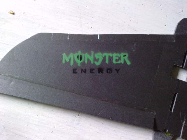

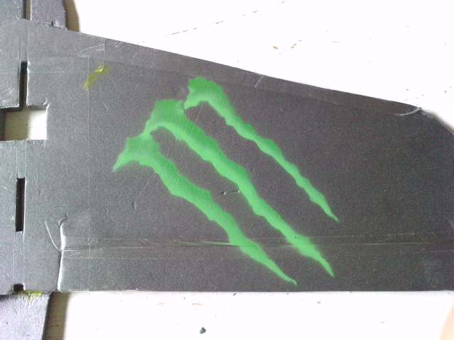

zo na een tijdje niks meer van me heb laten horen gaan we weer is wat posten.
wel ik verveelde me dus ik heb me airbrus gepakt en heb wat gespoten:).
full
full
full
ik dacht ik post het even hier, want naja het staat op en depdart die ik nog over had, en ik had geen zin om er een nieuw topic om te openen voor zo iets klijns :eek:
